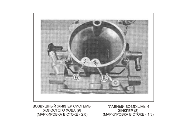

В общем не знал проблем, пока не залез в соответствующую тему по новому карбу. Хуанди любого разведёт .
Вообщем ситуация следующая. Разглядывая мануал и табличку(правда в ней есть опечатки, но кому надо поймет) внизу страницы http://homepage1.nifty.com/~kunisan/djebel/c_spec.html установил различие жиклеров карба на ДРЗ250 и на Дюбеле(оба карба ТМ28).
Вообщем вот.
Главный топливный жиклер: ДРЗ - 127,5; Дюбель - 115
Главный воздушный жиклер: ДРЗ - 1,2; Дюбель - 1,5
Топливный жиклер холостого хода: ДРЗ - 37,5; Дюбель - 47,5
Воздушный жиклер холостого хода: ДРЗ - мануал умалчивает;Дюбель - 1,3 <p> Я конечно понимаю, что в горах(соответствовать надписи на баке ) нужно смесь обеднять, а на гольф полях америки можно и забогатить. Но тут возникает вопрос.
И что мне дальше делать с этим biggrin.gif ?
