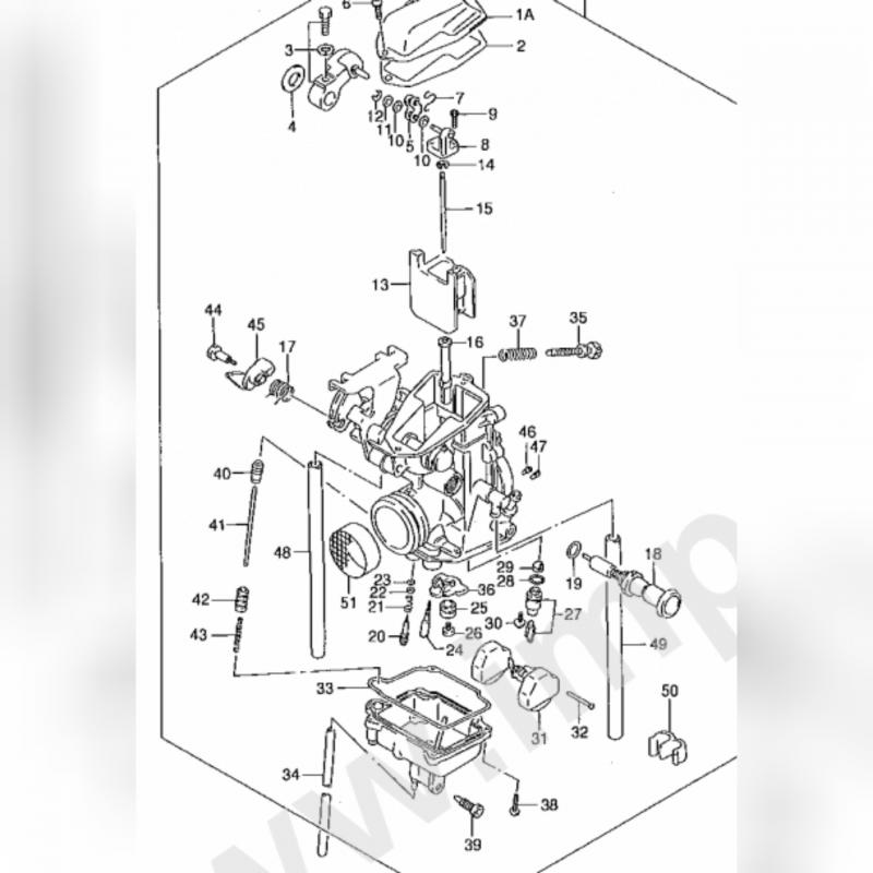

День добрый, нуждаюсь в помощи. Карб тм28 беднит. Имеем - чистый карб, ун исправен, уровень поплавка по мануалу, сеточка под седлом иглы чистая, жиклеры стандартные кроме главного, поставил 119, игла на среднем, короб фильтра целый, выхлоп стандартный, фильтр пропитан, впускной патрубок живой, менялся года 3 назад, патрубок между фильтр боксом и карбом целый, крышка бака воздух пропускает(может не достаточно?). Из идей, что можно ещё проверить, фильтр (сеточку) в баке, хотя с крана льет бодро, попробовать очистителем найти подсос, хотя визуально всё цело, есть небольшой подсос воздуха через крышку фильтр бокса (видно по оседанию пыли на стенке, уплотнение в желобе под слоем грязи нашел), но врядли оно так существенно влияет. Проявление - светлая свеча, при торможении двигателем хлопки в глушитель, подгоревший фильтр изнутри. При 115 жиклере были хлопки при сбросе газа и на нейтрали, после установки 119 не стало, но при торможении двигателем остались.

Забыл про винт качества - 1.5 оборота.

А жиклер прижимает детали 25, 36?

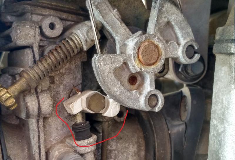

Ребят, прочитал всю тему, но так и не понял на 100% что это и как должно работать.
Левее и ниже коромысла, есть нечто выделенное красным. При повороте дроссельной заслонки эта штучка стоит и не перемещается никак, пальцем можно с некоторым усилием отжать на пару миллиметров вверх. И ещё если присмотреться прямо над пимпочкой из крашеной белым детали торчит какой-то огрызок ржавого цвета, будто кусочек проволочки оторванной.
Вот тут нашел видео, где видно что эта штука изначально отжата и при повороте дросселя нажимается вниз.
Что это, как должно правильно работать, и, соответственно, как починить? Случаем ли, не к ускорительному насосу относится эта деталь?
P.s. Ух ты ж, сейчас при предпросмотре сообщения увидел какую-то трещину на резиновом патрубке справа на фото mega_shok.gif

Белый - это рычаг ускорительного насоса. Шток, на который он нажимает, давит на поршенёк, который гонит порцию бензина в диффузор карбюратора (считай во впуск) через распылитель.
У тебя на фото какая-то война. В таком состоянии все, как будто хранилось под морским причалом лет двести.
Трещина может быть и не сквозной. У многих она есть.
Пружинка поди торчит там, которая проволочка.

dimas6000 разборка и чистка ничего сложного. Жиклёры не потеря. Всё делать на чистой тряпочке на столе. Поршенёк ускорительного насоса должен свободно ходить и выталкиваться пружинкой под поршеньком.

Ага, понял спасибо.
Чтоб добраться до этой системы надо снимать крышку поплавковой камеры или полностью разбирать карбюратор?
И кстати, что странно, раз ускорительный насос не работает, то мотоцикл должен глохнуть при резком открытии дросселя, но я такого не наблюдаю, максимум небольшой провал, и то не всегда. Это при выжатом сцеплении, привык так ёбрика глушить в некоторых ситуациях.
Всё правильно. Поршенёк в самой крышке.
