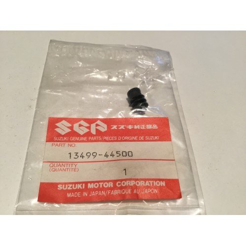

- - sakir1   Еще рекомендую поменять пыльник 13499-44500, он ча...   26.4.2021, 10:21
- - Doctorfrolov   Ну а если лень платить за пыльник 600р и ждать мес...   26.4.2021, 13:13

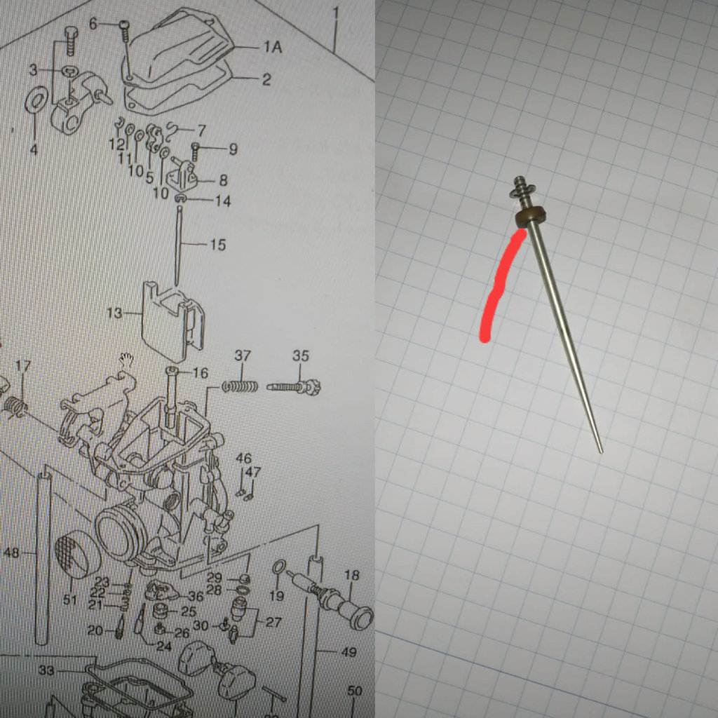

- - namilar   Hi All, i found a washer below the needle clip in...   14.6.2021, 22:51
|- - kmfdm   Цитата(namilar @ 14.6.2021, 19:51) Hi All...   15.6.2021, 10:41
|- - Doctorfrolov   Цитата(namilar @ 14.6.2021, 23:51) Hi All...   15.6.2021, 10:45
- - namilar   QUOTE (kmfdm @ 15.6.2021, 7:41) Да похоже...   15.6.2021, 18:27

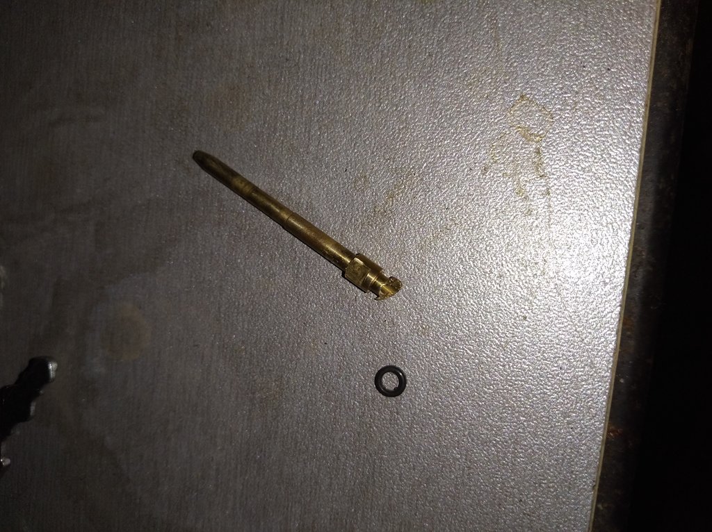

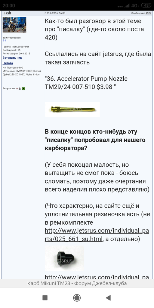

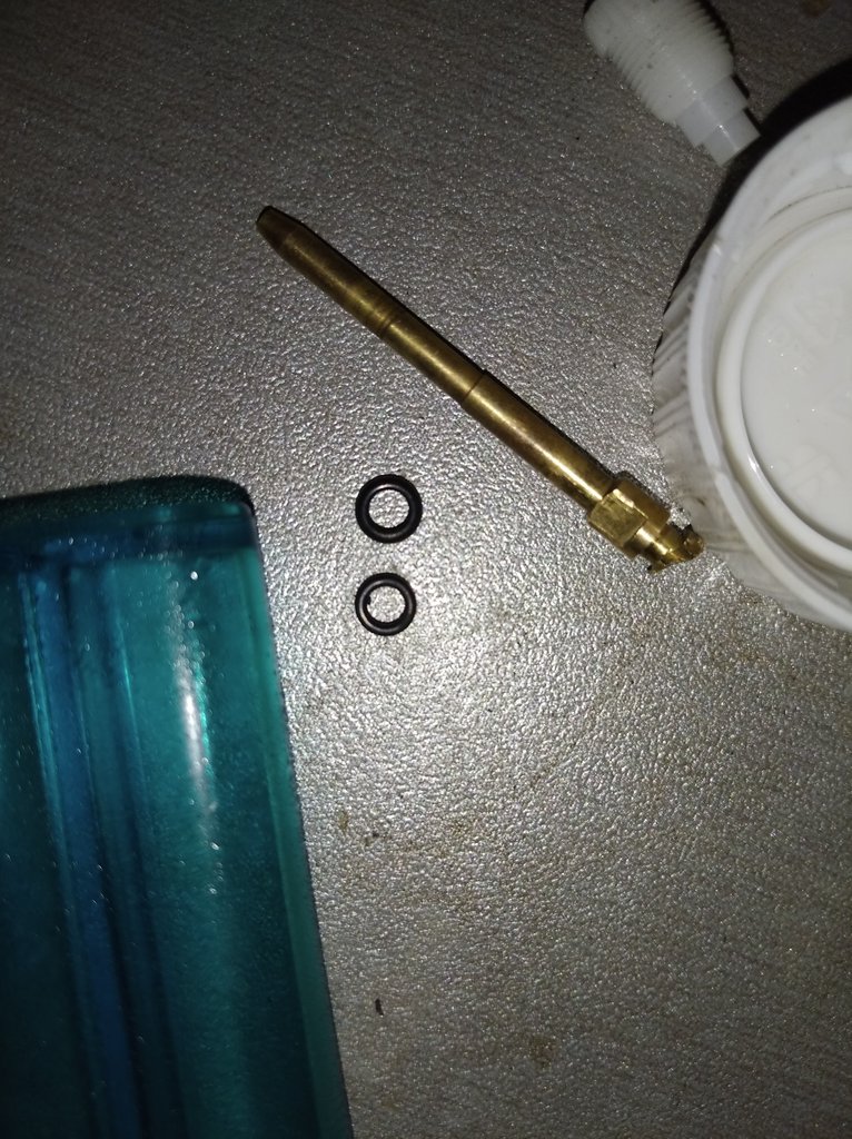

- - Яр61   Всем добра,где нарыть распылитель ускорительного н...   25.6.2021, 20:45
- - Яр61   От зажигалки прозрачной колечко поставил,вроде не ...   26.6.2021, 15:53
