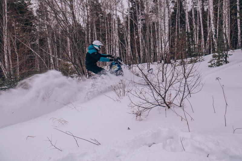

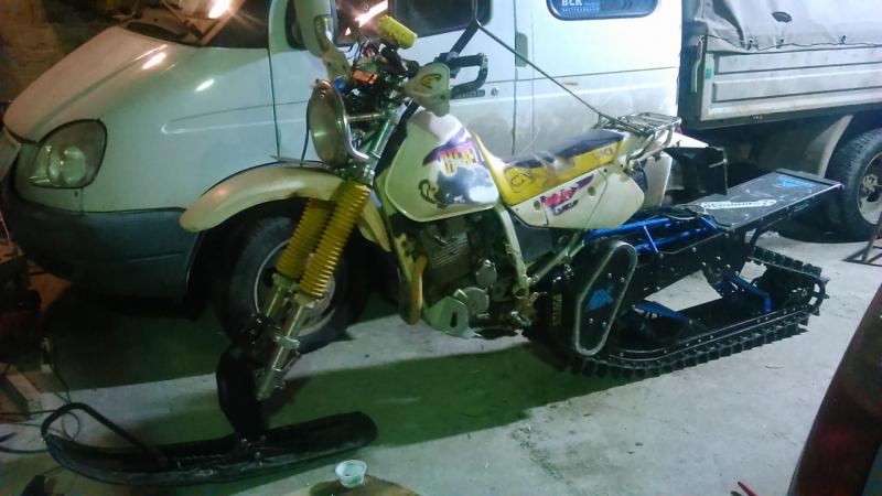

Мечту себе на день рожденья осуществил. Это заводская поделка. Русская копия какой-то бренды.
На видео практически максимум ее (его!) возможностей. Езда на 2 и изредка на 3 передаче.
Говорят я не умею пользоваться Джебелем, или неправильный конфиг )) Поеду щас проверять эти заявления.

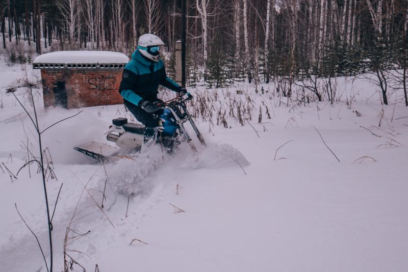

проваливается гусянка сильно, судя по всему.
Лыжа по верху идет а задняя часть тонет.

Да. Ширина там не меняется. А вот длина и высота зацепа решают. Удивительно, но на самой длинной гусянке с максимальным зацепом Джебел идет легче и быстрее. Меньше закапывается. Моя действительно тонет. Белая - стелется, не заставляет перекручивать движок.
Сегодня круто покатались. Буду думать теперь над удлинением.
