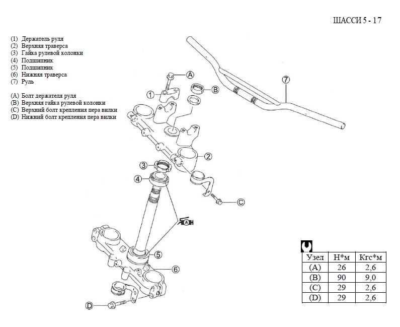

Осенью, когда разбирал мот, обратил внимание, что рулевая колонка, когда освобождена от колеса, руля, перьев вилки, не люфтит, но ходит как-то... дискретно. Еле заметно.
После полной разборки обнаружил на нижней наружней обойме вот такое:
Как-то меня это озаботило. Посоветовался с Бородой, на что он мне сказал, что париться не надо (это часто встречается), просто поменять местами обоймы и всё путёво будет.
Верхняя обойма в норме:
Так что поменяю местами и, думаю, всё будет хорошо smile
Тема поднималась и ЗДЕСЬ, но пусть будет внятное название именно по подшипникам.

- - Dalnoboi   Добавлю свои 5 копеек. Признаками неравномерного...   24.7.2012, 1:35

- - Михаил 789   Dalnoboi по мануалу написано, что затягивать 4.5Кг...   24.7.2012, 22:00
|- - Dalnoboi   Цитата(Михаил 789 @ 24.7.2012, 19:00) Dal...   15.8.2012, 7:33
