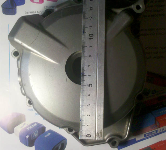

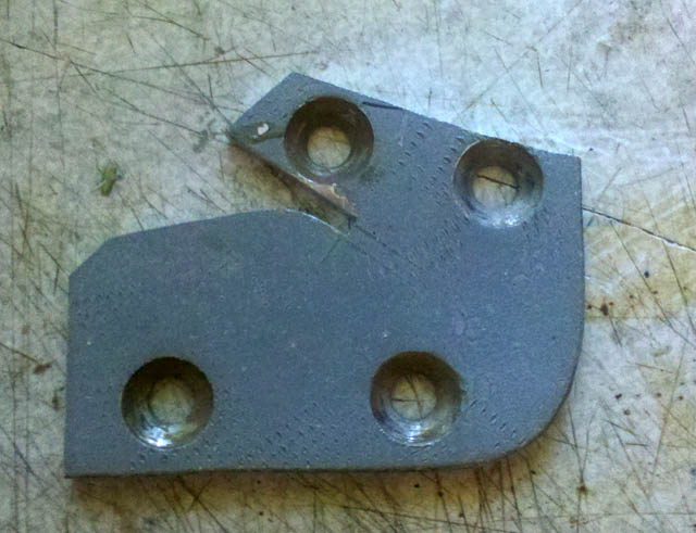

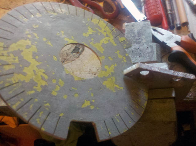

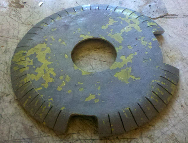

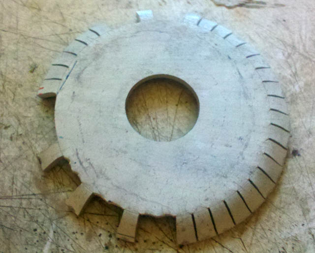

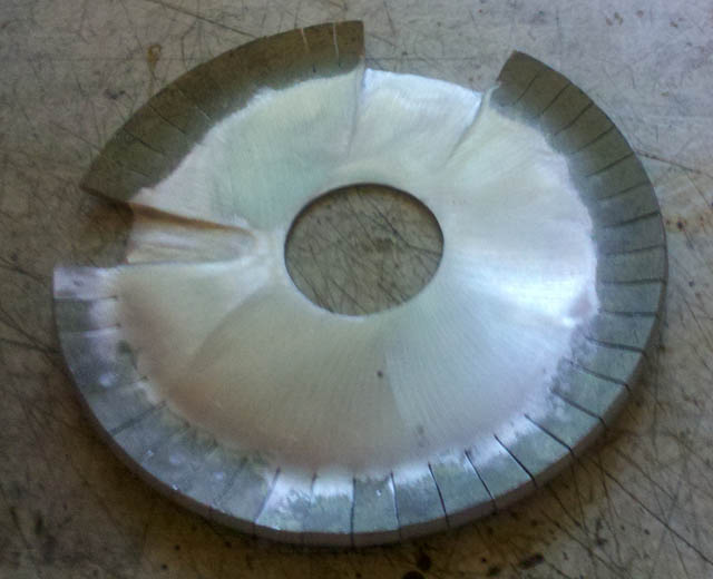

- - car-bon   Расскажу, как я делаю всякие железки на примере: ...   3.2.2012, 11:20

- - bumps   можно ли как-нибудь заполучить размеры последней к...   3.2.2012, 12:50
- - car-bon   bumps Между центрами отверстий под болты креплени...   3.2.2012, 12:55

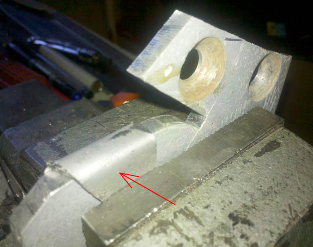

- - car-bon   Немного дополню предыдущее описание: Допустим, чт...   4.2.2012, 3:19

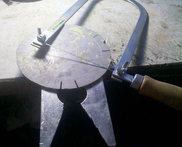

- - andrian122   Сергей, подскажи, пожалуйста как называются пилки ...   1.4.2012, 16:50
- - max pain   сам пилил раньше ручным лобзиком, но то была фанер...   1.4.2012, 17:41
- - car-bon   andrian122, пилю обычными пилками по дереву, типа ...   2.4.2012, 3:39
- - serg   Цитата(car-bon @ 2.4.2012, 4:39) Я ...   2.4.2012, 8:16
- - car-bon   Цитата(serg @ 2.4.2012, 15:16) Офигеть...   2.4.2012, 8:32
- - serg   Во всём никакой мудрости не надо, а как начнёшь, т...   2.4.2012, 18:43

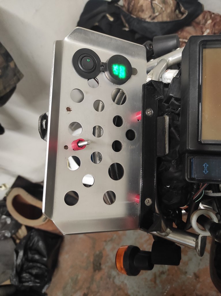

- - car-bon   Зима и ранняя весна, самое время для того, чтобы п...   12.3.2013, 4:55
- - Бэм   Цитата(car-bon @ 25.4.2012, 12:58) П...   12.3.2013, 13:26
|- - Василий-КП   Цитата(Бэм @ 12.3.2013, 10:26) Вот к этом...   12.3.2013, 14:47
- - Бэм   Василий-КП , ты того.. поосторожнее богатство то п...   12.3.2013, 15:26

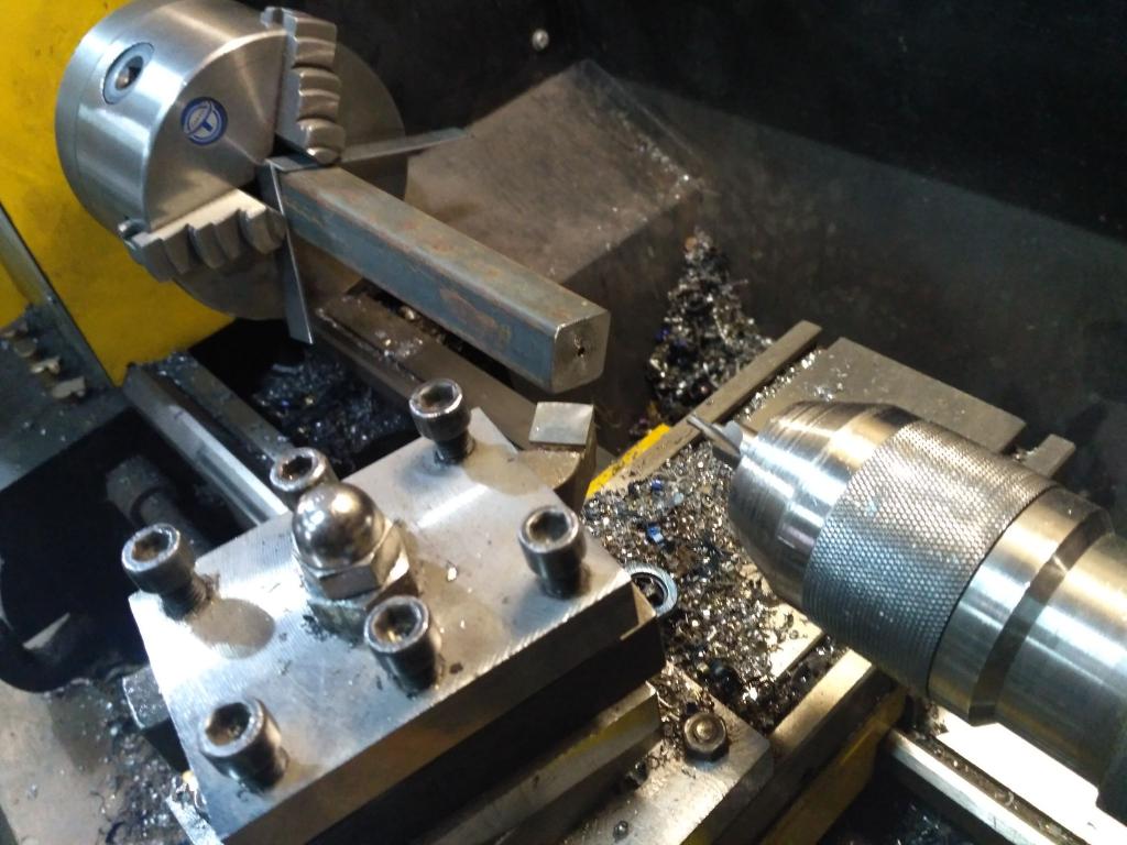

- - car-bon   Не прошло и года, как я собрался-таки исполнить св...   14.9.2013, 5:49
- - Липтон   Глаз радуется , читаючи ) . Два момента заметил . ...   14.9.2013, 10:30
- - car-bon   Липтон, глаз радуется грамотным вопросам! 1. ...   14.9.2013, 11:27
- - Липтон   По первому ответу , раз речь о дюрале , боюсь , чт...   14.9.2013, 11:35
- - car-bon   Цитата(Липтон @ 14.9.2013, 18:35) он теря...   14.9.2013, 11:59
- - Липтон   Цитата(car-bon @ 14.9.2013, 8:59) Чт...   14.9.2013, 12:05
- - car-bon   Цитата(Липтон @ 14.9.2013, 19:05) есть во...   14.9.2013, 12:12

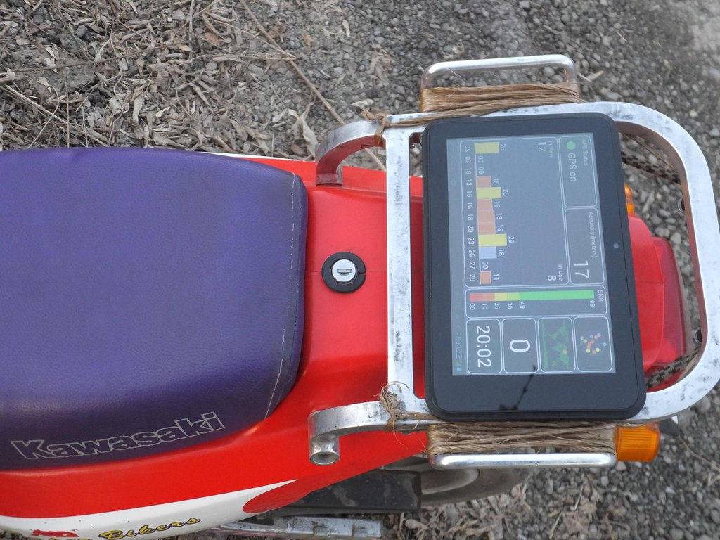

- - Preds   К новому сезону сделал новый чехол, с кармашками п...   1.3.2015, 14:17
- - arapov_stepan   Одна только надпись чё стоит!   1.3.2015, 14:27
- - Leksey   Ваааааау!   1.3.2015, 14:29
|- - arapov_stepan   Цитата(Leksey @ 1.3.2015, 11:29) Ваааааау...   1.3.2015, 15:05
