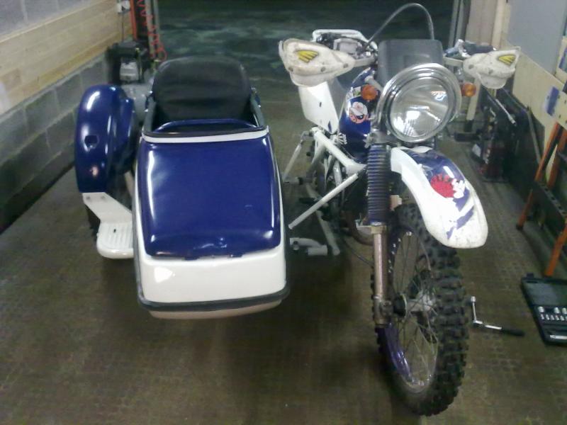

Да делали не раз. Поищи , темы были. Но, смысл в том, что одноколейный идёт по одной колее, сохраняя все достоинства одиночки.
Во, нашёл про коляску https://djebel-club.ru/forum/index.php?showtopic=7864.

Про коляску думал, но тут уже ответили про преимущества одиночки. Жесткого офроуда с прицепом не будет.

Да дело то не в громоздкости...я полагаю сам прицеп должен быть не шире руля мотоцикла...а в решении узла присоединения к мотоциклу...наиболее жестко,с наименьшими возможными люфтами,как подчеркивал Роман! dirol.gif

Да рулит,конечно...никто не спорит...а ещё лучше квадропривод blush.gif ...Но тут парням важно чтобы одноколейность осталась! wink.gif

может все таки сбоку????????

Только так! На лёгкой эндуре боковой не катит.
И забыть о проходимости.

Ну фиг знает... Очень даже рубятся с коляской, в том числе и по хард маршруту. Наблюдал за Мопедусом на ЛН.
А еще, наверное возможно, сделать дополнительный электро привод на колесо коляски , ну и на переднее, благо есть где аккумуляторы разместить. Интересная получится игрушка, полноприводная)
Квадры на порядок проходимее.
А в узких местах альтернативы безколясычу нет.
И, к слову, Рома с его прицепам по ТАКИМ местам ездил... А по обычным просёлкам ещё и быстро (я на пустом с трудом не отставал). Прицеп при этом гружёный.
