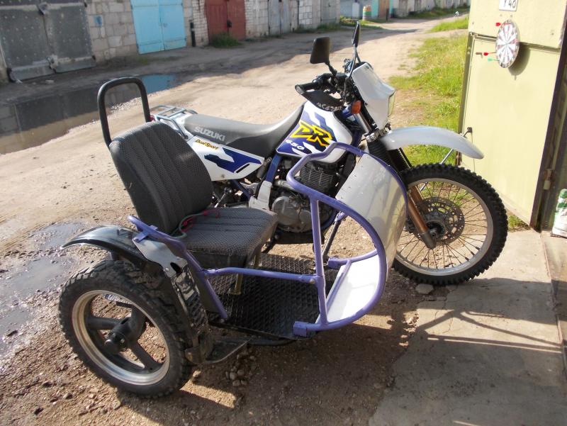

Люльку к ДРке прицепил еще в начале зимы, многие из московских форумчан уже видели колясыч на встрече джебель клуба в КР мото. Идея поездить на колясыче появилась в время незапланированого летнего отпуска (5 месяцев с мая по октябрь провел на костылях)
урал колясыч у меня есть но в разборе я на нем никогда не ездил и собираю его очень неспеша уже несколько лет. А Сузуки DR250RS верный конь всегда на ходу, решил цеплять коляску к нему, варить к раме ничего не хотелось, сначала думал крепить к трубам рамы при помощи ижеских стоек руля они разъемные могут охватить раму в местах крепеления там где сечение труб круглое, но при возникновении ударных нагрузок на коляску могут замять раму в местах крепления. При изготовлении крепежа коляски хотелось максимально распределить нагрузку на усиленые части рамы и вот что получилось нижняя часть крепиться спереди с двух сторон к передней шпильке, сзади с права к раме в месте крепления поднжки водителя, слева одна проушина крепления двигателя. К нижнему подрамнику крепиться рама коляски. Верхняя балка крепится к раме спереди к крепежу цилиндра, в середине через прокладку стяжкой к трубе прямоугольного профиля, с зади к винту крепления подножки пассажира. К верхней балке крепятся две растяжки.
Нижний подрамник
Верхний подрамник
Коляска у меня от явы с 18 колесом она очень легкая, корыто эксплуатировать не планировалось, поэтому сделали со Светкой (это мой постоянный колясничий) пол из листового дюралия, дугу для езды оффроад стоя и пластиковый стул из икеи когда нужно ехать куда то далеко.
О эксплуатации
С начала этого года посетили уже четыре мотоциклетных мероприятия - три оффроадных покатушки и одну алкотусу под Тулой.
И вот какие наблюдения появились, на зимних менрприятиях в заездах трех колесных преобладают уралы и днепры вес у них под 300 кг чикушка при своем весе 120 кг + 30 кг каркас коляски, почти пушинка, и легко едет на уровне приводных опозитов а может быть и лучше. Единственый заметный недостаток низкий клиренс коляски, с этим планируется разобраться.
На дороге все гораздо груснее во первых полноценные хода подвески колебание которых на бездорожье компенсировал колесничий активным премещением своей тушки, на дороге при поворотах сильно раскачиваются, по хорошему эндуро подвески для асфальта нужно сильно зажимать увеличивая жесткость и уменьшая ход. Во вторых мощи мотора не хватает что бы ехать быстрее 80 км 90 под горку.
Но все равно ДР250 с коляской имеет право на жизнь мы со Светкой очень давольны что собрали его, в планах взять эндурик по кубатурнее и коляску закрепить понадежнее что бы можно было немного прыгать и не боятся порвать раму. А может я урал все таки соберу rolleyes.gif

Звезды для снега стояли 11-44 для дорог 15-44 на последних ездили в Тулу мотору не хватало тяги 6 вообще не включал, подбирать более удобный вариант не пробовал, ставил из тех что были для одиночки. На 11-44 по снегу нормально тянет, если снега под коляску набивается слишком много достаточно задрать колесо люльки и на двух колесах мотик выезжает.
О каких динамических качествах можно рассказать про 250 ку!? Единственно что она с коляской может динамично делать так это проходить поворот, когда колесничий правильно свешивается, поворот 90 градусов проходится с удовольствием за рулем smile.gif

DRZ 400 с коляской тяжело ездить!? Все относительно раньше 14сильная Панония и 18 сильная ИЖ Планета люльки таскали, а на супер мощном Урале одиночке с 32 л.с. позволяли ездить только бравым сотрудникам ГАИ.
Мой дурик на тяговых звездах с максималкой в 70 км не чувствует себя ущербно в любительских оффроад покатушках среди опозитов. Для участия в колясочном кроссе конечно лучше взять кубатуру побольше или 2т мотор.

Вот не терпится вам моцык разлохматить((. У всех ижей и уралов с колясками вилки(телескопы) в хлам изза непомерных боковых моментов, впрочем как и вся остальная ходовая. Моторы у совкоциклов "низовые" , поэтому более менее без напряга ехали. Тот же дрз, не говоря уж о джебеле придëтся серьëзно "крутить" на бездорожье, ресурс прощай....
Вилки,как и вся остальная ходовая на Уралах и Ижах,полное говно(исключение лишь Орионовская вилка).Для любительских покатушек самое то и с ДР 250 ничего не случится.И ресурс подвесок Джебел \Др 250,сравнивать с ресурсом подвесок Урала и Ижа,некорректно.
Да и движку с тяговыми звёздами ничего страшного не будет.

"Орионовская" вилка с коляской проживёт ненамного больше, не зря же нормальные фирмы на "колясочники" рычажные вилки ставят. А тяговые звёзды лишь сместят первую и все последующие передачи вниз, но момента то на моторе не добавится.
На моторе не добавится, а на колесе - очень даже

На первой передаче добавится, а вторая приблизится к бывшей первой и т.д. Только не на одной же первой ездишь.
