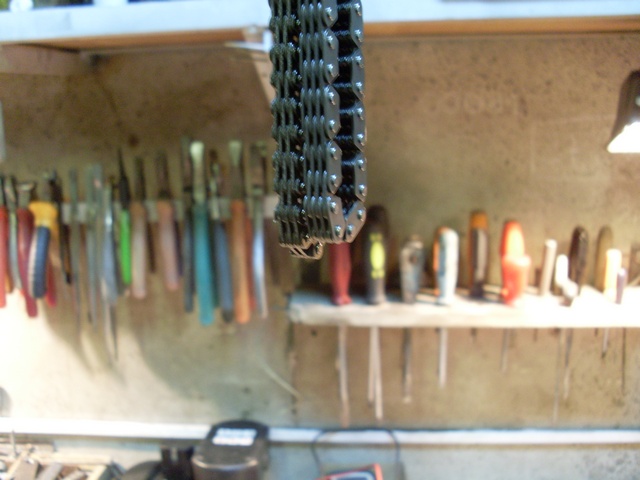

самый простой способ определить вытяжку цепи с помощью отвёртки , нужно повесить на отвёртку новую и старую цепь , если разница будет такая, значит нужно ставить новую , если разницы не будет значит менять не надо или достаточно заменить башмак ))
С лева изношенная родная цепь джебела . с права новая ВИСЕКО
сообщение 18.11.2014, 21:36
Сообщение #208
Сообщений: 53921
Если цепь стоит в собранном двигателе, такой способ не очень удобен.

Сообщений: 14312
Цитата(далекоездячий @ 19.11.2014, 3:25) *
самый простой способ определить вытяжку цепи...
Он, конечно, очень нагляден, но есть ведь и мануал biggrin.gif...
сообщение 19.11.2014, 22:49
Сообщение #210
Фото сделано в 12м году , мануал ещё не перевели)))))
Ну это вообще то для сомневающихся в замене цепи и уже купивших новую)) Был случай, когда новая цепь оказывалась такой же длины как старая , старый хозяин японец уже всё поменял)

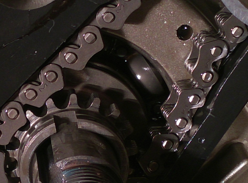

А вообще - непонятно:
Цитата(VIT @ 13.1.2015, 23:02) *
она на одну пластинку шире
Как так - шире на 1 пластинку? Тогда уж на 2 пластинки. На 1 никак не получается. И что у нее тогда с шириной? Или просто пластинки тоньше, а ширина та же? Как-то странно все это.
Листанул назад, вот фотка одного местного рукодельника. Получается у меня уже широкая цепь. Неужели моя родная была как на фото слева?
А вообще-то она нифига не шире, это обман зрения. Просто пластинки ажурные.
сообщение 17.1.2015, 11:48
Сообщение #216
Сообщений: 35026
Где посчитать? Если на этой фотке, то ничего подобного. Те же самые 3-4. Просто пластинка фигурная, так кажется.
Вот тут видно фигурность
сообщение 17.1.2015, 12:45
Сообщение #217
Сообщений: 53921
Цитата(Leksey @ 17.1.2015, 11:48) *
Где посчитать?
Количество пластин по толщине.
Явно видны следы износа на шестерне, что на коленвалу.
сообщение 17.1.2015, 15:04
Сообщение #218
Сообщений: 35026
Видны, видны )
Но количество пластин по толщине я все же оставлю потомкам в версии 3-4 на оригинале, если не ткнете меня носом в свою версию.

вот коль не видеш это фото чуть выше
Цитата(Leksey @ 17.1.2015, 15:04) *
Видны, видны )
Ураааааа
сообщение 18.1.2015, 1:41
Сообщение #220
Сообщений: 35026
Видны следы зноса на шестерне.
И видны 3-4 пластины на последней фотке. Что вы такие невнимательные-то, а?
сообщение 18.1.2015, 2:40
Сообщение #221
Попрошу не обобщать)
сообщение 18.1.2015, 10:43
Сообщение #222
Сообщений: 35026
Но нам нужны еще люди.
