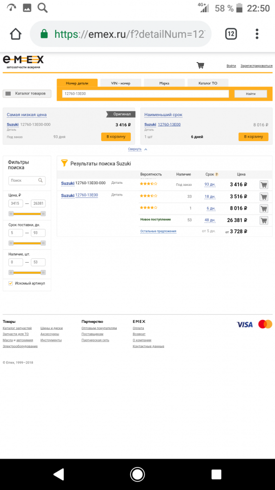

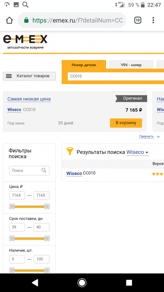

- - Варион   Для жаждущих. Эксист привезет вам эту цепь, номер ...   22.2.2012, 14:50
