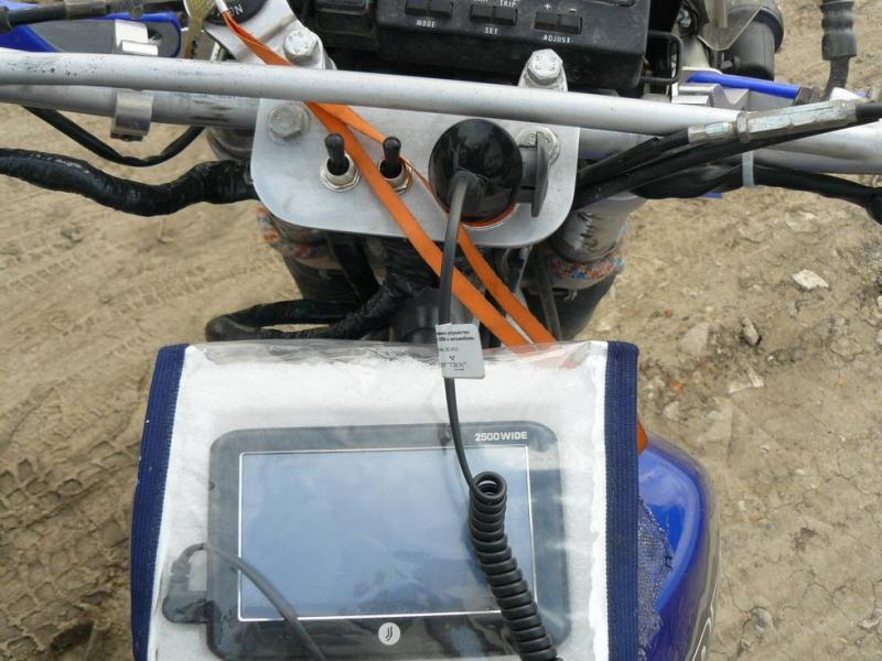

Всем привет.
Кто внедрял сие устройство (или у кого оно внедрено уже было) поделитесь фотографиями.
Хотелось бы посмотреть уже готовое и, возможно, сделать лучше.
Интересует: где стоит кнопка (отдельно или во что-то интегрирована), как выглядит, от какого донора кнопка и прочие мелочи.
Заранее спасибо.

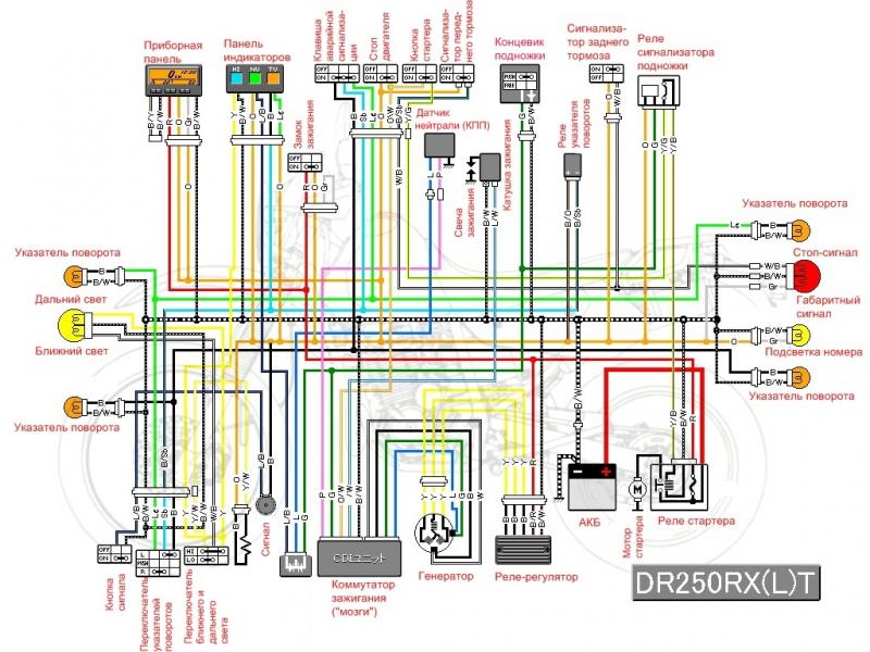

- - Everliving   Всем эндуристам привет! Вопрос по поводу выклю...   27.3.2015, 22:45
|- - rdv15   Цитата(Everliving @ 27.3.2015, 19:45) Все...   28.3.2015, 4:33
- - kserv   Цитата(Everliving @ 27.3.2015, 23:45) Все...   28.3.2015, 6:13
- - Everliving   Мотоцикл Suzuki drz400s (2007 г/в) на схеме отмети...   28.3.2015, 10:39
- - kserv   Я был не прав, приношу свои извинения, но ведь это...   28.3.2015, 11:38
- - Everliving   kserv, понятно что не руководство к действию, никт...   28.3.2015, 12:50
- - Huandi   А в чем проблема, если горит синяя лампочка? Наобо...   28.3.2015, 12:53
- - Everliving   Получается ни в чем,наверное. Просто был не ясен с...   28.3.2015, 19:42
- - kserv   Нет, вреда не будет. Вы по схеме уже все поняли, э...   28.3.2015, 19:57

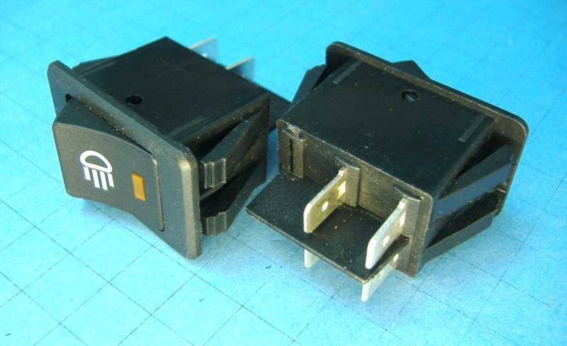

- - KPP   Все таки запилил кнопку. Нашел на работе. Немецкая...   14.3.2016, 9:51
- - N-Drey   Остальные кнопки тоже не герметичные.. Намаж конта...   14.3.2016, 18:18
