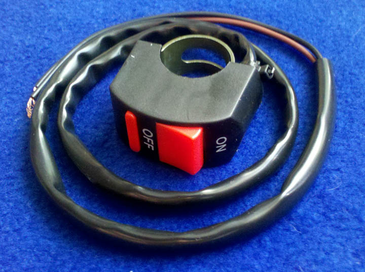

Я себе вот такой выключатель заказал. Как придет, буду ставить на руль. Прикрепленное изображение

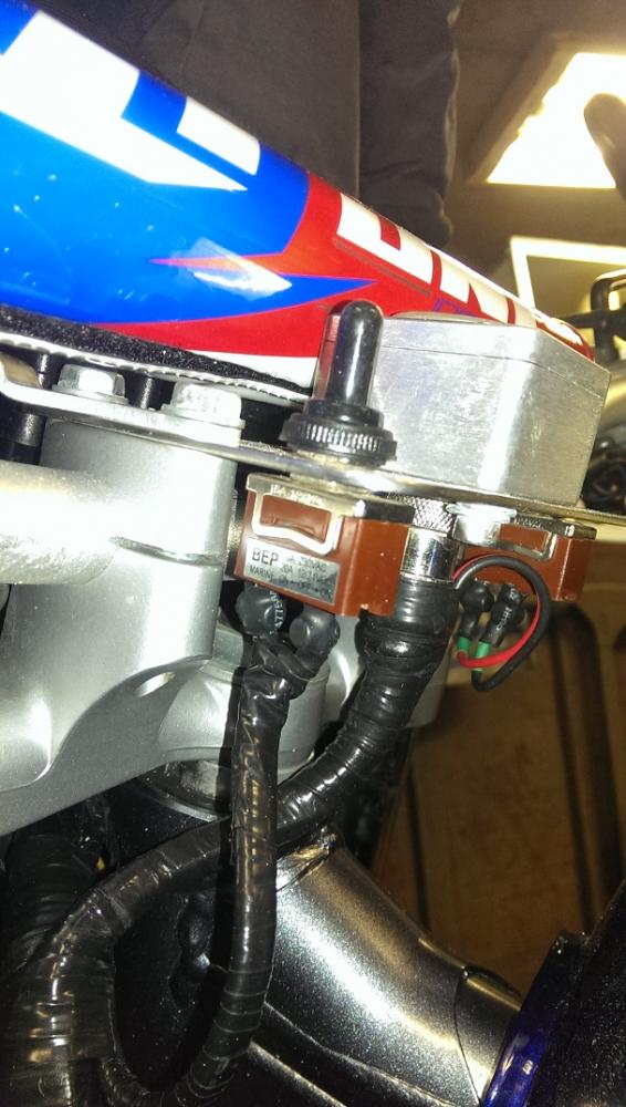

У меня так получилось:
Первый выключатель для преобразователя 12-5, питающего GPS или заряжающего телефон, светодиод - индикатор его включения. Автоматически включается при заведенном моторе, но можно включить и на стоянке. Светодиод косвенно служит индикатором включенного зажигания. Второй выключатель - фары. Выключаю когда приходится на малых оборотах по дневному лесу пробираться, там и перезаряда не будет, и свет не нужен. Ну и старт на холодную от подсевшего аккума тоже лучше без света.
Для отключения света - просто врезался без разрыва проводов в это соединение:
Там круглый папа-мама коннектор, просто купил на авторынке контакты и удлинил до выключателя. Родная проводка не повреждается, чего и добиваемся.

Цитата(michail @ 11.12.2014, 12:43) *
Ага, спускаешься такой с горочки ночью, нейтраль включил и погас свет))) первое препятствие и приехали))) bomb.gif
У меня такие две штуки стоят.
1) Доп свет
2) Выкл фару
1) Доп свет
2) Выкл фару
Ну как держит такая кнопка? Или все таки реле поставить?
Пока у тебя есть попытка — ты не проиграл!
Casperdan
сообщение 31.1.2015, 12:03
Сообщение #267
Сообщений: 286
Регистрация: 16.5.2009
Мотоцикл: BMW F800GS, Suzuki DRZ400S, ktm350exc-f, инжекторный табурет.
Год отработала кнопка на доп свет, только сейчас воткнул кнопку на откл. штатного света.
Планирую установить такую же и на пит байк.
Я себе 5 штук таких заказал.

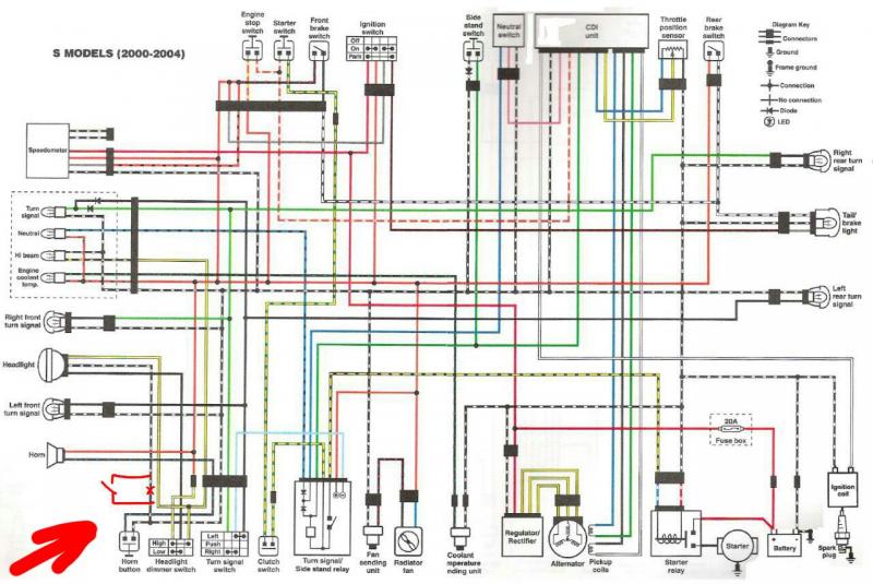

Всем эндуристам привет! Вопрос по поводу выключателя на свет. Поставил тумблер на массу в фаре, когда тумблер замкнут - все работает в штатном режиме, когда разомкнут - фара не горит, но при этом горит индикатор дальнего света на приборке... Как это понимать ? Делал по схеме kserv, т.е. просто врезал выключатель на массу фары. prostosergik, у тебя нет такой проблемы? Кто сталкивался?
Расскажите пожалуйста подробней, или на схеме покажите куда врезался выключатель, и на какой мотоцикл, я по схеме посмотрю и обязательно найдем выход.

Регистрация: 27.3.2015
Мотоцикл Suzuki drz400s (2007 г/в) на схеме отметил красным цветом куда врезал выключатель. Вот самому интересно как так может быть.. =)
kserv
сообщение 28.3.2015, 11:38
Сообщение #274
Сообщений: 1818
Регистрация: 23.11.2009
Я был не прав, приношу свои извинения, но ведь это и не руководство к действию, как бы отмазался.

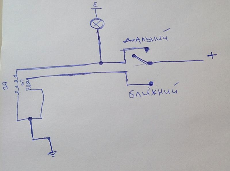

В данном случае при отсутствии минусового плеча ток протекает через спираль дальнего света далее через спираль лампочки на приборке дальнего света.
В общем не правильная концепция вышла, а нужно вот как, правее от вашего выключателя есть "клеммник" черного цвета в нем красный с черным проводом соединяются, так вот это плюс идет на пульт переключения "дальний ближний" вот его нужно разорвать и в это место переключатель прикорячить.
В общем восстановите минусовую цепь и проверьте так как я написал сейчас.
А вообще поясните что вы хотите получить, так как в одном случае не работают оба света а в другом можно отключать только ближний, Щупалце например вот и габариты отрубать хотел, полезно от гопников ночью в кусты сваливать.
Извините за предыдущую косячную теорию, был невнимателен.

kserv, понятно что не руководство к действию, никто никого не обвиняет) все теперь ясно,спасибо! Накидал схемку и все прояснилось)) Сделал тумблер чтобы свет не горел при включенном зажигании, пользуюсь приборкой (секундомером,настройки трипов) при заглушенном двигателе. Ну и если где нибудь застрял и глохнешь часто, вырубить фару чтоб сберечь аккум. Получается впринципе ничего страшного и нет в такой схеме (как я подключил)? А то все так на совесть запаял, герметично, разбирать жалко))
Получается возможно еще два варианта (оба врезания в "+"):
1) до переключателя "дальний ближний" - дальний ближний не работают
2) врезка в "+" провода ближнего света - ближний не работает, дальний работает
