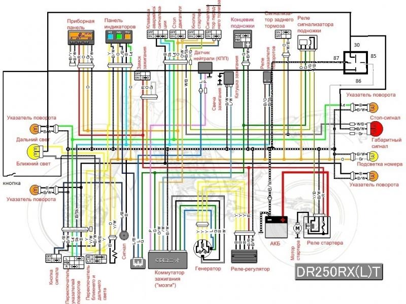

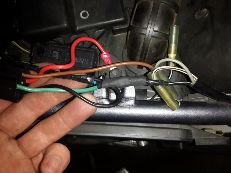

Покажу как сделал я. Только чур не ругать меня за скрутки, изоленту и прочую реализацию, каждый волен сделать на столько надежно, на сколько захочет smile262.gif
Кратко принцип: управление "-" фазой через реле. Потому что 99% времени свет будет включен и установка кнопки для меня - возможность поиграть в прятки. Наличие реле обеспечит бОльшую надежность, а управление "-" отключит страх коротнуть случайно новый кусман проводки smile.gif
Установил кнопку от китайца:
Снимаем фишку с лампы головного света и режем черный с белой полосой провод, подходящий к ней.
Подробных фоток этого этапа нет, сорри.
Конец, идущий из жгута соединяем с одним из проводов нашей кнопки. Второй кончик, оставшийся торчать из фишки, удлиняем проводом и тащим под бензобаком под сидуху, пока там его и оставляем, обозначим его (1).
Общий вид подключения реле:
Для управления реле нам нужны "+" и "-".
Понять как подключить реле поможет сайт, если совсем коротко, то
на один из 85 и 86 контактов подаём "+", взятый на сером проводе, идущим к заднему габариту (просто подсунул зачищенный конец в заводские клеммы). На дугой из этой пары (85 и 86) приводим оставшийся свободным провод от кнопки. Таким образом у нас собран управляющий контур.
Далее один из 30 или 87 контакт (опять же без разницы какой именно) замыкаем на раму, а другой соединяем с проводом от фишки (1) и одновременно с черным с белой полой проводом, идущим к заднему фонарю. Разомкнутый контакт оставил свободным. А это уже готов контур силовой.
Теперь укладываем всё как попало по феншую и тестируем.
При включенном зажигании и выключенной кнопке обнаружился полезный, на мой взгляд, "баг" - горит индикатор дальнего света - обращает на себя внимание, начинаешь проверять выключатели-переключатели.
Схема:
Хвост крепления номера я демонтировал, но тем, у кого он есть нужно перекусить "-" из пары проводов, идущих на питание подсветки номера и заплести этот "-" вместе с "-" заднего фонаря и головного света.

Я извиняюсь, но нихрена не понял с твоего описания и фото! Нарисуй подробную схему подключения кнопки!
Пока у тебя есть попытка — ты не проиграл!
Виктр Саныч
сообщение 26.4.2015, 15:36
Сообщение #284
Сообщений: 179
Регистрация: 11.12.2014
Вставить ник Цитата Из: 52 rus
Мотоцикл: Djebel 250XC 2007
Добавил.

Цитата(Виктр Саныч @ 26.4.2015, 12:36) *
Добавил.
Виктр Саныч
сообщение 26.4.2015, 21:20
Сообщение #286
Сообщений: 179
Цитата(koshey- @ 26.4.2015, 16:17) *
huh.gif что не так?
koshey-
сообщение 27.4.2015, 10:52
Сообщение #287
XRовод
Сообщений: 5174
Регистрация: 18.7.2013
Мотоцикл: Honda XR650R
Цитата(Виктр Саныч @ 26.4.2015, 18:20) *
huh.gif что не так?
Виктр Саныч
сообщение 27.4.2015, 12:12
Сообщение #288
Сообщений: 179
Цитата(koshey- @ 27.4.2015, 7:52) *
попробуй дальний включить при выключенной фаре. ;)
1мая попробую, когда до мота доберусь. Но, вроде тыкал всяко-разно когда все установил, не заметил чего-то необычного.
Добавил 1 мая:
Не взлетело) Всё работает как и задумывалось- при выкл. кнопки и любом положении переключателя ближний-дальний, головной свет, задний габарит и стоп не горят. При вкл. кнопки всё работает в штатном режиме.
