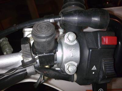

Было внедрено ещё в япии. Яп, конечно гад, разорвал провод от пульта, вместо того, чтобы скомутировать все под приборкой. Кнопка Daytona. Вообщем вот:
Валяется она у меня без дела. Как вариант, присмотрись к кнопкам типа "kill button" на руль по каталогам типа партс и т.д.
