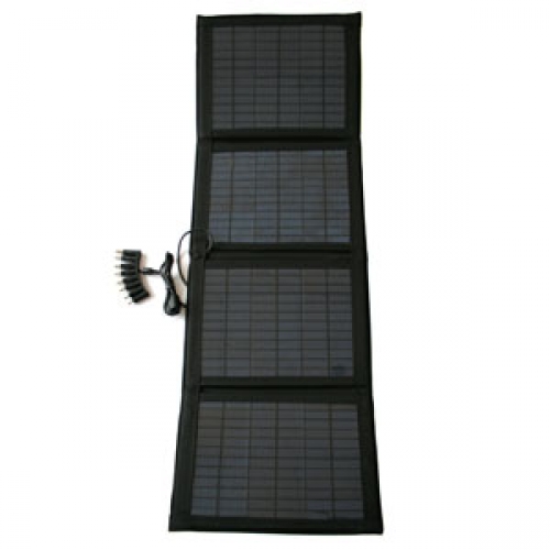

Доброго времени суток, дорогие одноклубники. Плавая по просторам паутины наткнулся на такой замечательный девайс. Портативные солнечные панели для аккумуляции энергии. По идее, позволяет заряжать любые устройства, где используется электроэнергия, если к нему докупить инвертор, то вообще можно 220 включать. Лично для меня вещь очень необходимая в длительных автономных походах (на рыбалки ездим на севера по 2 недели), сейчас мы берем с собой бензиновый генератор на 700 ватт. Он весит 11 кг, жрет бензин, да еще и портит экологию (а ведь ты едешь подышать чистым воздухом). Короче, солнечный генератор - штука классная, единственный его минус - маленькая выходная мощность.
Ребята, если у кого-то был опыт использования подобных устройств, поделитесь плиз, очень интересно. Я уже даже разогнался до того, чтобы купить электромотор, тяговый аккум и заряжать его от такой штуки - бесплатная, а главное - неисчерпаемая энергия. Долой нефть. P.S. Это не реклама, и я ими не торгую

по моим последним данным кпд у нынешних очень плохой =(

Телефон за день может быть зарядит.

Телефон за день может быть зарядит. Это предположение, или личный опыт? Они как я понимаю разные по мощности, чем больше площадь, тем мощнее. -------------------- К 2040 году Европа откажется от ДВС. Поэтому пока на бензине... Хочу мот на водороде.

У меня тесть где-то закупил несколько пластин, и во время отдыха в Крыму при помощи китайского стабилизатора напряжения заряжает аккамуляторы телефонов, фотоаппаратов, и электропилы(сучкорез), а также использующихся для питания светодиодов(освещение в доме). При грамотном подходе можно зарядить Авто АКБ, что он и планирует сделать этим летом. В технические моменты этих изысканий я не вникал.
ЗЫ Фигурировали цифры 1,5 - 2 Ампера при низком напряжении (5-12 вольт, точно не скажу) в солнечную безоблачную погоду. Тесть жаловался на низкое качество панелей. У них разный потенциал и некоторые выходят из строя. Полезно: 0

некоторые выходят из строя. Китайские? А площадь у этих панелей какая примерно? -------------------- К 2040 году Европа откажется от ДВС. Поэтому пока на бензине... Хочу мот на водороде.

Китайские? А площадь у этих панелей какая примерно? Что-то типа того он покупал: http://www.elfaelectronics.com.ua/cgi-bin/...=69-100-12#desc Только существенно меньше в габаритах примерно 10х30 см выглядещие как кусок текстолита с наклееными элементами. Полезно: 0

Мне попадались в сети такие вещи для зарядки ноутбуков ,Причем есть со встроеным акумулятором. Присматриваю себе для зарядки телефона, акумуляторов для фотика.

Это предположение, или личный опыт? Они как я понимаю разные по мощности, чем больше площадь, тем мощнее. Ну да, ват 300 с метра квадратного у пиковых экземпляров на экваторе. Полезно: 0

Читал где-то, что с 1 кв метра солнечных элементов на экваторе снимают до 1 квт. Вранье? Нет, не вранье, но это в отношении стационарных образцов, с большим весом, размером и нифига не складных. Сейчас корейцы производят панели для домов примерно 1.5*0.7 метра и снимают почти 2 кВт с кв.м. Полезно: 0

Нет, не вранье, но это в отношении стационарных образцов, с большим весом, размером и нифига не складных. Сейчас корейцы производят панели для домов примерно 1.5*0.7 метра и снимают почти 2 кВт с кв.м. Снимают. Если долго и нудно с зеркалами напрягаются. Солнечная постоянная, если что 1367 Вт/м², выше не залезть. -------------------- Езди с нами, езди как мы, езди лучше нас.

Вообще тема странная. Ведь у мотоцикле есть АКБ и прикуриватель приделать безпроблемно. А солнечные батареи годны главным образом для походников безмоторных и то только если батарейки лень тащить или если из ненапасёшся.

Тема сразу становиться нифига не странной, если ты поехал на моте на рыбалку (прокатиться/в гости/ в путешествие), а тебя где то в районе "примерно 300 км на север от почтового отделения с. Верхний Куранах" разрядилась батарея. Вот сдох гена - и разрядилась. И что там делать с прикуривателем?

А аккумулятор заряжать от СБ как я понимаю напрямую не получится, нужен наверно какой то преобразователь?
СБ выдает 12-24V нужен будет повышающе-понижающий. Где такие необходимой мощности есть? Если сдох генератор то на подзаряженном от СБ (это еще надо соблюсти условия чтоб был солнечный день) далеко не уедешь. Как вариант ручной генератор устал правой крути левой Полезно: 0

Для мототуризма как такового актуальной есть именно подзарядка от бортовой сети. Мне удавалось от своего полу мертвого 4х амперника заряжать каждый вечер гопроху, фотоаппарат, телефон, обеспечивать освещение. Также местами заряжал на ходу фотоаппарат и гопроху.
При выходе из строя статора генератора Джеба частенько катушка обеспечивающая зажигание продолжает работать, что даст возможность продолжить путь, правда без светотехники. Для себя определил главным недостатком в солнечных баратеях - крохкость, хотя сейчас есть и гибкие папнели. Также большая зависимость от погоды, большая площадь поверхности баратей. В общем в портативном варианте не эффективно, разве только телефон зарядить. Хотя для индивидуальных домов, с емким аккумулятором енергии они весьма неплохи и со светоиодным освещением позволяют здоровски секономить, обеспечить бесперебойную работу всех систем дома. Если пофантазировать, то для "диких" мест можно соорудить паровую турбину, дров много. https://www.youtube.com/watch?v=en_KA6MpceQ Также есть весьма ефективные ветряки. Но всетаки наверное самым удачным и дешевым пока останется генератор на ДВС Полезно: 0

Вот сдох гена - и разрядилась. И что там делать с прикуривателем? http://www.aerogeologia.ru/sites/default/files/17_Turaya.pdf Туристы вроде пользовались, пишут, что для пешеходников тяжеловата, но для мотоцикла должна пойти. В сухом виде может храниться вечно. Когда надо-заправил и в-бой. -------------------- Перекуём орало на шептало!
