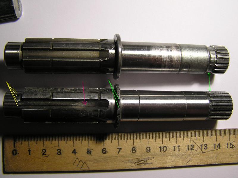

> Самодельный вал кик стартера, попытка улучшить вал кика и продлить жизнь узлу
Viktor
сообщение 7.4.2012, 12:46
Сообщений: 130
Регистрация: 8.7.2011
Вставить ник Цитата Из: Украина, Днепропетровская обл. г. Новомосковск
Мотоцикл: сузуки джебел 250 - был
Kawasaki KDX 250 SR

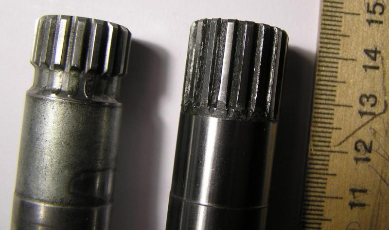

И так в теме "стерлись шлицы кик стартера" я немного описал проблемы штатного вала кик стартера и возможность его устранения.
На ваше обозрение представляю вал удлиненный примерно на 2 мм (по шлицам) и с возможным устранением одного недостатка и получением других недоработок.
Опишу, выделенные на фото разными цветами недостатки, которые на мой взгляд на работоспособлность не повлияют.
Желтым цветом выделена особенность нарезки 6 пазов. Причина - отсутствие на заводе фрезы необходимой толщины. Как я понял делали соединенными между собой 2 дисковыми фрезами. Та же причина, немного зарезан бортик (зеленый цвет).
И та же причина - полностью не прорезан по глубине паз (сиреневый цвет). Доработано на точильном станке с установленным небольшого диаметра шлифовальным кругом для "болгарки".
В результате "ползунок" по 6 шлицам, замыкающий передачу, ходит без заедания и на необходимую длину вала.
Самое интересное шлицы, на ножке имеют свой износ в местах контакта с валом. А та часть, которая "висела" из-за проточки на валу, осталась новой. Решил потому, что этой (обратной) стороной ножка садилась легче. Убирав все заусеницы со шлицов ножки, она стала плотно садиться нужной стороной на вал руками, но не до конца. При помощи фиксирующего болта, подтяну после установки на мот. Надеюсь буду не разочарован потраченными деньгами и временем ожидания 2 недели, в том числе нового сальника кика.
Написал бы на предыдущих выходных, но фото аппарт забыл на работе. Без фотографий очень сложно расписать "на пальцах"

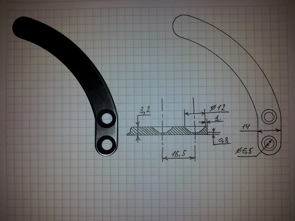

По просьбе...
Контур обведен по детали, остальное по размерам...
Делал уставший и быстрей-быстрей.. поэтому в чертеже есть косяк, но не критичный, все и так понятно)
Делать нужно хорошо! Хреново - само получится ^^

Ну, СПАСИБО! Теперь все значительно проще.

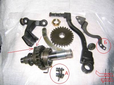

Как откидывается и удерживается (в откинутом положении) шестерня кик стартера, которая ходит по шлицам , то-есть жестко сидит на валу:
Две фигурных пластины (Дет.А) вкручены через отверстия (Дет.Б).
При возврате пружины (отпускании лапки кика), храповик (который ходит по шлицам) поджимается своим выступом (указал стрелкой) верхней пластиной детали А, нижняя пластина служит упором (чтоб не разбивать алюминий картера).
п.с.
Вроде понятно написал...
Сорри что не в личку - так и не понял как там фото втыкать.

Спасибо, буду разбирать...
