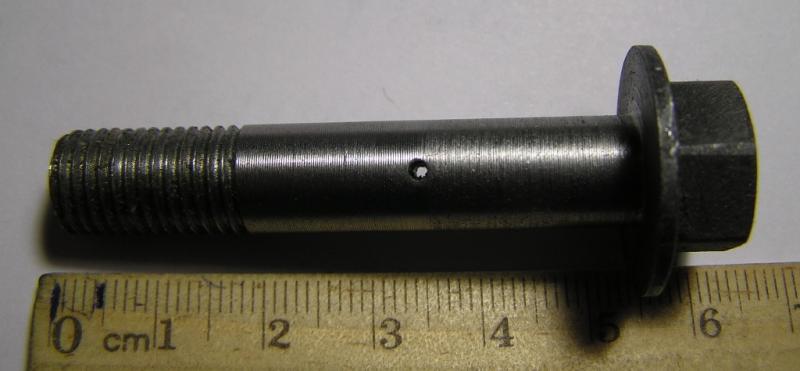

> болты амортизатора (верх, низ) с тавотницами, как обойтись без разборки для смазывания
Viktor
сообщение 14.4.2012, 22:39
Сообщений: 130
Регистрация: 8.7.2011
Вставить ник Цитата Из: Украина, Днепропетровская обл. г. Новомосковск
Мотоцикл: сузуки джебел 250 - был
Kawasaki KDX 250 SR
Масса информации на форуме по поводу смазывания прогрессии, и креплений амортизатора. Причем последний в нижней и верхней точках возможно смазать только разобрав. Хочу предложить сделать болты по типу тех, что в прогрессии с тавотницами с дальнейшим их шприцеванием.
Верхняя точка крепления мне кажется вообще без проблем встанет, а вот с нижней немного надо болт подгонять по месту, поскольку тавотница сильно торчит над головкой болта. Выход - шляпку болта уменьшать. Вот фото болта, но руки не дошли поставить. Особый интерес представляет нижняя точка крепления амортизатора. На многих фотографиях видел танцы с бубном по очищению грязных тавотниц. Купите в любом авто магазине колпачки на тавотницы и забудете о мини мазохизме.

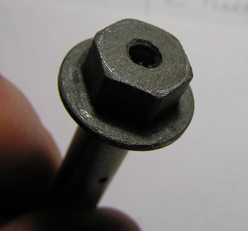

вот болт со стороны головки. К сожалению резьбу не видно, но она резалась под наши обычные тавотницы для авто.
Убежденный мотоциклист с уклоном в сторону бездорожья.
