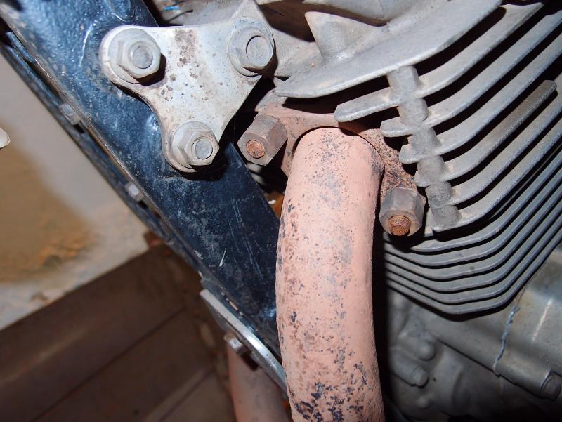

Всем добрый день!
Моя попытка самостоятельно заменить поршень а заодго и цепь ГРМ закончилась тоатльным фиаско- всё закончилось на отворачивании выпускного патрубка.
Прогревания горелкой до красна болта, разогрев приливов под резьбу на ГБЦ, а также замачивание в WD ничего не дали- винты так и не поддались. А вот шлицы внутренних шестигранников не выдержали. Дальше по моему нужно либо приваривать к винтам головки под мощный вороток, либо обтачивать болгаркой головки под головочный ключ - в любом случае без электричества в ракушке, которую не сегодня так завтра снесут нафиг ( спасибо новому мэру) , что либо сделать у меня не получиться.
Поэтому прошу, если кто знает честных мотомехаников - которые качественно смогут сделать ремонт, а не покалечить мопед и стырить запы, подскажите , где их искать.
Второй вариант если кто из форумчан в Москве и области располгагает своей рембазой - могу подъехать и своими кривыми ручонками помочь в ремонте моего мопеда за вознаграждение ( типа шеф-монтаж)
Ну или третий вариант буду лить масло литрами, ездить дальше и ждать СТАЛИНГРАД )))))

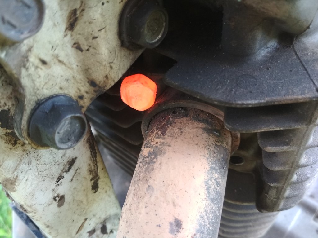

- - car-bon   Сегодня продолжил опупею по откручиванию. Нижний, ...   31.8.2012, 11:29
|- - alistair   Цитата(car-bon @ 31.8.2012, 12:29) И...   31.8.2012, 11:47
- - car-bon   Пока не знаю, время есть, можно тисками зажать, мо...   31.8.2012, 12:04

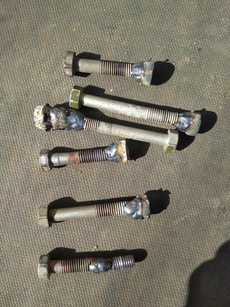

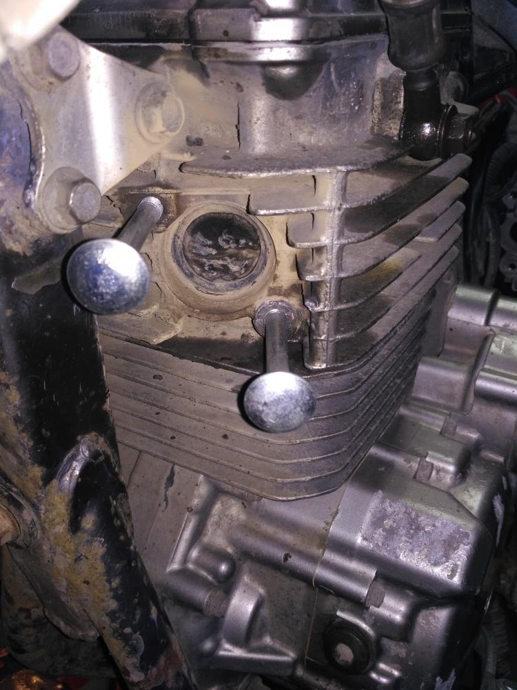

- - stofel   Угадайте что я сегодня сломал Все ответы на все ...   27.2.2015, 18:29
- - Leksey   Фотка дрянь, но выпускной?   27.2.2015, 18:30
- - chapalo   А я, туда шпильки вставил)))   27.2.2015, 18:32
|- - stofel   Цитата(chapalo @ 27.2.2015, 18:32) А я, т...   27.2.2015, 18:39
- - Huandi   Цитата(stofel @ 27.2.2015, 20:29) Угадайт...   27.2.2015, 18:34
- - Leksey   Даже если зацепится - не выкрутит. Кроме того, пра...   27.2.2015, 18:36
- - Leksey   Что это на фото? Эти шпильки не подходят, если они...   27.2.2015, 18:40
|- - stofel   Цитата(Leksey @ 27.2.2015, 18:40) Что это...   27.2.2015, 18:45
- - sanchos   Цитата(Leksey @ 27.2.2015, 15:36) Даже ес...   27.2.2015, 18:46
|- - stofel   Цитата(sanchos @ 27.2.2015, 18:46) Стофел...   27.2.2015, 18:55
- - sanchos   Тогда посмотри сначала, есть ли там возможность на...   27.2.2015, 18:57
- - stofel   А знаете в чем фишка.. У соседа по лесничной площа...   27.2.2015, 19:02
- - Leksey   Это головка. Цитата(stofel @ 27.2.2015, 20...   27.2.2015, 19:41
- - serg   Цитата(stofel @ 27.2.2015, 19:02) На всяк...   27.2.2015, 19:55
- - stofel   А китайский шестиграник, сходного диаметра не пост...   27.2.2015, 22:13

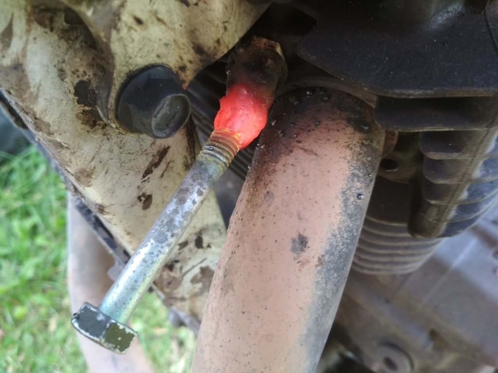

- - Leksey   Стофель еще не знает, что пачка электродов стоит к...   28.2.2015, 7:13
|- - stofel   Цитата(Leksey @ 28.2.2015, 7:13) Стофель ...   28.2.2015, 7:41
- - SEROWICH   Искать что-то поштучно в больших магазинах бессмыс...   28.2.2015, 9:20
- - stofel   Сварка не пошла, все горит и отрывается большими к...   28.2.2015, 10:04

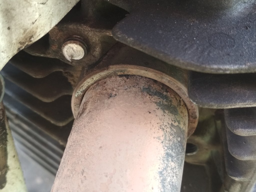

- - stofel   Просверлил и отломил в дырке экстрактор.. охохо.. ...   28.2.2015, 13:01
- - Leksey   Мы ничего не говорили тебе про экстрактор. Сам нав...   28.2.2015, 13:04
- - Huandi   Цитата(Huandi @ 27.2.2015, 20:34) если за...   28.2.2015, 14:18
- - Leksey   Стоф, ну что, какие мысли в голове? Кислоту будешь...   28.2.2015, 14:52
|- - stofel   Цитата(Leksey @ 28.2.2015, 14:52) Стоф, н...   28.2.2015, 14:58
- - Garry   Продавца можно спрашивать только о цене. Фото оказ...   28.2.2015, 15:01
|- - stofel   Цитата(Garry @ 28.2.2015, 15:01) Продавца...   28.2.2015, 15:07

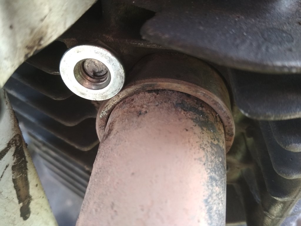

- - stofel   Нет не выходит.. С другой стороны там вот так все...   28.2.2015, 20:14
- - Garry   Вопчем, алюминий из отверстия вычистить разделать ...   28.2.2015, 20:33
