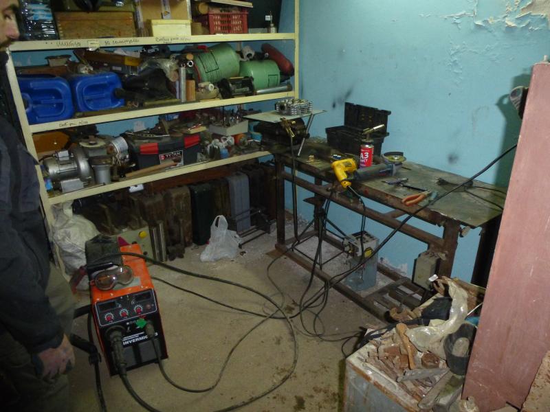

ахах)) оказывается не я один такой оох, который сломал экстрактор в этом долбанм болте)))
снимал мотор, ну и как многие свинтил шляпу на патрубке, - ну с кем не бывает..
засверлился, вкрутил экстрактор, сломал, - забавно! замачивание в ВД и разогревание не помогли
стал высверливать этот шлак - сломал сверло, да и центр ушел.. уже не так весело..
все же высверлил и бормашиной вычистил оставшийся кал
купил ремонтную шпильку м8х10, стал рассверливать под нее 9кой, в последний момент сверло закусило, отверстие в момент стало 9.5.. - ребята, это просто здэц!
и только час игры с аргоном поправили ситуацию: залепил дыру. короче, починил.
мужики, ну их на хрен эти экстракторы! выкручивайте/высверливайте их сразу и на каленые вазовские шпильки м8*1.25 с медными гайками
