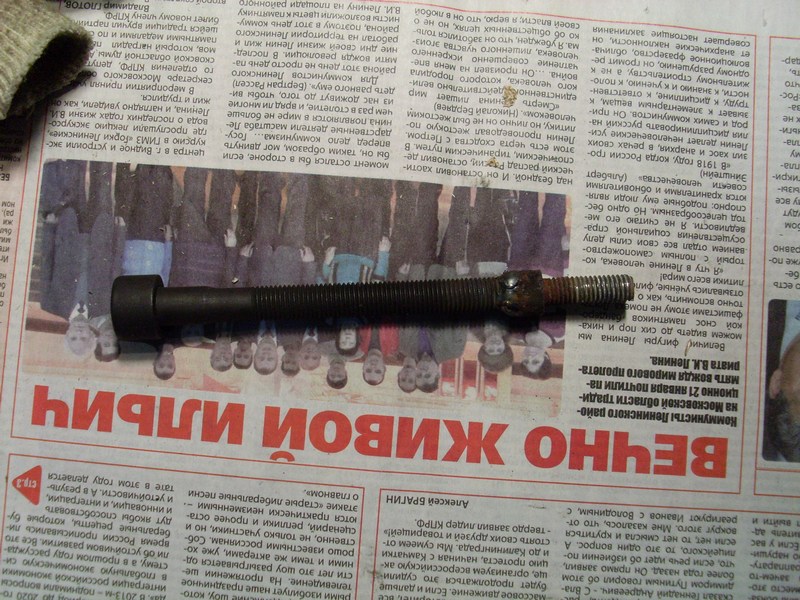

Иногда закисает так что сварка даже не помогает ,приваренный винт срезается ( обламывается ) Недавно столкнулся , сварка не помогла .каждый последующий навар откалывался с частью болта , и пробовал дожидаться остывания и крутить медленно и с ударами всегда одинаково. И сверлить получалось очень плохо сталь очень вязкая , свёрла садятся быстро , только малыми оборотами .болты вроде нержавейка у нас . Пришлось так оставить так)
А иногда прокатыват сварка , привариваю шпильку к болту и обычно помогает.
Название статьи в газете очень ОК.

На выхлопном патрубке я уже заменил болты, открутились с большим трудом была очень большая вероятность что шляпа отломиться, постоянно приходилось смачивать ВДхой и по чуть чуть туда сюда откручивать, чуть вывернул, смочил, обратно закрутил и так потихоньку, потратив часа 3 я их победил, но это выхлоп. Кстати , поставил туда болты от форсажной камеры самолета, они обмедненные и не прикипают .
