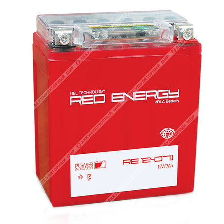

Вот такой аккум думаю купить, кто-нибудь пользовал? Единственный момент - он на 7 ампер, а родной на 6, это пофиг нет?
сообщение 19.1.2016, 14:53
Сообщение #45
Сообщений: 54093
Пофиг. Главное, чтобы влез.
сообщение 20.1.2016, 14:42
Сообщение #46
Сообщений: 5610
Тянуть хуже будет. Он на целых 15% больше по емкости, на 15% тяга мотора уменьшится.Генератор все заберет.И по цвету не катит. Красный- это для Хонды. Нужен или черный- как оригинал, или синий или серебристый.

по теме. большая ёмкость АКБ будет заставлять работать реле заряда в усиленном режиме. на мотоциклах это слабое место.
кроме того, лично я бы не стал связываться с данным производителем, хотя отзывы в интернетах неплохие.
сам пользую Yuasa. эти АКБ запускают тяжело нагруженные двигатели (у друга большеобъёмный твин потянул только Yuasa) в течении длительного времени без особых проблем (на моём GSX-R1100 отработал 3 года, после чего перекочевал на Bandit 1200 и успешно эксплуатируется на нём уже 3 сезона).
так что может быть имеет смысл заплатить больше, но получить гарантированный результат?
