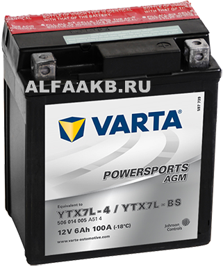

Всем привет! Вот какой вопрос. У меня Djebel 200. Купил новый аккумулятор YTX 7L bs 12V 6А/Ч 10HR(китай). При запуске..идет провал на несколько сек. Свет подтухает...Потом начинает крутить стартер. Если несколько дней не покатался, то с большим трудом можно запустить. Когда мот покатается некоторое время, легче завести. Грешил на стартер. Ну аккумулятор новый! Разобрал... почистил... таже фигня. Но когда присоединяешь автомобильный акк к своему, то двигатель заводится сразу и хорошо. Стартер крутит без затыка в начале. Вот я хочу спросить вас друзья, какой взять аккумулятор. Видимо это аккумулятор не взлюбил мот. Японский говорят это все брехня. Нет их у нас. Может кто брал хороший... Думал про Bosсh или Varta. Посоветовали брать с большим током при запуске (50А) Думаю про этот varta http://www.mkad86.ru/cat/part28/unit222593.html
этот bosh http://www.avtovelomoto.ru/shop/akkumuljat...-0-097-150-60e/
В общем... посоветуйте какой взять.
