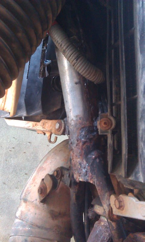

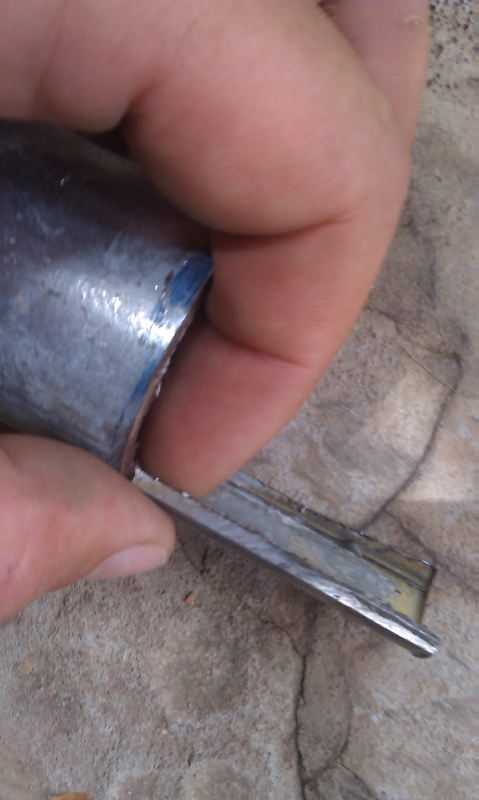

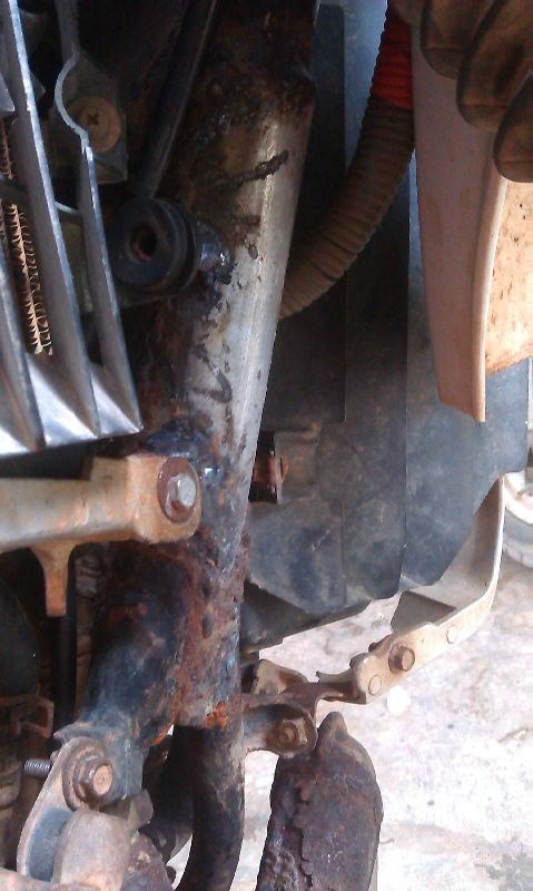

Привет всем! Заварил свою раму как советовали полуавтоматом)) Признаться честно опыта такого объема работ у меня еще не было. Сварщик из меня тот еще)) Обгорел от сварки варил несколько часов в шортах)) Кусок гнилой трубы я заменил на новую толстую водопроводную диаметр 42мм. Сверху под баком поставил две накладки по половинке из этой же трубы. Швы поржавели через два дня после сварки)) После покраски не заметно что ремонтировался. если специально не присматриваться.
Не знаю не тестил еще. Катанул только по улице чуток. Не особо вериться в качество моих электросварных швов)) Но старался. Буду тестить сегодня.
Фотки перед покраской и труба.
Прикрепленное изображениеПрикрепленное изображение[attachment=8688
2:3IMAG0082.jpg]Прикрепленное изображение
