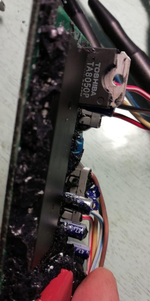

пилять чинил чтоб успеть в отпуск(с мопедкой)....а тут жопа донорские мозги показали такой же результат....завтра в мои мозги поселят новую микруху....и либо еду с мотом или на разборку....вот эта тошиба отвечает за сервопривод
кто нибудь представляет как разобрать эти мозги чтоб после разбора их сразу неотправить к праотцам?
Димака
сообщение 25.7.2019, 20:01
Сообщение #1458
Сообщений: 60
Регистрация: 17.8.2016
Вставить ник Цитата Из: Калужская обл г.Жуков
Мотоцикл: fz6-n.wr 450f.250sxf.65sx
Всёёё я на ходу!!! нежно обкатаю и НА Ахтубу.так что Мозги лечатся.Всем небезразличным спасибо!!! good.gif Да донорские мозги были рабочие просто по запарке перепутал разЪем.....Да..Да смог ....Да народ Кто есть обладатели Ланз....Смысл в след ....пока искали неисправность все много снималось перепаивалось и т д....кто помнит куда крутится сервопривод при вкл зажигания сначала против потом по часовой и останавливается у метки ....!правильно?

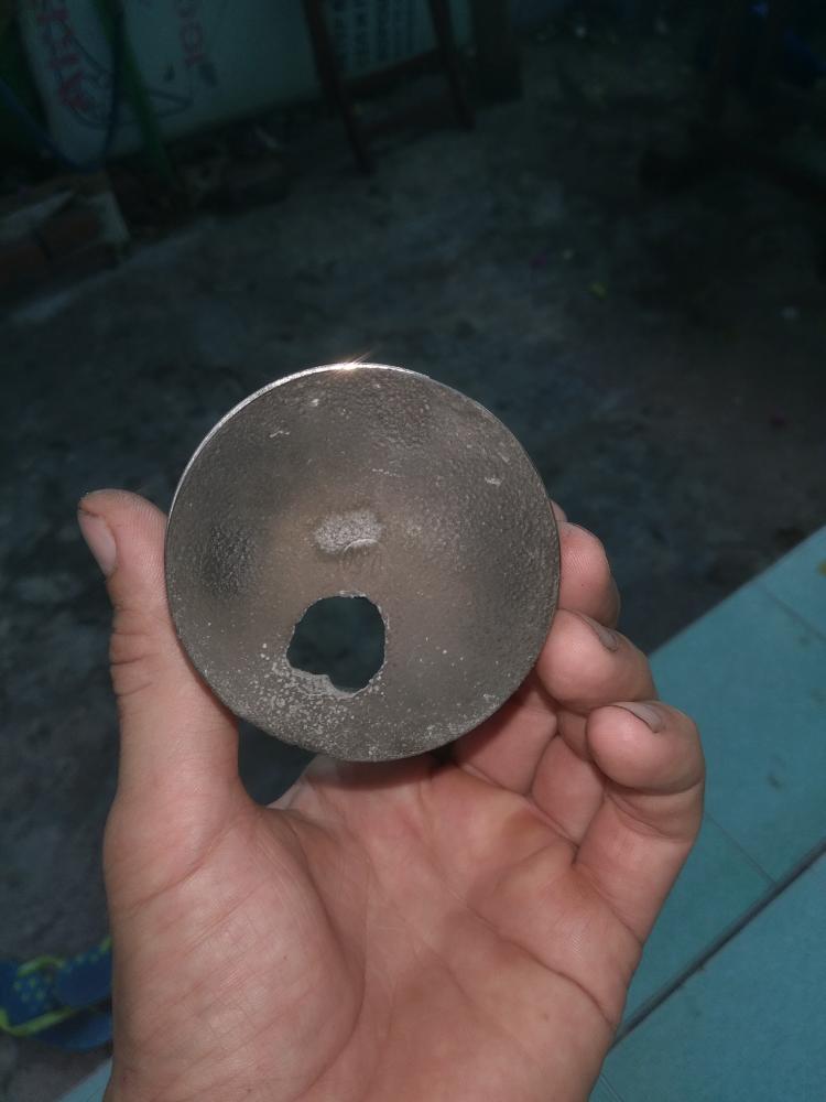

сообщение 21.11.2019, 16:38
Сообщение #1467
Сообщений: 60
Регистрация: 7.7.2015
Вставить ник Цитата Из: Vietnam
Мотоцикл: DT230 Lanza, TS125ER, KLE650
Ну что любители ценители японотехникиНа моей гильзованной Ланзе, произошло вот это:
Во время гонки по рыхлому песку вдоль моря. Еду на 4-ой чувствую чуть сбойнуло и тяга подупала, вздрогнув - почувствовал неприятный холодок внутри себя, переключился на третью(подумал может клапан выпускной дернуло..). Дальше несусь. Эти гонщики (Вьеты) догоняют, Ну я снова на 4. Двигло работает в натяг, чувствую что грузится по полной. Но ехал 1-ым, не хотелось уступать, надо гнать... Через несколько секунд байк перестал работать, еще пару раз чихнул на инерции и остановился. Последние метры наката, я уже нутром чувствовал что все, ... байку и моему участию в этих соревнованиях. При крутке стартером компрессии не было, байк даже не кашлянул.
Эвакуировали на повозке с волами, так как из-за прилива пикап не смог проехать.
Самые страшные мысли крутились в голове... Когда добрался домой на след. день вскрыл башку и выдохнул с облегчением!��
Всего-то прогорел поршень�� Такое бывает. Конкретно в моем случае это паронит вместо оригинала под блок(в два раза толще) Ну и дешевое литье самого поршня (хоть и покупал в япии но поршень нонейм с ценой 25долл. наводит на мысль что он из чины...) уже написал продавану о своих догадках, посмотрим сознается ли, если вообще ответит...
Поршень, к слову я уже второй у них покупаю (2-й размер). Первый отхерачил 15 штук хоть бы что, без видимых следов износа, Но и в гонках я на нем не участвовал...
Вот не спроста оригинал стоит под две кати, а висеко сколько? сотку? - КАЧЕСТВО....
И кстати я оставил 7 соток зазор, обкатывал 2 бака, Не перегревался! Вода в норме.
Случилось это под вечер, легкий холодный бриз дополнительно охлаждал радиаторы, плюс постоянная принудиловка вентилятор - перегрев исключен. Масло в бак. Свеча коричневая.
Жалею что бенз лил 95... У нас год назад запретили 92, Но найти на некоторых колонках можно...
И ведь когда ставил паронит подумал об этом! Прокладка в пути была, Но все знают как после расточки руки чешутся��
П.С.: Придерживайтесь оригинала ребята чтобы небыло такого как на последней фотке��
П.П.С.:надеюсь этот пост хоть чуть-чуть оживит тему�� Хочется немного больше некромантики в наше суровое ктмскварное время�� Всем бобра!

Цитата(SeregaMuiNeVN @ 21.11.2019, 16:38) *
Всего-то прогорел поршень🙂
на бедной смеси лупил, вангую. От толстой прокладки СЖ наоборот упала.
ЗЫ: ща дядьки одмены тебе атата сделают за мат smile.gif
Смесь ок. Я же писал про свечу. (фото прикладываю для сомневающихся)
В конце 80-х старшие товарищи регулярно прожигали себе поршня на планетах. Когда чтобы выиграть заезд заливали 93 вместо 76го. 150 км/ч выдавала пятая планета на этом топливе, поскольку несколько минут счастья стоили
прогоревший поршень своему хозяину. В тоже время владельцы Яв и чизов ставили толстые прокладки под башку, для дефорсирования и перехода на 76-й. Тогда почти все мои знакомые ездили на 130-х и бензина этого было хоть жопой жуй!
Помню ходила такая шутка - "Я пью все что не пахнет бензином и ацетоном!" Потому как бензин хлебали чуть ли не через день, в то время (мы пацаны по неопытности, а старшаки по пьяни). И только взрослые дядьки могли "подсосать" не выпив при этом никапли топлива🙂
возможно конечно бензин говно, кто его знает что там у вас разливают. А поршень сколько проехал?
...на 2т цвет свечи меняется за несколько секунд работы мотора. Зачастую карбы накручены так, что до 2/3-3/4 ручки газа смесь идеальная, а когда во всю дыру открываешься беднит. Проверить легко: ищешь прямой участок, едешь на хх пару км, глушишь на скорости, останавливаешься с выжатым сцеплением(чтобы колено не проворачивалось) ,выкручиваешь свечу и смотришь. Потом то же самое на 1/3 ручки газа , 1/2, 2/3 и в полную дыру. Если гонка и жара - все настройки (винт,жиклер хх, жиклер гтж, игла/положение надо делать богаче.)
поршень за 25 долларов же, так что пофиг сколько он проехал.
п.с. кроилово приводит к попадалову.
Поршень GR7 двиг. MT-250 2T OEM в сборе ставил при ремонте двс( 6 килоруб цена)откатал всю осень включая поездку на ахтубу волга....полет норм ....только 92 бенз....часто на всю дырку
