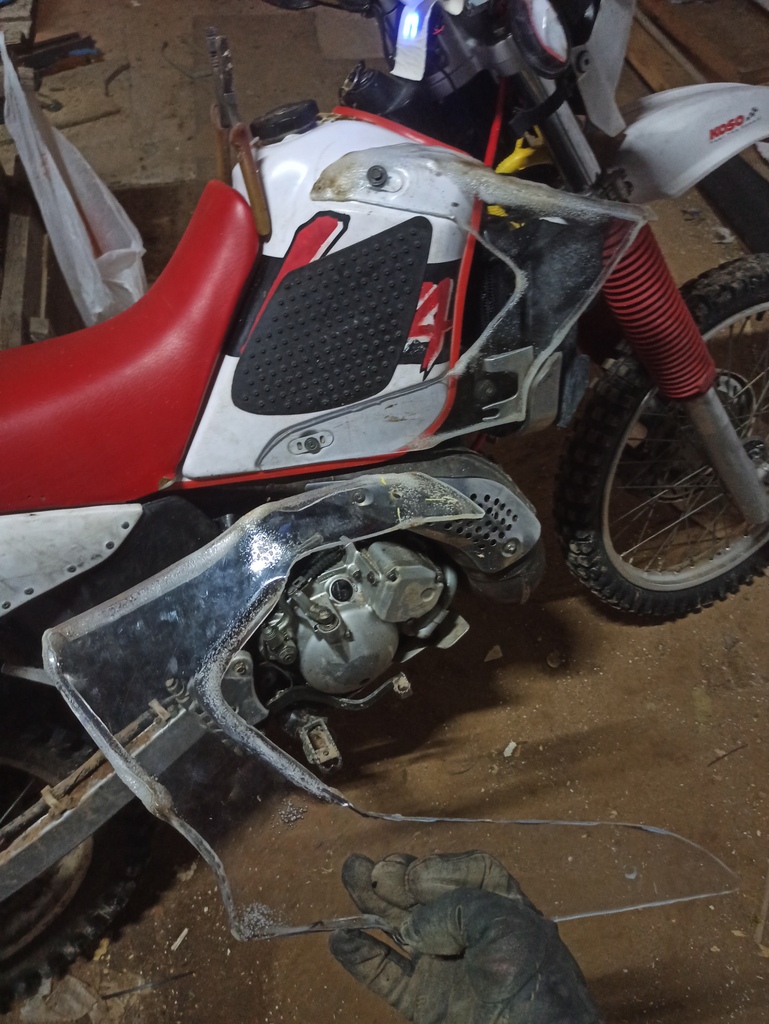

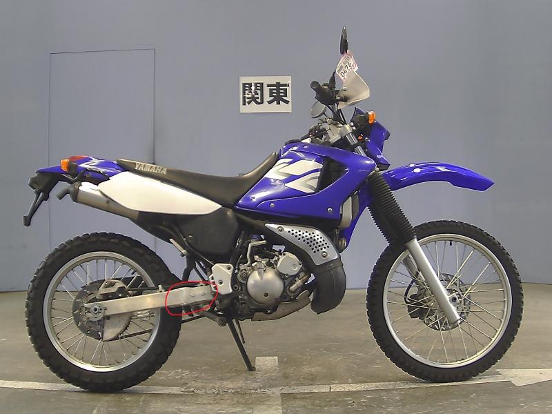

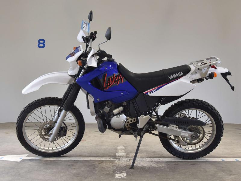

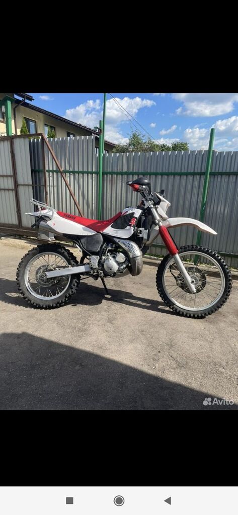

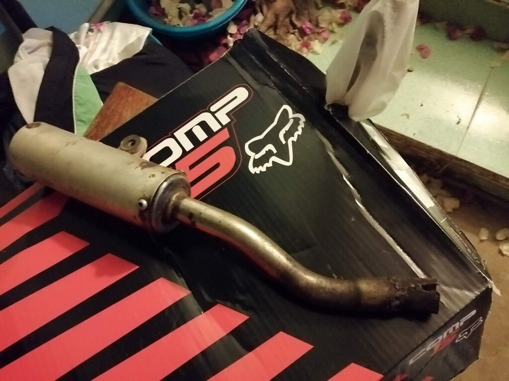

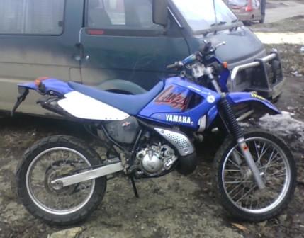

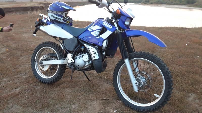

Длительные поиски 2т зверька с перевернутой вилкой(а ля кросс) окончились неожиданно. Искалась в основном Хонда CRM 250 однако и одноклассники рассматривались тоже. Выбирать особо было не из чего так как бюджет составлял в пределе 90тысяч деревянных. Цены на ЦРМ росли на глазах и перевалили за 100тысяч Кавы в основном попадались мертвые или далеко Сузуки RMX не попадались совсем. Короче отчаянию не было предела. На Ямахе вилка обычного типа как то не внушала особого доверия да и вся она какая то нежная. В один прекрасный день все таки решил съездить и посмотреть сие чудо. Не знаю то ли на фото она такая нежная то ли что, но когда я ее увидел живьем сердечко екнуло, интуиция сказала берем и практически не проверяя мот, отдав 70 тысяч с новой "подругой" вернулся домой. Хотелось прохватить аж жуть, но сжав волю в кулак решил все проверить. Что было видно сразу - колхоз на слайдере, отсутствие ловушки(и то и другое дали новое в придачу-заменишь сам))) трещина на пластине крепления ловушки. Что было не видно, но найдено и устранено-прикипевшая втулка в прогрессии в самом неудобном месте там где крепление к раме, отломленный и приваренный наизнанку кронштейн крепления левого радиатора, порваный гофр не работающий мощностной клапан стоящий в крайнем положении вот собственно и все. Приятным сюрпризом оказался масляный насос, про который сказали нет его там. Пришлось конечно повозится с его восстановлением изобретены сломанные штуцеры подачи масла насос оттестирован в двойном режиме (масло в бензин и в бак) работает как часики! Настал момент истины, что же я все таки купил?! яМашка очнулась практически мгновенно не смотря на то что долго не заводилась! Двигатель работает без шумов, пора пробовать. Включаем передачу, отпускаем сцепление, поехали! Эмоций выше крыши-подвеска класс, мотор с весьма не однозначным характером от ласкового ворчуна до дикого зверя позволяет творить все что захочешь, рулится идеально. И наступило счастье rolleyes.gif Не зная сколько оно продлится но пройдена первая тысяча км за месяц полет нормальный!
И еще немного фоток здесь http://foto.mail.ru/mail/altur51/1

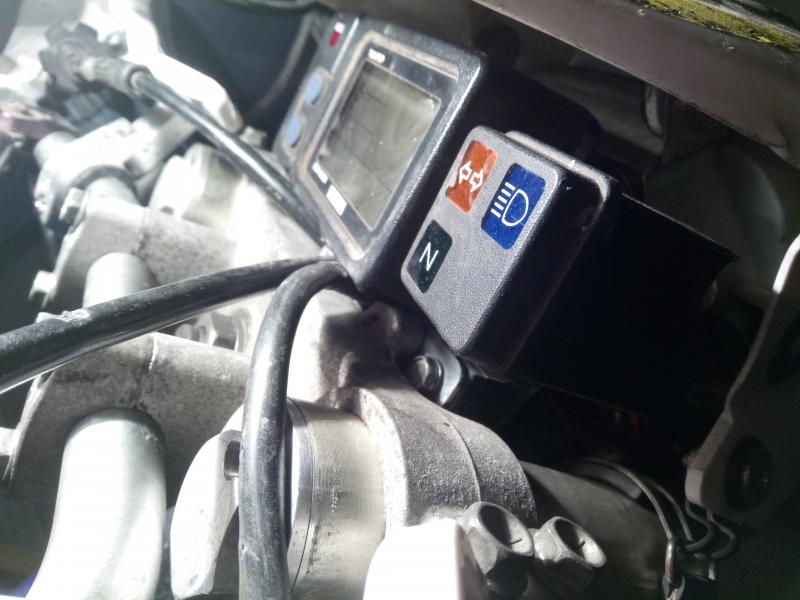

- - altur51   Данный мотоцикл оборудован оригинальным восьмибито...   27.5.2012, 9:31
- - Enikeu   Ничего себе какой умный мотоцикл : )   27.5.2012, 11:00

- - Танкист   а меня, вот что интересует))) вот резонатор вообще...   5.6.2012, 20:43
- - altur51   Как нарвешься я на Ланце улегся (точнее уложили) б...   5.6.2012, 21:23

- - Alex_GM   Огромное спасибо - про снятие резонатора и клапан ...   6.6.2012, 7:36
