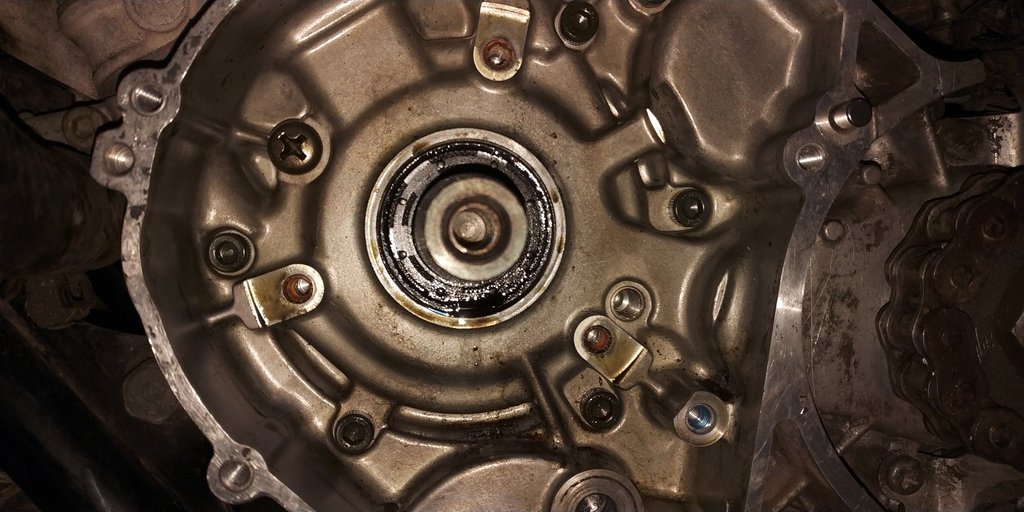

Мотоцикл: Yamaha Lanza
Цитата(ВадимКам @ 12.5.2020, 12:33) *
Здравствуйте. Никто не знает размеры правого сальника коленвала. Очень надо! Вроде 25*44*9 но не уверен
40x55x12 YAMAHA 93103-40091-00

Ой. Извиняюсь. Левый нужен

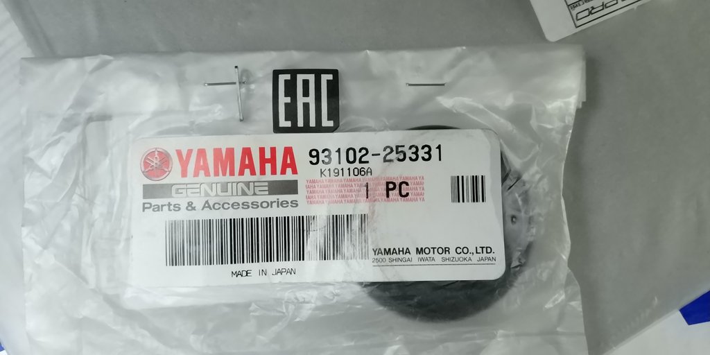

Всё верно. Левый сальник коленвала 25*44*9 подошёл от рулевой рейки камри, цена 400 рублей

Оригинал стоит 850 р.
Сальник то подошел , но не уверен в таких же характеристиках "резины" как в оригинале , всё таки они конструировались для разных условий эксплуатации. Родной сальник рассчитан на вращение , огромные рабочие обороты, 4-7 т. , а в рейки он даже не вращается.
Ну если на скорую руку то тоже вариант.

Конечно на скорую руку. А доставку вы забыли учесть?)) я конечно закажу оригинал, но позже, в комплексе с другими залпами, а сейчас будет на пробу, в качестве эксперимента))

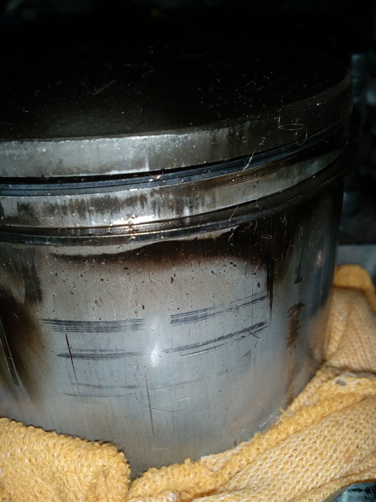

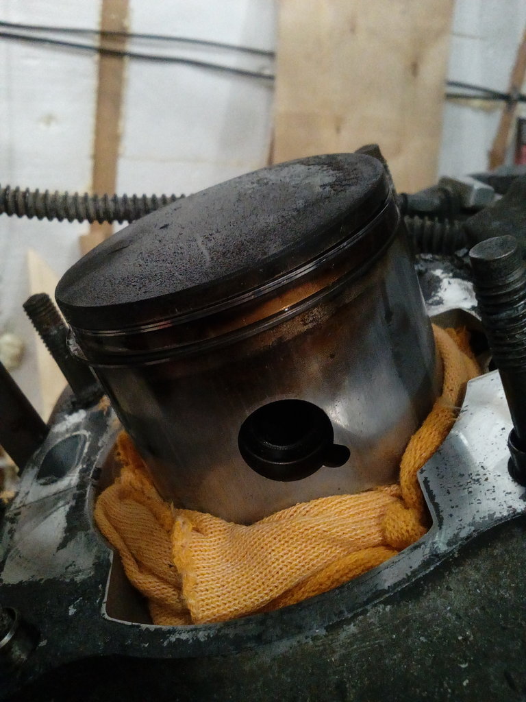

Снова разобрал цпг всё в норме. А ланза не зародилась. Один раз кашленёт и глохнет. Напоминают это после перегрева. С заменой поршня. Незнаю куда копать. Помогите люди добрые!! Может с перегревом с лепестковым клапоном что то случилось?
сообщение 22.5.2020, 17:37
Сообщение #1613
Сообщений: 8144
Надо проверить поршень на соответствие оригиналу

Промерил как смог штангелем, всё совпадает вроде
Всё таки ощущается потёртость на поршне со стороны впуска. Хотя МОТ даже не работал. И небольшой люфт на верхнем подшипнике шатуна(в пальце). Могут ли эти факторы влиять на отказ работы цпг? Поршень видимо на сотки поменьше, хоть и компрессия была хорошая

Да, гр 7 поршень меньше оригинала на 0,4 мм
