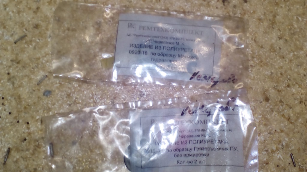

Цитата(anatoly1984 @ 13.6.2021, 1:19) *
В бачке должно быть то что и в амортизаторе то есть жидкость для амортизатора, будешь переберать если, то порядок такой открыл промыл проверил сальники и пыльник если порепанные то замени, ремкомплектов на наш аморт нет, я заказывал изготовление сальников по образцу сразу заказал по два штуки (поставил пока без нареканий), цена рублей по 150 недорого вообщем, фирма кто изготавливает ремтехкомплект называется представительства в разных городах, завод в Екатеринбурге по моему. Вообщем как собрал подсоединяешь щланг (без бачка) сначала прекручиваешь его чтобы шланг смотрел вверх, аморт зажимаешь в тисах, шток вытаскиваешь вниз и потом 30 кубовым шприцом вставляя носик в шланг начинаешь вдавливать туда масло, будет идти с трудом когда будешь вытаскивать будет резко выходить оттуда воздух делай эту процедуру пока будет лезть масло прям до отказа, после этого оставь шприц с небольшим количеством масла и начинай штоком туда сюда выгонять воздух пузыри выйдут в шриц, как пузыри закончатся то вынимай шприц. Далее бочок также наполняешь маслом как можно больше но чтобы хватило вставить поршень и не забудь поставить на место стопорное кольцо вообщем бачок у тебя с маслом аморт+шланг с маслом( которое наровится отовсюду вытечь) теперь соединяй бачок и аморт. После этого немного прослабь шланг на аморте и разверни шланг как он должен быть то есть направлен вниз. Далее в бачок посредством иглы и насоса высокого давления накачивается воздух до 15 атм( по мануалу азот но где его взять то). Но все переделывают сразу на золотник, выкидывают резинку нарезают резьбу и вкручивают туда золотник тем самым упрощают возможность подкачки.
Маленькая поправочка!! Хочу вас удивить))) сальники есть в наличии у аллбалс. Идут на ямаху ттр и еще куда то. В остальном вы правильно способ пишите. Шток я менял на ваз 09 задний, с доработкой у токаря.

Цитата(infiniti8.8.8 @ 13.6.2021, 16:26) *
Какая маркировка масла ,вязкость и т.п. ?
И количество примерное. ?
Я брал вилочное форк оил от ликвимоли вязкость 15
Там нужно гидравлическое с присадками от вспенивания. Грамм там мало, может300
ALLBALLS 37-1116 - ремкомплект заднего амортизатора. "Сальниковая сборка" цена в районе 3-3,5 тыров
Данная сальниковая сборка действительно является альтернативой но не является ремкомплектом. При его установки придется не ставить одно стопорное кольцо. Со штоком согласен, если родной умер то можно переточить от стойки ваз 2109, но потеряется одна регулировка (если честно не знаю какая то ли отбой толи сжатие), так как родной шток полый с иглой а от классики цельный. Одного литра масла хватит, я заливал тоже форк оил но только вязкостью 5W потому как мне кажется подвеска у ланзы итак жестковата.Прикрепленное изображение

Ну дак открывайте, какие проблемы
Как показала практика, это стопорное кольцо ни на что не влияет. А на счет жесткости подвески мне даже смешно. Вы на китайцах ездили)) или на кроссовый?)). Регулировка жесткости которое регулируется иглой через барашик я думаю особо не важно, я раньше крутил и нифига разницы не понял. Полость в шоке просверлил без проблем, 2 отверстия - радиальное и осевое. Без них подвеска не работает.
Кстати данная сборка и ноухау шток)) работают уже не первый год, все гуд
