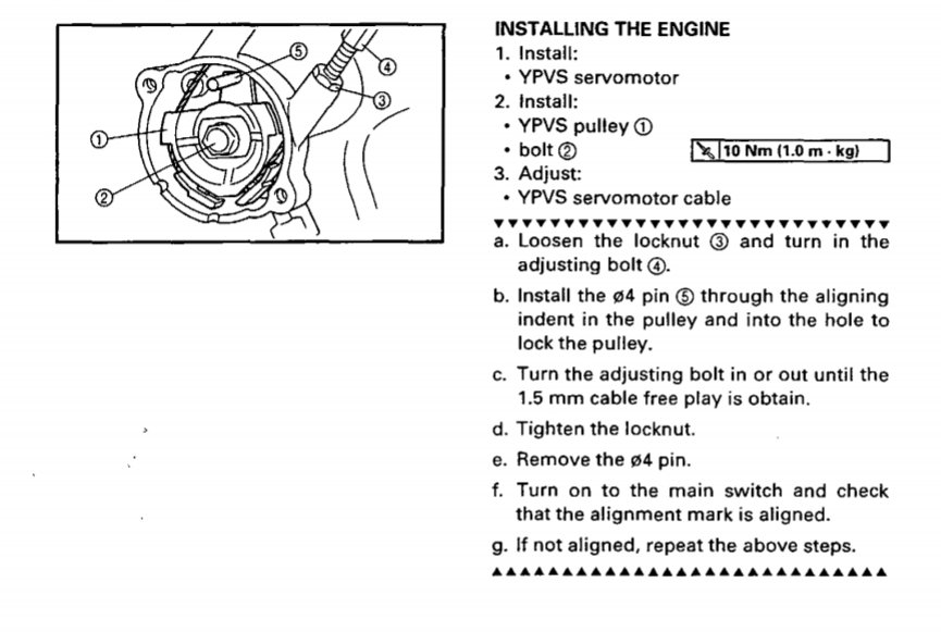

Цитата(Mike163 @ 23.6.2021, 8:26) *

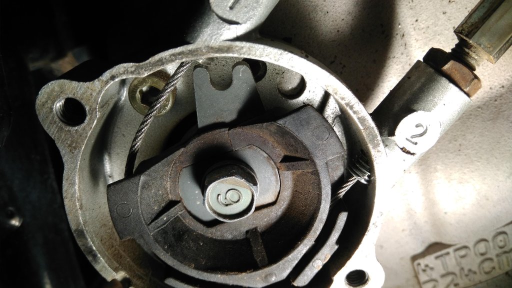

Ребят, а можете подсказать как настроить сервопривод на мощностной клапан?
infiniti8.8.8
сообщение 23.6.2021, 11:53
Сообщение #1802
Сообщений: 88
Регистрация: 1.9.2019
Мотоцикл: Yamaha DT230 Lanza
Картинку вам уже прислали, смысл такой ,при включении-выключении зажигания сервопривод должен стать в таком положении чтобы метка на движущиеся части совподала с отверстием в цилиндре.
Но тросики нельзя сильно натягивать ,должен быть небольшой люфт чтобы мотору было легко крутиться.
Mike163
сообщение 24.6.2021, 7:37
Сообщение #1803
Сообщений: 19
Регистрация: 21.4.2020
Вставить ник Цитата Из: Курская область
А если привод прогоняет вал немного дальше метки? Или это приемлемо?
infiniti8.8.8
сообщение 24.6.2021, 7:43
Сообщение #1804
Сообщений: 88
Тогда зачем вы спрашиваете про регулировку? , тросиками выравниваете в нужное положение, делов на 3 минуты .
Mike163
сообщение 24.6.2021, 8:11
Сообщение #1805
Сообщений: 19
Цитата(infiniti8.8.8 @ 24.6.2021, 4:43) *
Тогда зачем вы спрашиваете про регулировку? , тросиками выравнивание в нужное положение, делов на 3 минуты .
А вот не так всё просто, тросиками больше не выровнять, получается их нужно менять. Спасибо за помощь
infiniti8.8.8
сообщение 24.6.2021, 8:22
Сообщение #1806
Сообщений: 88
Что у вас не получается? , снимите видео или фото для понимания может быть не все так плохо.
Тросики родные? или почему нельзя отрегулировать непонятно
Mike163
сообщение 24.6.2021, 8:42
Сообщение #1807
Сообщений: 19
После покупки мотика обнаружил, что тросик оборван - припаял, через 1к км проверил и оба троса были на пару волосинках (почти оторваны) - заново припаял, использовал вашу подсказку с латунными бочонками. Сами тросики использовал те что были, т.е. я их укоротил получается, вкрутив регулировки почти полностью. Теперь крутить некуда - надо менять тросики на более длинные.
Мистер
сообщение 24.6.2021, 14:26
Сообщение #1808
Сообщений: 54
Регистрация: 27.7.2020
Вставить ник Цитата Из: Екб
тросики на алиэкспрес есть

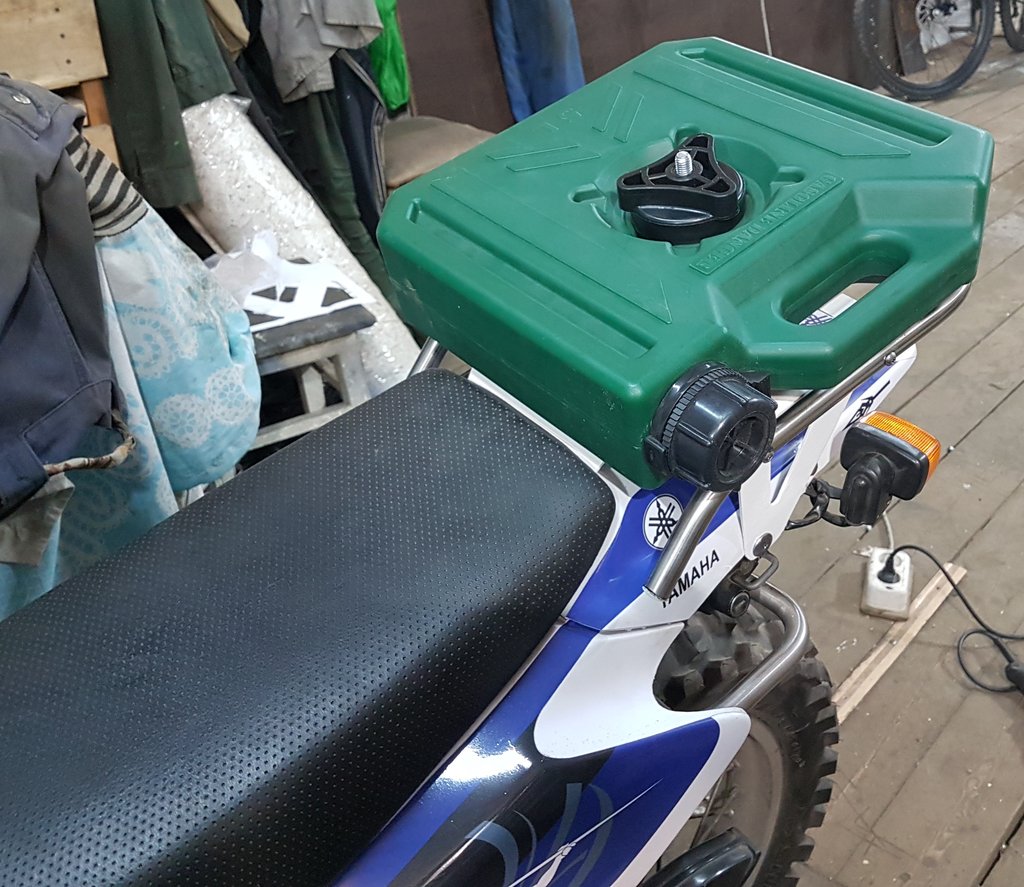

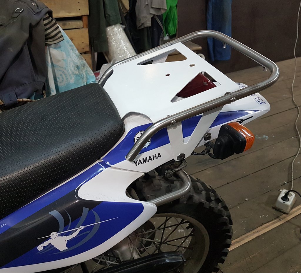

Багажник сделал.
сообщение 3.7.2021, 16:13
Сообщение #1815
Сообщений: 7778
Хорошо выглядит.
Сам гнул?
Площадка на лазере?
CoolAce
сообщение 3.7.2021, 16:16
Сообщение #1816
Сообщений: 42
Регистрация: 8.10.2019
Мотоцикл: Yamaha Serow 225
Yamaha Lanza DT230
Да какие лазеры, болгарка и напильник. Из высоких технологий только шаблон в автокаде начертил))). Ну и заглушки в трубку на 3д принтере сделал.

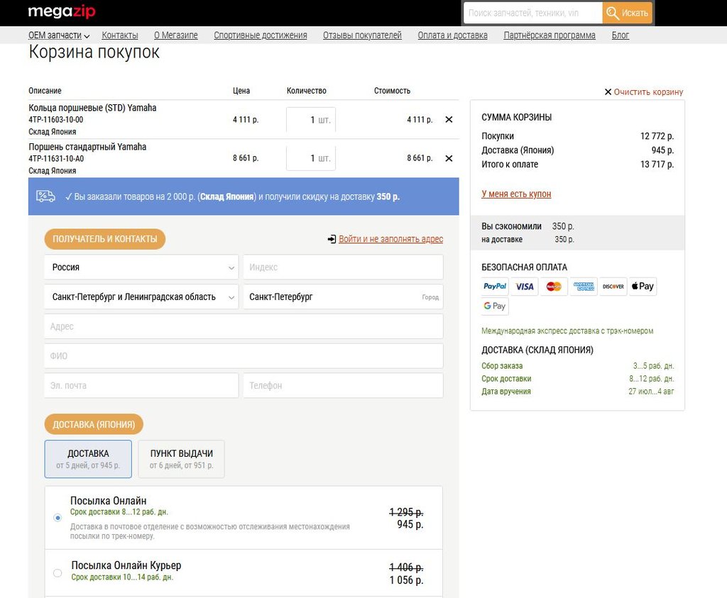

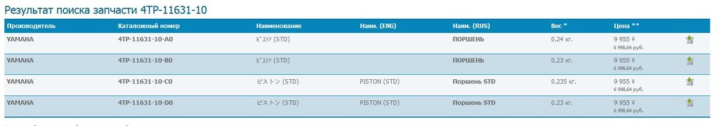

Цитата(ВадимКам @ 5.7.2021, 14:44) *
а комплект японский 17500 плюс доставка тыщи 3 и ждать пару месяцев
12770*0.85+945=11799,5
Но дорого, соглашусь.
сообщение 12.7.2021, 11:35
Сообщение #1821
Сообщений: 8138
Чуть дешевле можно
Linkshunter
сообщение 12.7.2021, 12:09
Сообщение #1822
Сообщений: 2109
Регистрация: 4.1.2015
Мотоцикл: Beta 300 ракинг "22
Цитата(madmaks @ 12.7.2021, 11:35) *
Чуть дешевле можно
это без колец и доставки (да, почему-то не продают комплектом)
сообщение 12.7.2021, 12:24
Сообщение #1823
Сообщений: 8138
так там за 8700 тоже без колец же

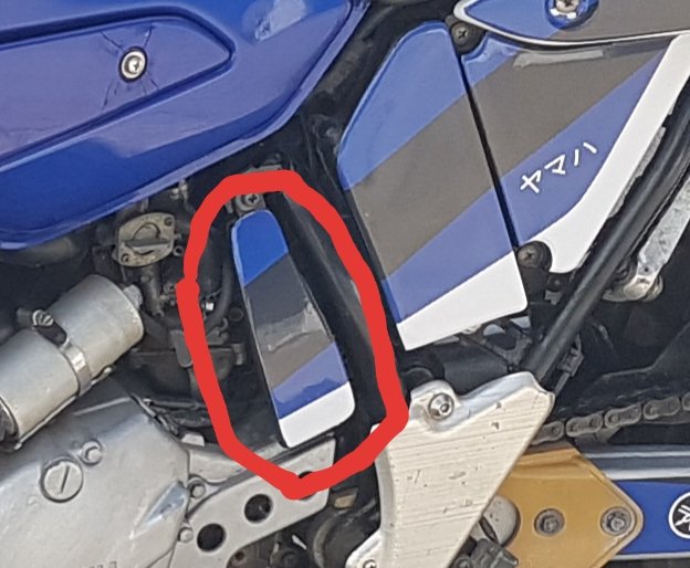

CoolAce
сообщение 19.7.2021, 16:15
Сообщение #1825
Сообщений: 42
Yamaha Lanza DT230
Что это за бачок? Делал чистку, в нем на треть бензина.
