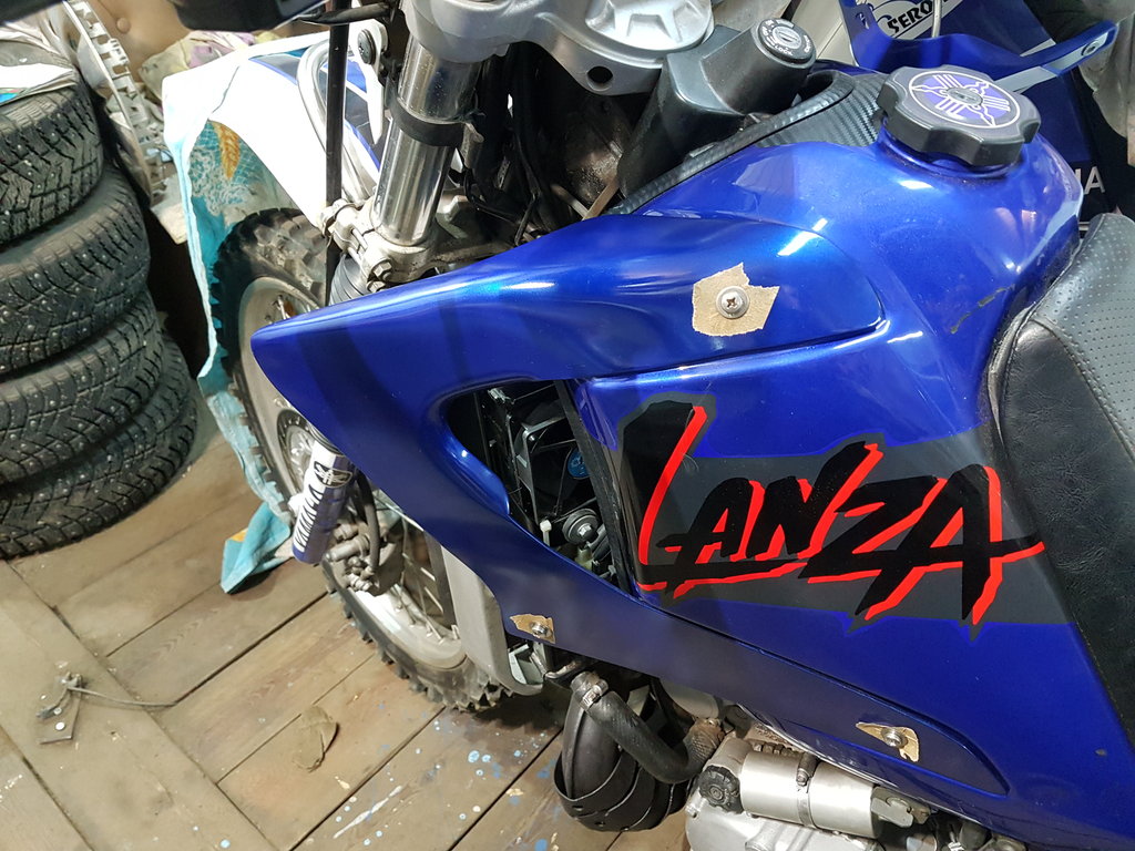

Наконец дошли руки, сделал пластик на бак. Из листового авс 3мм делал.

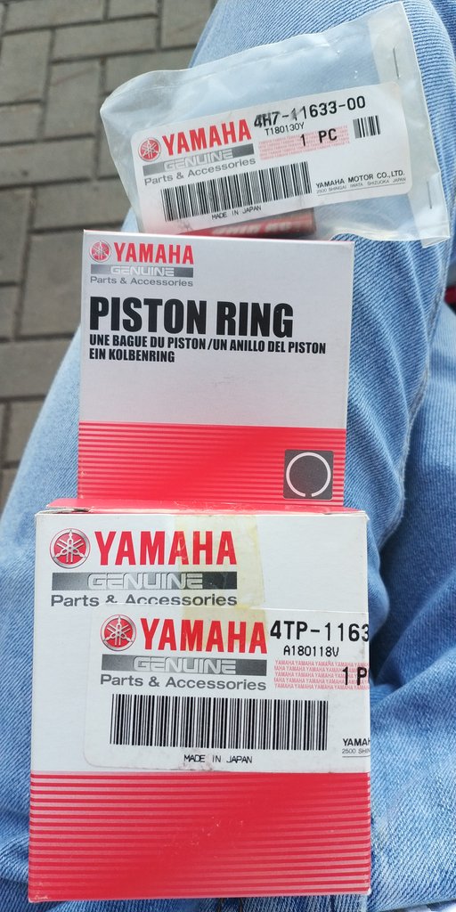

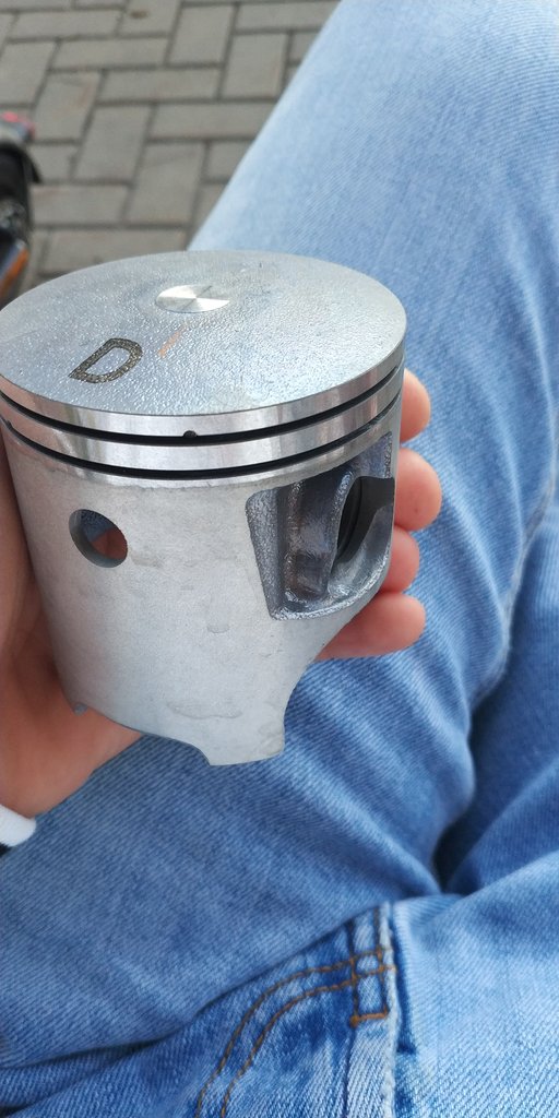

Получил наконец то заказ.
Всё верно , под номером
9999903196 (3/4/5)
Идёт комплект
Поршень
Кольца
Палец
И ещё, родной поршень другой формы в районе стопорных колец.

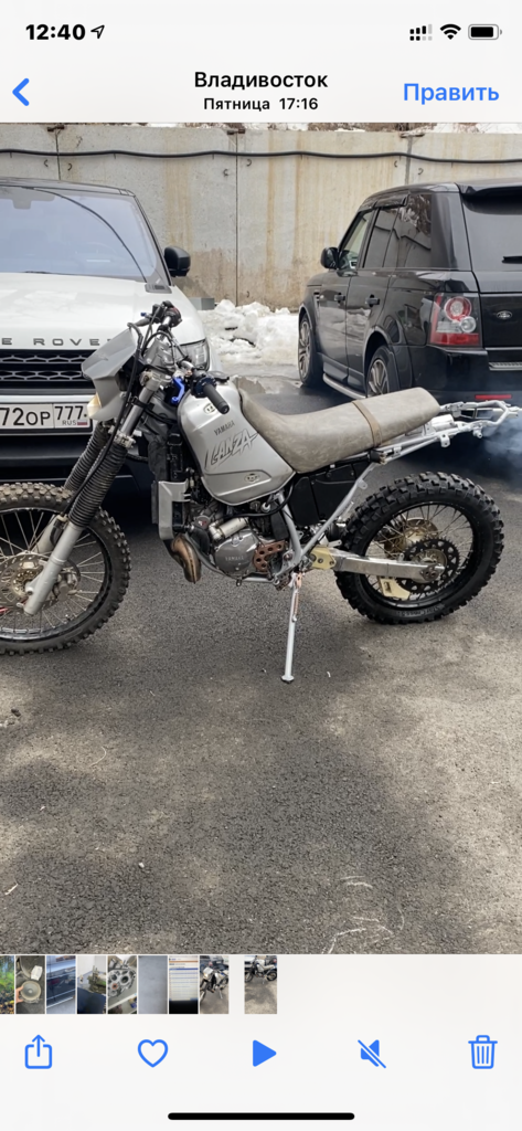

сообщение 26.9.2021, 16:20
Сообщение #1866
Сообщений: 6
Регистрация: 26.9.2021
привет из Владивостока
Недавно стал обладателем данного пипелаца
Покупал под восстановление с мотором в коробке
Зимой планирую весь перебрать в идеал
Подскажите кто ставил поршневую от гр7-8
Где заказывали ? Как себя ведёт ? Ссылка на продавца есть?
Либо если у кого есть нормальный японский цилиндр приобрету за разумные деньги
Vox25
сообщение 6.11.2021, 5:42
Сообщение #1867
Сообщений: 6

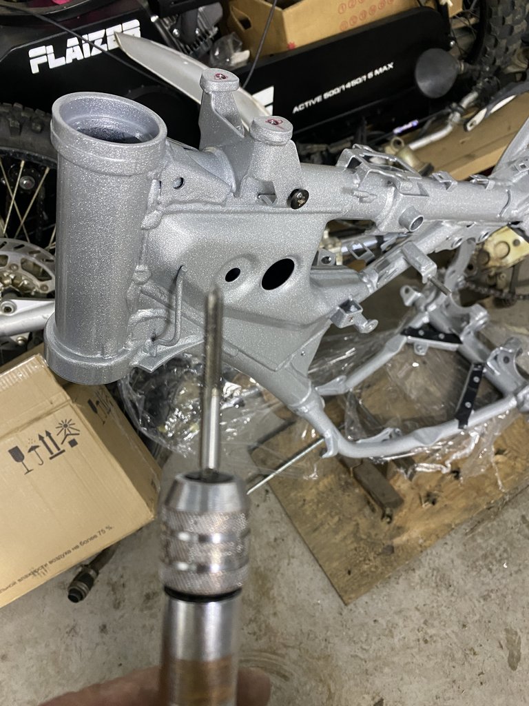

Пока едет поршневая довёл раму до ума
infiniti8.8.8
сообщение 6.11.2021, 7:42
Сообщение #1868
Сообщений: 88
Регистрация: 1.9.2019
Мотоцикл: Yamaha DT230 Lanza
Поршневая всё таки Китай ?
Vox25
сообщение 8.11.2021, 5:08
Сообщение #1869
Сообщений: 6
да китай
чересчур много всего ушатали предидущие владельцы
ключевыми стали цилиндр и поломанный на пополам мощностной клапан
просто нет финансового смысла это все востанавливать из оригинальных деталей
каждая шайбочка резиночка пружиночка стоит денег и заказывается отдельно
дешевле купить контрактный мотор и сразу махнуть на нем поршень с кольцами

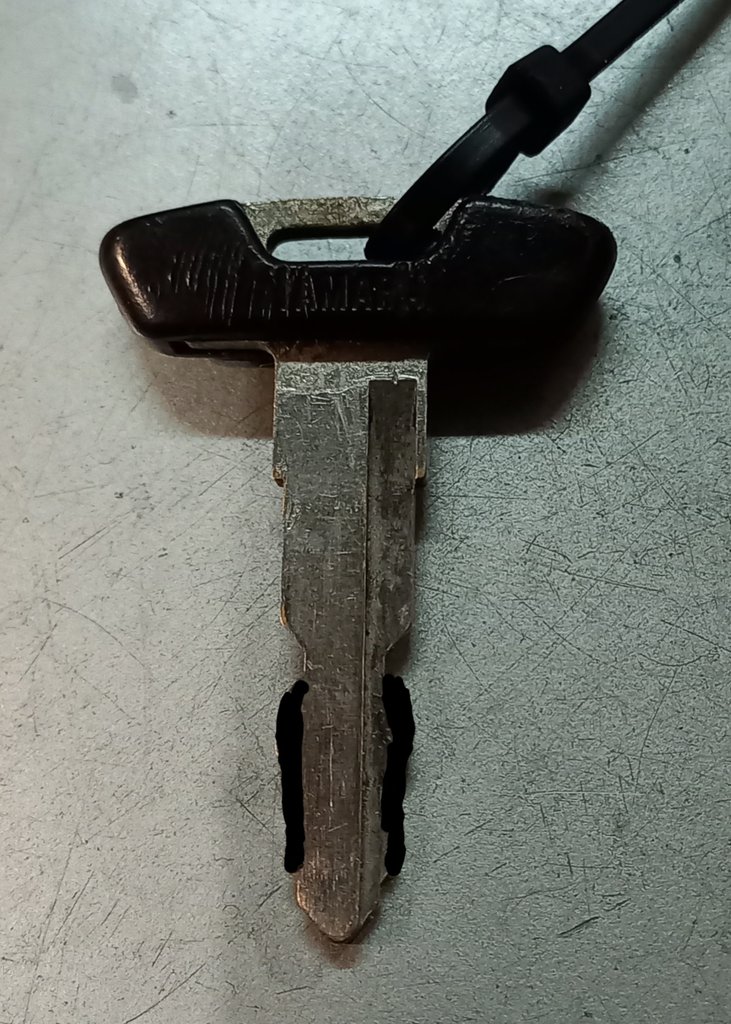

ребят сфоткайте как на ланзе выглядит оригинальный ключ замка зажигания
CoolAce
сообщение 11.11.2021, 9:52
Сообщение #1870
Сообщений: 42
Регистрация: 8.10.2019
Мотоцикл: Yamaha Serow 225
Yamaha Lanza DT230
Vox25
сообщение 11.11.2021, 16:29
Сообщение #1871
Сообщений: 6
спасибо
infiniti8.8.8
сообщение 8.2.2022, 11:50
Сообщение #1872
Сообщений: 88
Кто какие покупал гофры на переднюю вилку? , брал 2 года назад на Али , цена в районе тысячи рублей, хватило на 2 сезона, 1 начал рваться.
Думаю брать такие же ,или может кто что посоветует лучше по адекватной цене?
Vox25
сообщение 9.3.2022, 5:48
Сообщение #1873
Сообщений: 6
банда подскажите какой емкости аккум нужно ставть?
первый запуск прошел успешно
нужно обкатать
потом в гаи потом на перекраску
