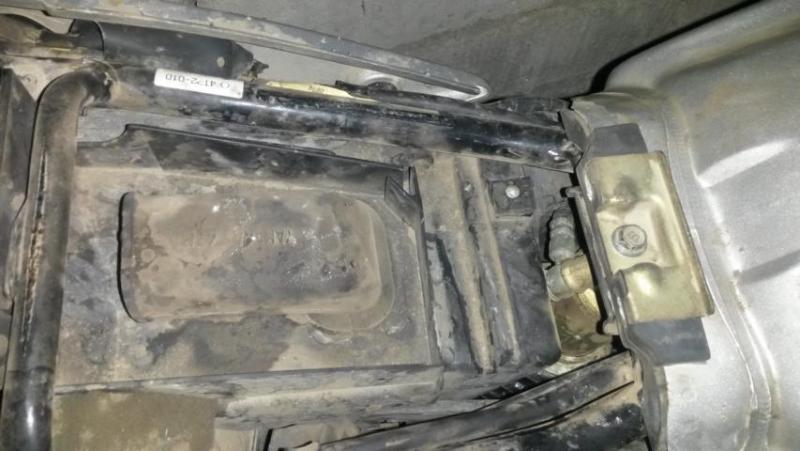

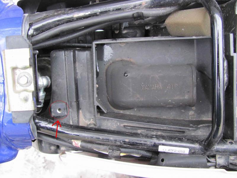

Ребят подскажите, что на корпусе воздушного фильтра крепится. Вот здесь.
Завтра гляну, но по-моему ничего.
На моей так же, ничего не прикручено

Сообщений: 650
Регистрация: 25.8.2012
Вставить ник Цитата Из: Калининградская обл., г. Гвардейск
Мотоцикл: Yamaha YZ250 2004
И у меня пусто

Наверное это от старых Dt-ек осталось. Посмотрел по каталогом, корпус воздушного фильтра на Ланзе и Dt200 80-ых одинаковый
