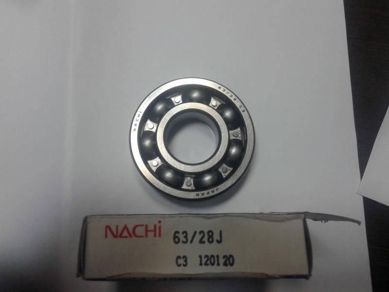

Вроде разобрался малость. Подшипник коленвала у нас 63/28 с3. размер 68x28x18. он идёт так же на APRILIA LEONARDO-250, YAMAHA MAGESTY, YZ-250, TTR250
cr250, cr500, kx250, rm250. (не всех годов)
Оригинальный ямаховский именно Koyo 63/28 c3. Параметр C3 указывает на радиальный тепловой зазор и на пресс посадку. Есть аналоги, NTN и SKF c той же маркировкой 63/28C3. у них даже максимальная скорость вращения выше на тысячу. Можно брать и с маркировкой ZZ это закрытый. Сальники удалить перед установкой. Койо согласно каталога может быть с полиамидным сепаратором. хорошо это или плохо не знаю. На Address 110 ставил полиамидные, два года полёт нормальный.

Расскажи как вычислил! Я к этому же пришел! Теперь надо будет остальные просчитать. Если будешь разбирать мотор записывай и типы подшипников и размеры сальников Если свой не продам хочу поменять подшипники

Вот он. И цена ему в базарный день 350 р.

Ты на мегазипе глянь! Я имею ввиду как понял что именно он стоит я через ебей вбивал номер оригинала и смотрел по фото маркировки по второй цифре сомнения были К стати где брал?
Я нашел свой старый оригинальный который стоял. Koyo 63/28-3 Что интересно не С3 а просто 3. Но я полностью уверен что это одно и тоже. Возможно маркетинговый ход. Практически на всех моторах не только ямахи стоят подшипники с таким зазором. Более свежие попадаются С4.
Это не хорошо и не плохо. В картинге полиамид это 0,02 секунды на круг, всем остальным без разницы.

На колевал 2т идут подшипники с тепловым зазором, поэтому люфт на них есть и весьма легко прощупывается. Класс должен быть С3 или С4. Ставить на коленвал кетайское говно типа ОллБоллс чревато клином. На 4т не знаю, они там вроде в масле плещуться.
Тепловой тепловым, но он практически на уровне осязания, а когда понимаешь что то что снял лишь чуть сильней качается, то наступает шок! В принципе состояние снятых с Судзуки близко к идеалу но новое оно и в Африке новое! Так что если не продам то буду перебирать К стати он же на Ровере и еще на куче автомобилей стоит! И из серии поржать В зависимости от каталога ценник меняется! Ровер 350 Кава 1200 Ну про Ланцу молчу вааааще! И это как бы как бы какой на фиг тепловой при водяном? Ведь он и до 100 не нагреется даже при перегреве!
Владеите столькими мотоциклами,а в техническом плане не понимаете,что если у подшипника не будет теплового зазора,то при запресовке его в картер,а затем и посадке на коленвал он просто заклинит или сгорит как только вы начнёте эксплуатацию.Поэтому и делается некоторый зазор для монтажа,после которого всё нормально работает.А вы думали что тепловой зазор это нагрев-ну насмешили facepalm.gif
Причём тут водяной? Работу корней при избытке оборотов и недостатке смазки и теплоотвода на 2т никто не отменял. При закрытом газе смазки-то совсем недостаток.
