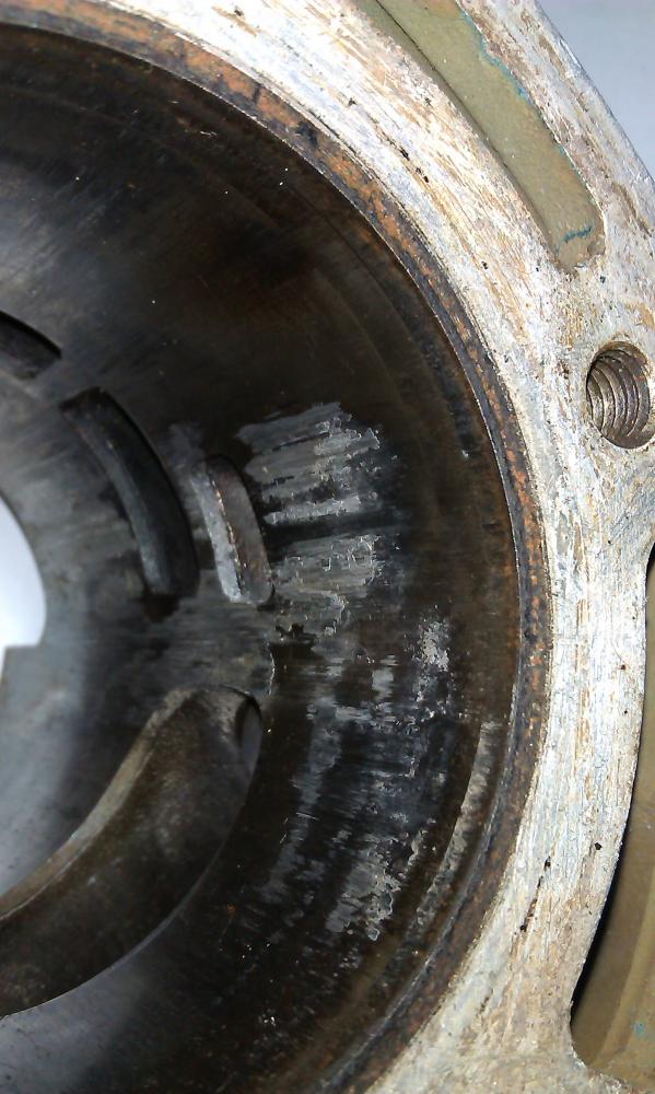

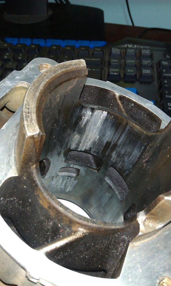

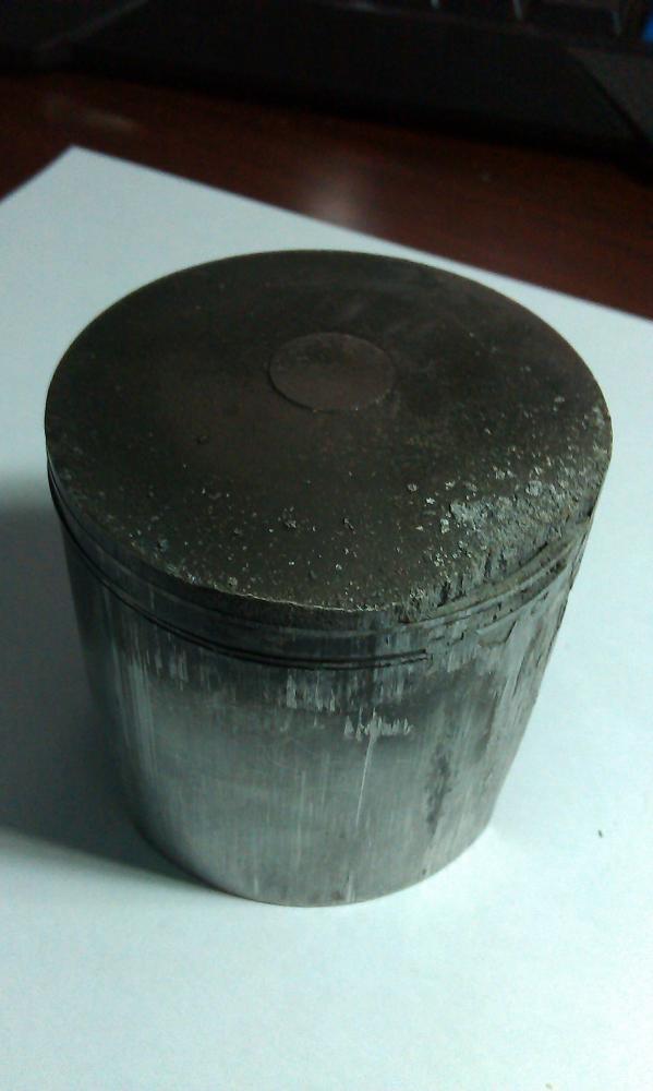

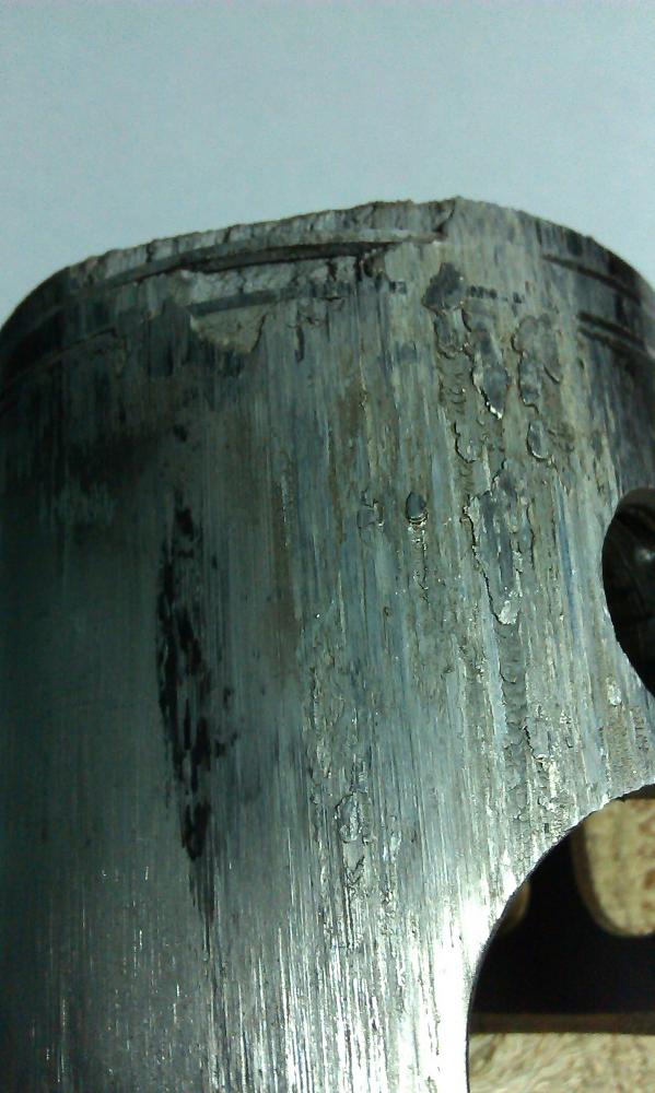

Привет Всем! Прогорел поршень на Ланзе sad.gif sad.gif Оставил задиры на котле. Не знаю что делать, растачивать? Здесь не никасилят. Поршень заказывать новый. Прошу совета у знающих - поршня у всех с такими окнами на впуске? Или у меня не родной уже поршень тут стоял? И можно ли поставить на размер больше от DT200? Если мне расточат гильзу допустим под поршень.
SeregaMuiNeVN

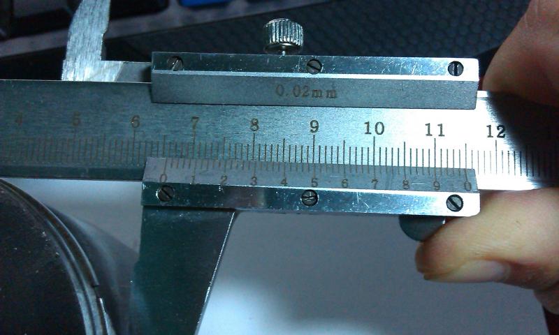

сообщение 10.7.2015, 17:27
Сообщение #925
Сообщений: 60
Регистрация: 7.7.2015
Вставить ник Цитата Из: Vietnam
Мотоцикл: DT230 Lanza, TS125ER, KLE650
Цилиндр под расточку. Размер поршня не совпадает с размерами STD и составляет 65.7мм. А не 66.8. Видимо уже меняли гильзу на моем мотоцикле. Буду ставить 66 мм. От DT200. На буржуйских форумах пишут что все ок!
