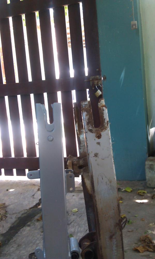

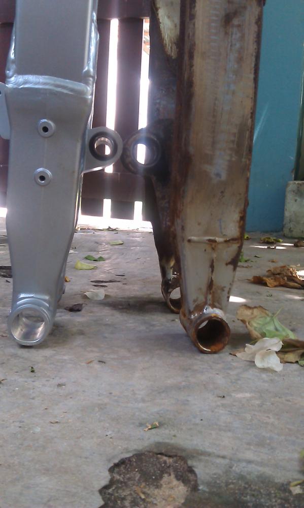

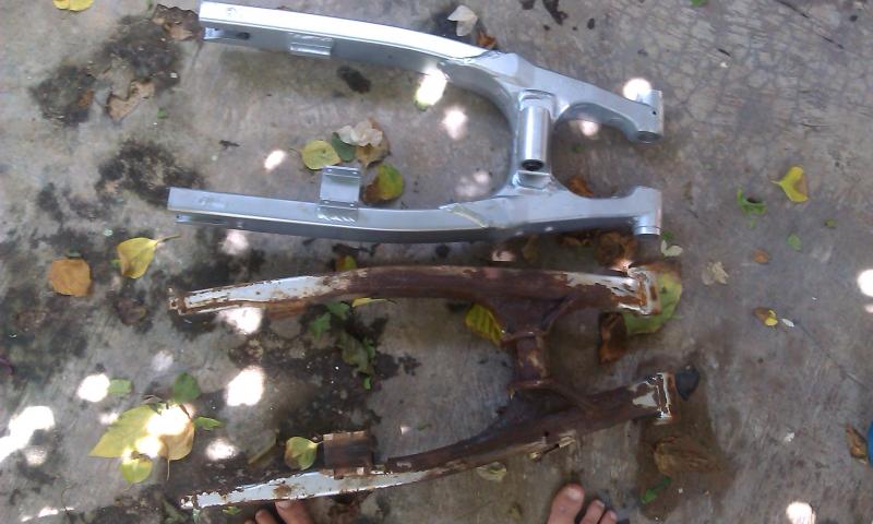

Новый маятник на замену!
Вот благодаря Александру откопавшему японскую инфу http://satoyan.jp/lanza_swingarm.html. Я заказал люминь маятник 3ET от Ямахи DT200, взамен стального, сгнившему и хреново отремонтированному испорченному местным сварщиком (гондурас косоглазый).
Ставить еще не ставил, но по внешним параметрам почти нульцовая идентичность! Кроме внутреннего расстояния между задних ног (не значительно! все решается на месте!).
Вес маятника 1кг легче стального. Стоимость на круг 100 долларов, доставка ЕМС дошло за 4 дня))) Еще и втулка с подшипниками была в комплекте - мелочь а приятно)))
Вот фотки для сравнения, когда буду ставить отпишусь что по нюансам. Сейчас жду поршень - застрял в Сайгоне на таможне.
Качество телефон сорри.

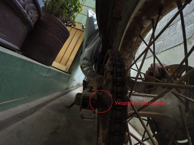

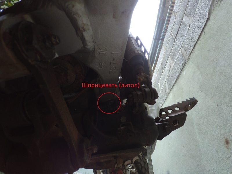

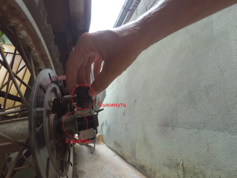

Привет всем! Извините за задержку на тестовом прогоне оторвал сосок на заду (не докачанная покрышка). Вот несколько фоток по поводу маятника.
Справа выкидываем втулку она не нужна. Вместо нее 2 шайбы видно на фото. Слева фтулку укорачиваем (болгарка) до нужного размера.
Втулки крепления к двигателю шприцуем ( я литолом другой тут нет). На старом маятнике шприцевать эти места не нужно было.
Резюме такое:
Если есть возможность использовать старый маятник (стальной) - лучше его использовать. Если нет возможности - покупать/заказывать родной от 99 года. Если и этой возможности нет - тогда как у меня от 3ET заказывать. Вес на 1 кг особо не скажется так как малышка не для кросса однозначно, а "колхозить" придется. + Мне пришлось купить шприц для пресс масленок. А это дополнительные 12 долларов. Решать вам конечно.
Гораздо важнее менять выхлоп (у мну "про циркут") я почти сразу после покупки поменял и Ланза перестала ездить на переднем колесе после каждой ямы))))
А так все хорошо! Ездит. Я бы даже сказал летает!! Жопка стала лучше подруливаться на ухабах ногами. Когда зад в подвесе и нужно переставить колесо влево или вправо. Но это конечно субъективное ощущение может потому что давно не катал. Будут вопросы спрашивайте в теме, а не в личке.
П.С. Маятник заказывал на Яхоо. Доставка ЕМС.
Прикрепленное изображениеПрикрепленное изображениеПрикрепленное изображение

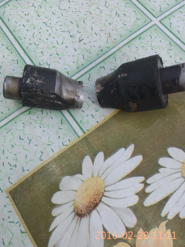

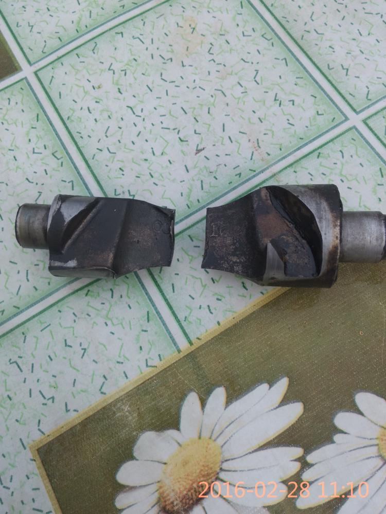

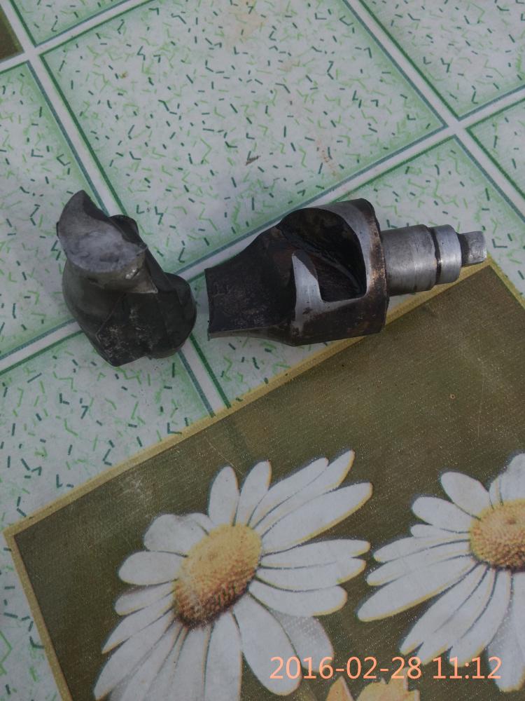

Всем привет!
Мощностой клапан на попалам развалился,но не куда не выпал, в цилиндре болтался.
Интересно почему они ломаются? Нагара почти нет,вращался легко.
Может потому что алюминий? Вобщем попадос на деньги и не малые!
ёханый бабай

Фото клапана в студию.

Его никто никогда не чистил, похоже.
100% , да и пробег у мотоцикла 38 000.
Двигатель не кто не вскрывал, я как сказать первенец.Походу буду и цилиндр скидывать, смотреть никасиль,
Если некасиль живой( надеюсь) то мерить и поршень подкинуть.
Я бы и цилинр новый поставил,но круто он стоит.
Получается клапан, поршень,кольца,сальники , палец,сепаратор . 25 - 26 т.рублей
Mongoose
сообщение 28.2.2016, 22:42
Сообщение #975
Зеленый человек
Сообщений: 1758
Регистрация: 7.7.2013
Мотоцикл: КавасабиDX220
В Адыгее нормальных токарей нет?
