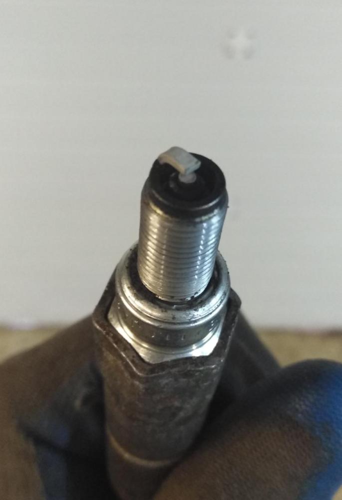

Фото после работы на холостых с небольшой газовкой. Судя по свече, смесь сильно бохата. Изза того что она бохата - она догорает в трубе, что в свою очередь вызывает её, трубы, свечение. Свеча новая, NGK, аналогичная той, что стояла.
Если это правильно (прошу подтвердить), то мои действия таковы: либо попытаться обеднить винтом качества, либо забить и кататься, проверив потом свечу на качество смеси на ходу.
Но вот вопрос, а с чего это вдруг на холостых смесь богатая при повороте винта на 1,5 оборота, напрашивается вариант, что резнка подсоса пропускает.

Что по свече то скажете, богатит ?

По свече скажу, что на холостых она лучше и не будет. Что-то по свече сказать можно только после поездки на хороших оборотах минут 15-20.
Сейчас это резьба по мягкой субстанции.
Вот если вообще чёрная везде, в т.ч. на электроде, тогда ахтунг. А пока - всё нормально (для холостых).
