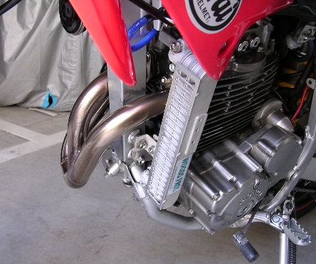

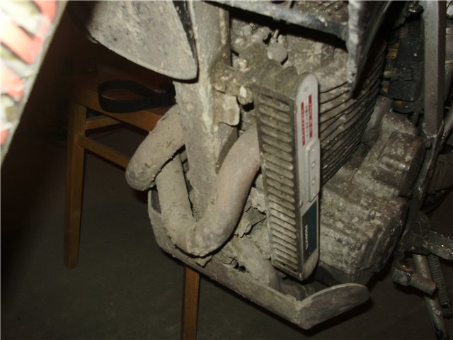

приведите пример кто на джебеле отломал радиатор))) на фига его карячить на перед ась))) или все на ралли собрались))) я видил вариант и на переди, ишо))с шлангами нужно шаманить)))
вот для хра))
вид с переди)))

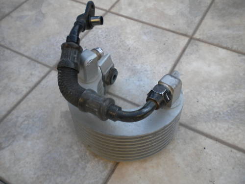

Юра, ждемс интересно да))) я лично велик изобретать не хочу))) иду по инаименьшему сопротивлению))) радиатор от квадра вот такой))) щас пока не буду мутить)))
Юра, может тебе такой поставить от400сотке)
