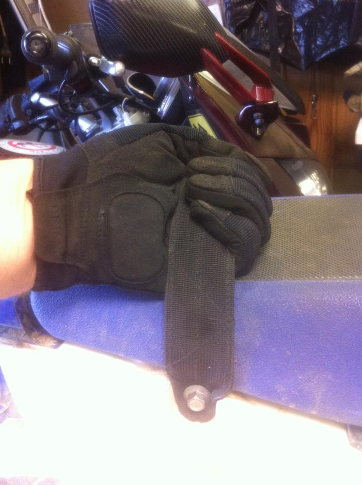

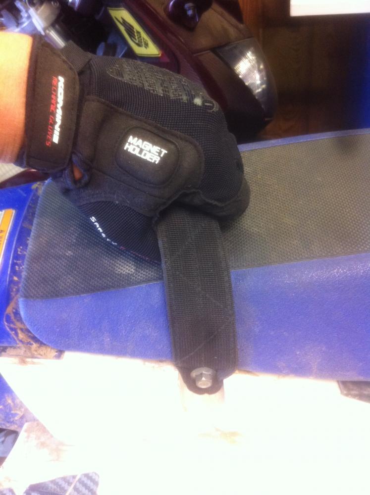

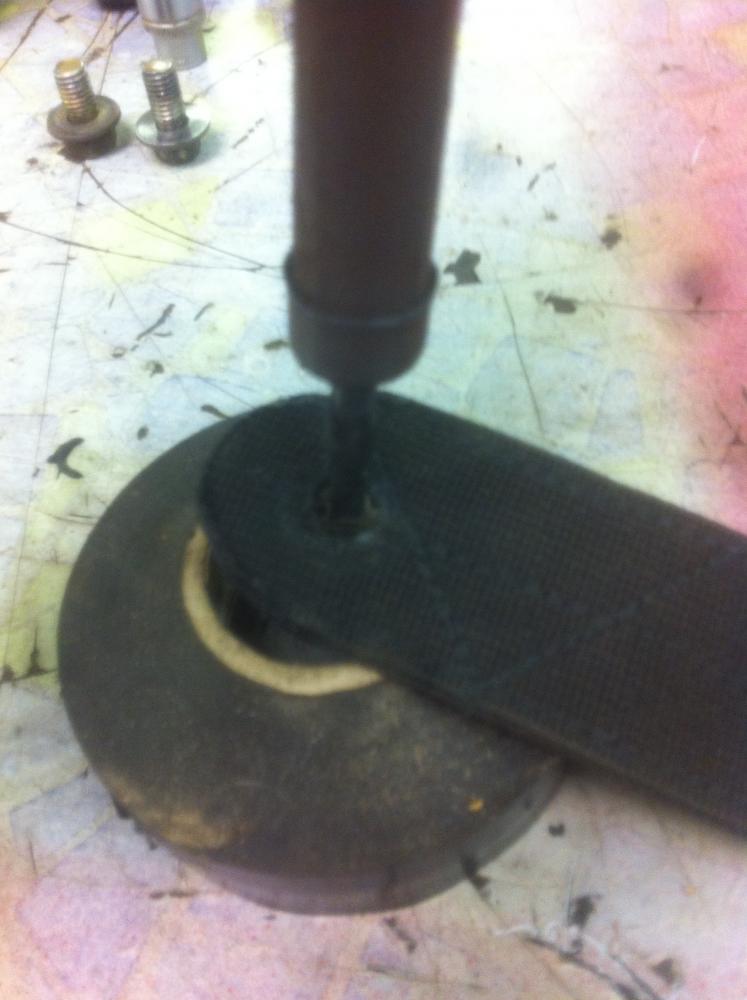

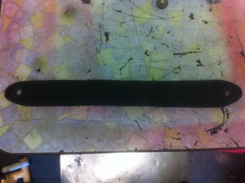

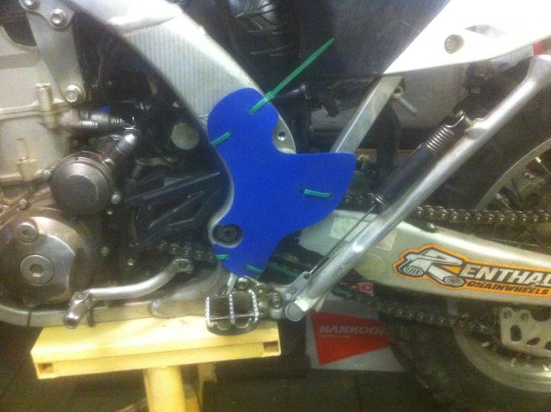

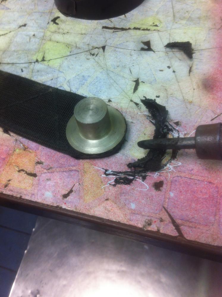

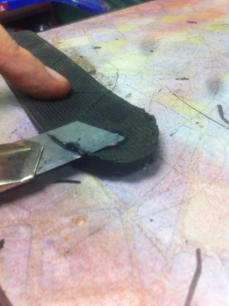

-лямка.
берем стропу. я взял какой то старый наплечный ремень от сумки. сложил в трое, что бы не резал руку, прострочил.
обычным паяльником прожег отверстие.
обрезал по "шаблону" нужную форму.
паяльником же, придал законченную форму.
подрезал наплавленный "кант".
сильно усердствовать паяльником не надо, ибо место где тоньше там и рвется, уже проходили.
готово.
... спасибо kuzmichУ он прострочил мне стропу и "научил пользоваться" паяльником biggrin.gif
сообщение 4.6.2018, 21:11
Сообщение #111
А классно вышло, у меня есть идея, когда ты оторвешь и эту.))))

Реально красиво вышло. Ремень безлпасности тоже не плохо подходит, но он широкий.

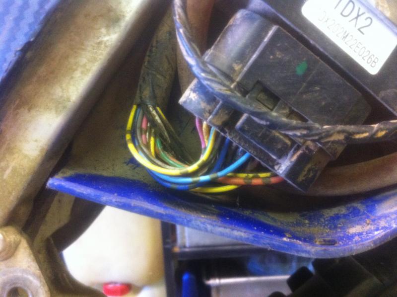

freerider
сообщение 17.6.2018, 21:38
Сообщение #113
Сообщений: 526
Регистрация: 4.4.2010
Мотоцикл: КТМ EXC 350 2012

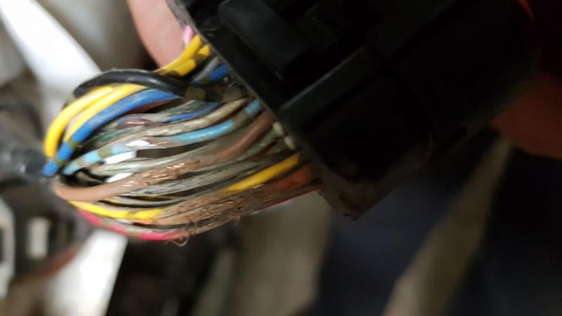

Проверте провода возле фишки к мозгу. Инжекторные модели ...
Есть люди у которых есть ВСЕ и мотоцикл, а есть те у которых мотоцикл и ВСЕ. (с)

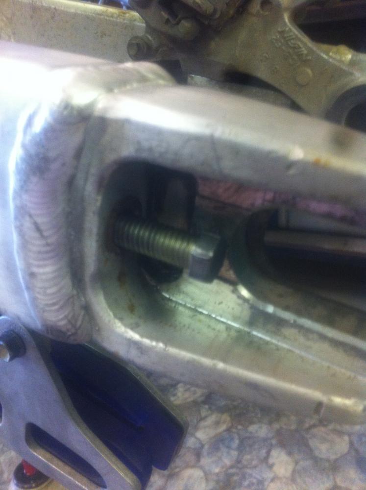

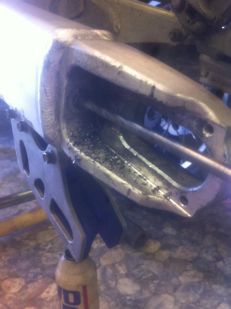

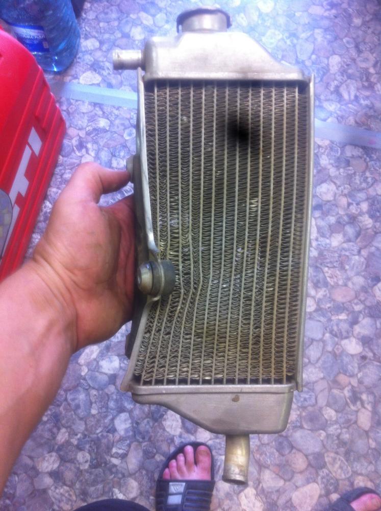

чем это их так потерло?
левый радиатр прямил на 2 странице.
дошла очередь и до правого. защита помогает но не спасает.
пошел менять цепь, звезды.

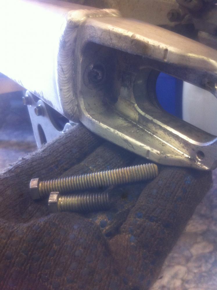

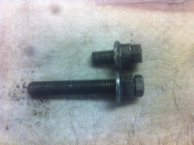

что за китайские метал/болты/винты, Японцы начали использовать?

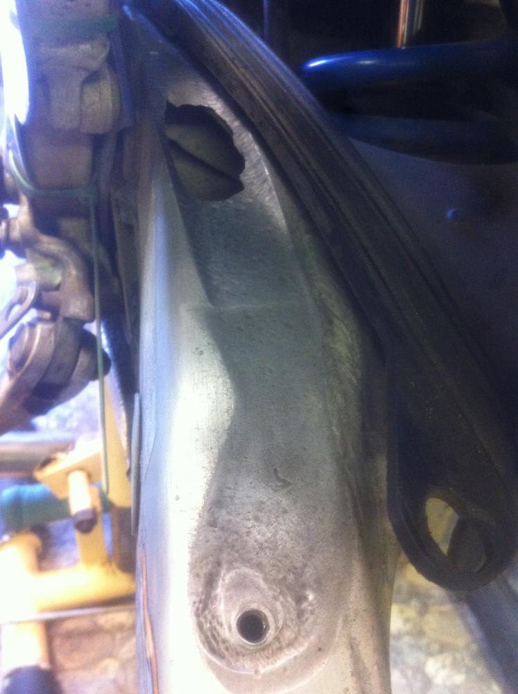

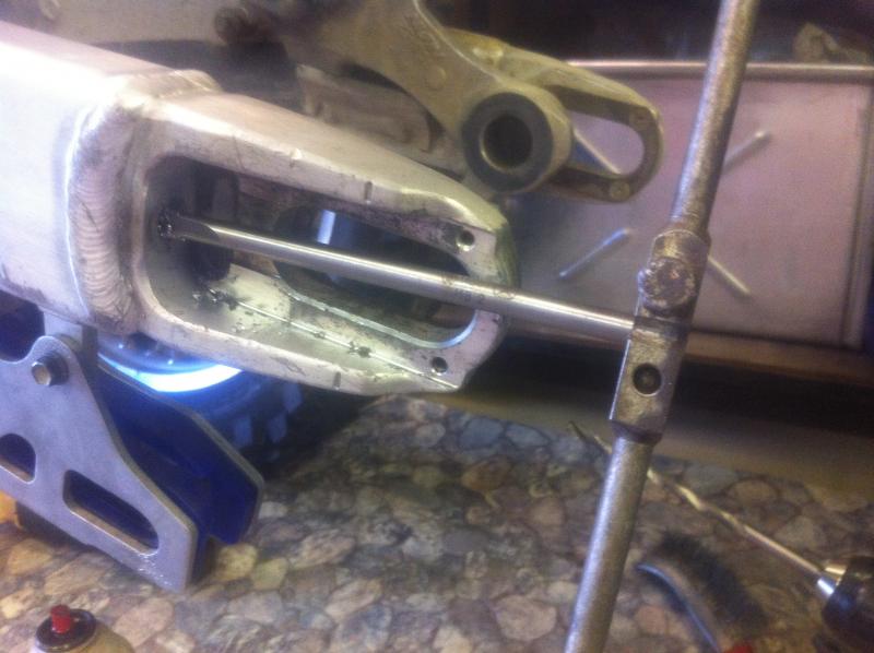

про болт в крышке мас.фильтра уже писал, так же были сорваны/лопнули. болты- обшивки, крепления рычагов, крепления слайдера и еще чего то уж не помню. и тут вот еще.

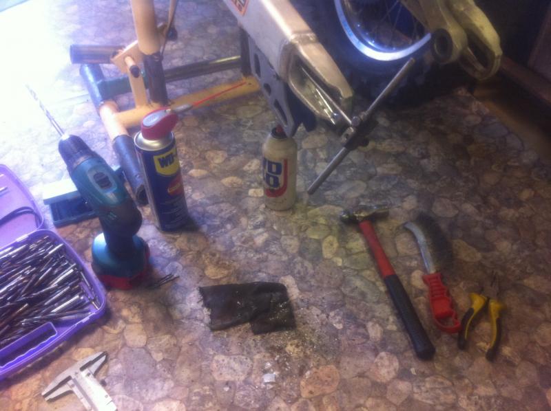

болт натяжителя цепи, закис. пытаясь его "расшатать" он лопнул! 8ка!
остался торчать "хвостик" с толщину гайки. накрутил, приварил и он лопнул повторно! в ход пошло, пилить/сверлить/долбить/материть.
место не оч удобное. ухо маятника не дает подобраться близко, нужно длинное сверло ...
и длинный метчик ...

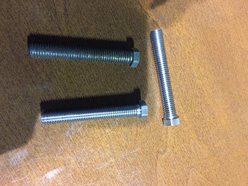

такой болт теперь надо еще найти.
что бы не повторить "геморрой" надо выкручивать время от времени и смазывать.

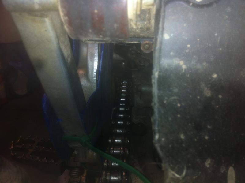

вопрос к владельцам, че там с цепью? почему она точит маятник и раму?
Mik
сообщение 28.6.2018, 17:48
Сообщение #125
Сообщений: 2474
Регистрация: 28.4.2012
Мотоцикл: Husqvarna TE 300
Репутация:   64
ага, есть такое. японцы перемудрили на этом годе выпуска, ну типа рама экспериментальная и т.п. biggrin.gif потом все ок.
особых проблем нет, так дискомфорт. но и его можно "победить" ... при помощи канистры, ножа и стяжек.
все случается в следствии чего то - вот и мой болт натяжителя "залип" и был сломан в следствии насыщенной влаги и грязи попадавшей во внутрь маятника...
... китайский слайдер крепился не плотно и ерзал по маятнику. я не особо придал этому значения, и результат.
замечательные болты мне выточил Влад zavarg за что ему огр спасибо!
чем их там потерло?
