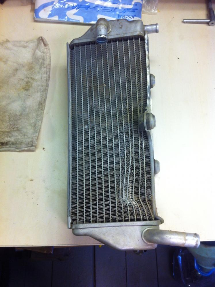

Репутация:   64
нее, это руководство по обслуживанию, немного не то.
вот руководство по ремонту и обслуживанию вот это да (как на фото выше)

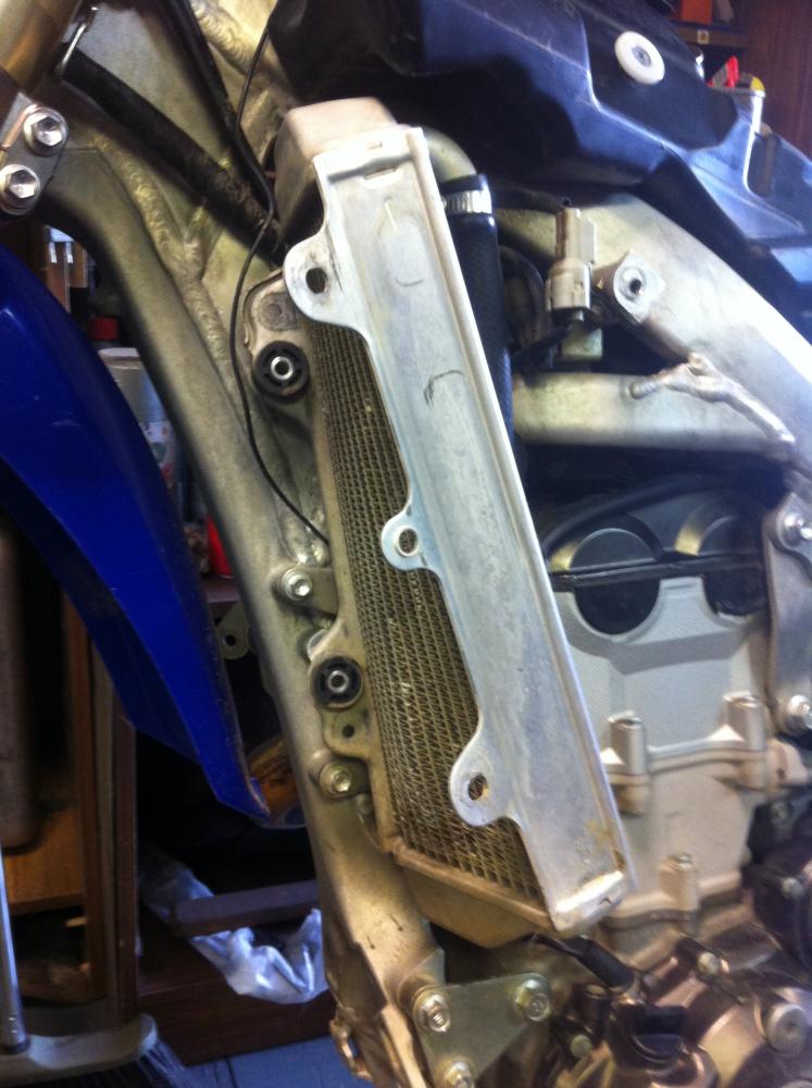

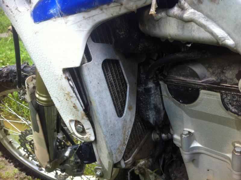

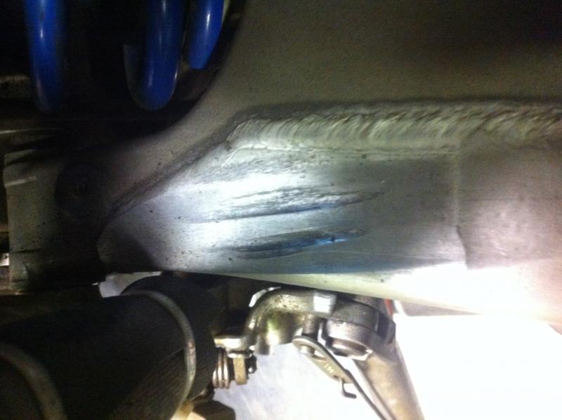

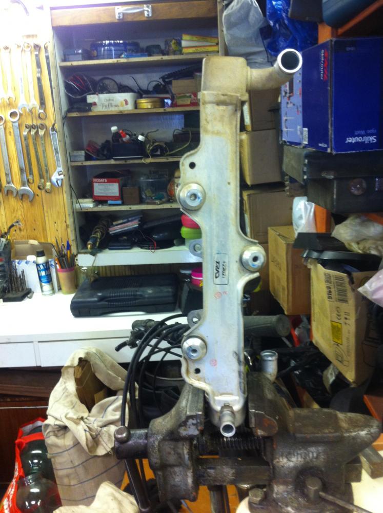

я тут даже через защиту лев.радиатор винтом загнул.
снял его и в тисках в "обратку" вроде поправился, осталось крепления подогнать.

Тебе не нужны часом усиленные? 12 тыщ к-т, могу сфотать с рулеткой. Если нужны, пиши в личку, на тему не подписан.

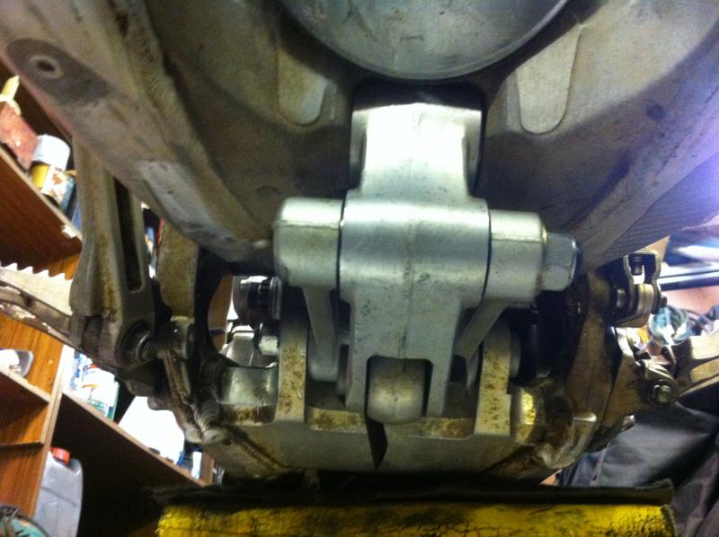

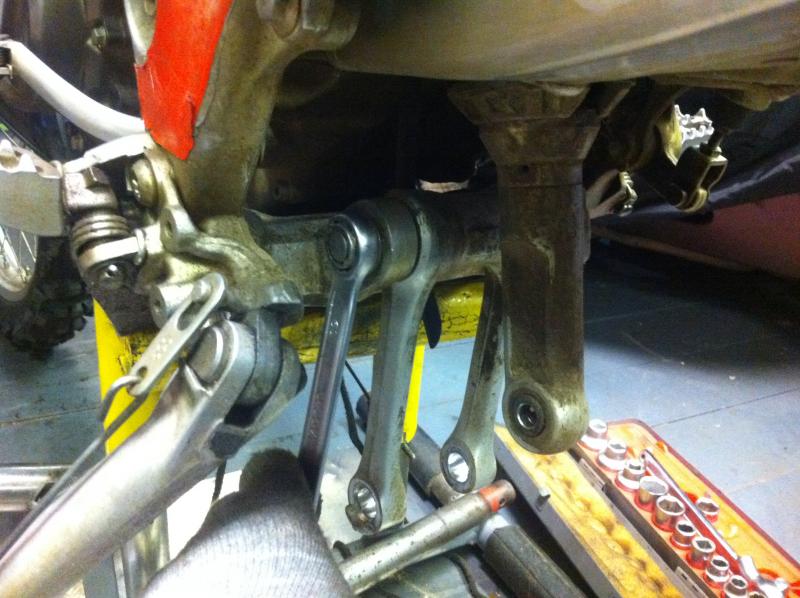

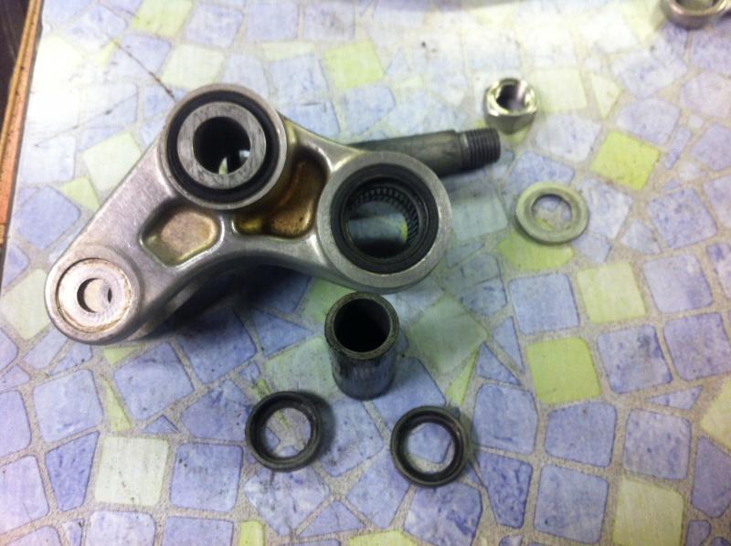

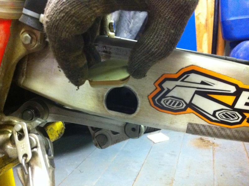

сегодня обслужил прогрессию.
надо открутить всего 4 болта - гайки.
гайка слева.

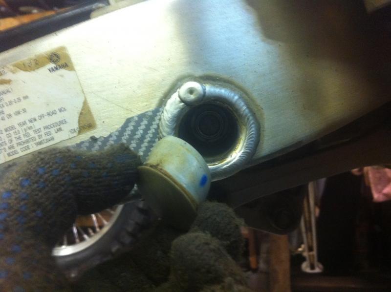

вытащить заглушки из маятника, там спрятался один болт/гайка.

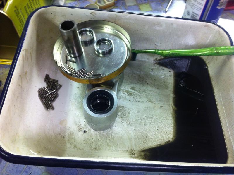

подшипники игольчатые, все было на грани "сухости" промыл и набил смазкой.
все хлопоты заняли 40мин.

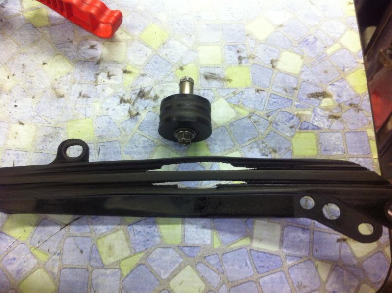

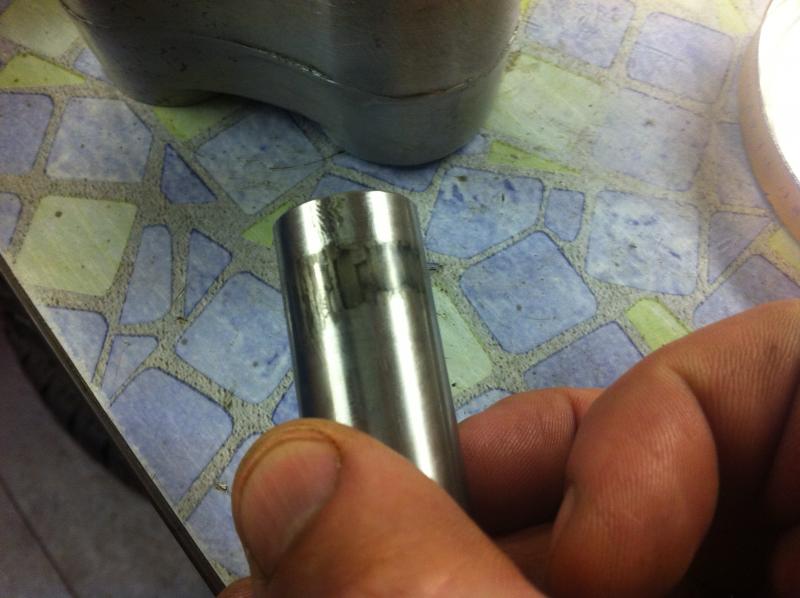

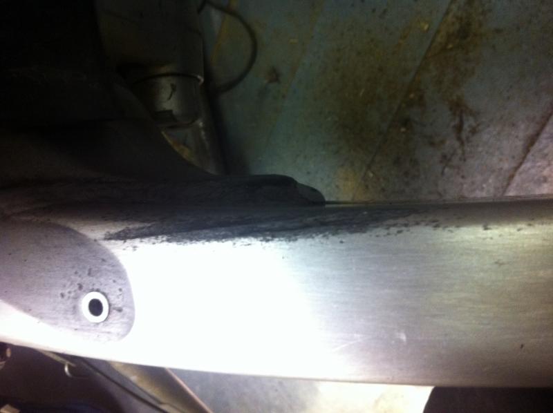

я купил (у второго хозяина) с 85,8м/Ч за полтора сезона наездил 94,3м/Ч-3242км. итого; 180,1м/Ч
поменял две ведущие звезды. к сезону меняю ведущую, ведомую, цепь, резинку. все снесло в хлам! дотянул!
протер резинку и подточил успокоитель ...
получил это ...
смазка прогрессии от STUNTEX
https://www.youtube.com/watch?v=DCFrWjVbNXU&t=53s
хорошо снятое видео, коротко, добротно и выглядит аккуратно.
я на предыдущей странице выложил фото отчет по разбору прогрессии почти как на видео, но у меня осталось чувство недоделанности и я еще раз все разобрал НО! уже с выемкой "иголок" подшипника. после полной промывки вымылось еще вот скоко всего...

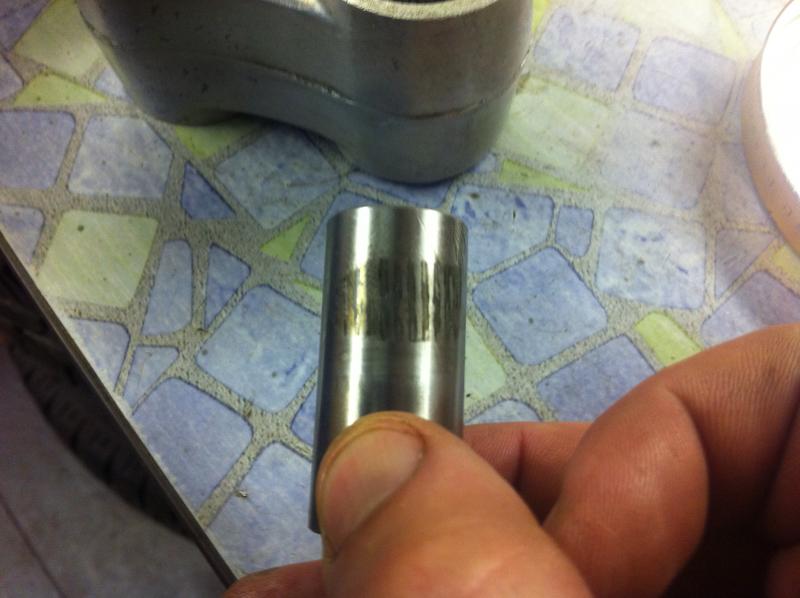

кто подскажет, как остались "отпечатки" иголок на втулке, получается втулка не крутилась, залипла?

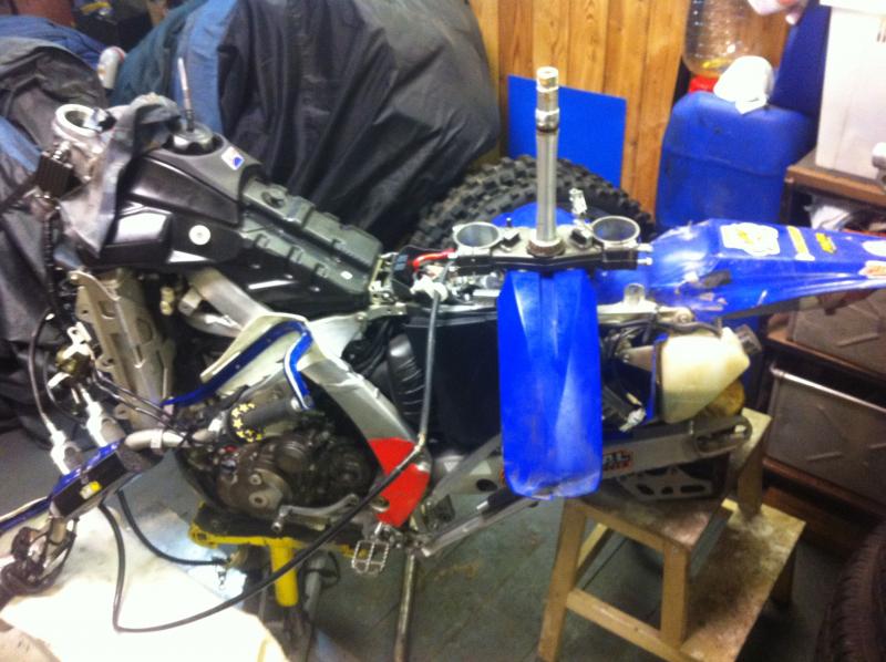

продолжаем подготовку к сезону.
сегодня рулевая колонка ...

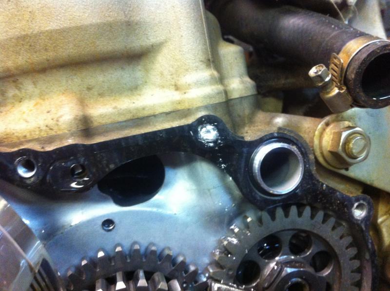

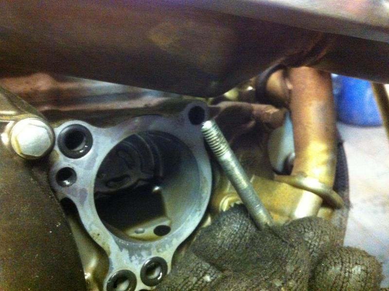

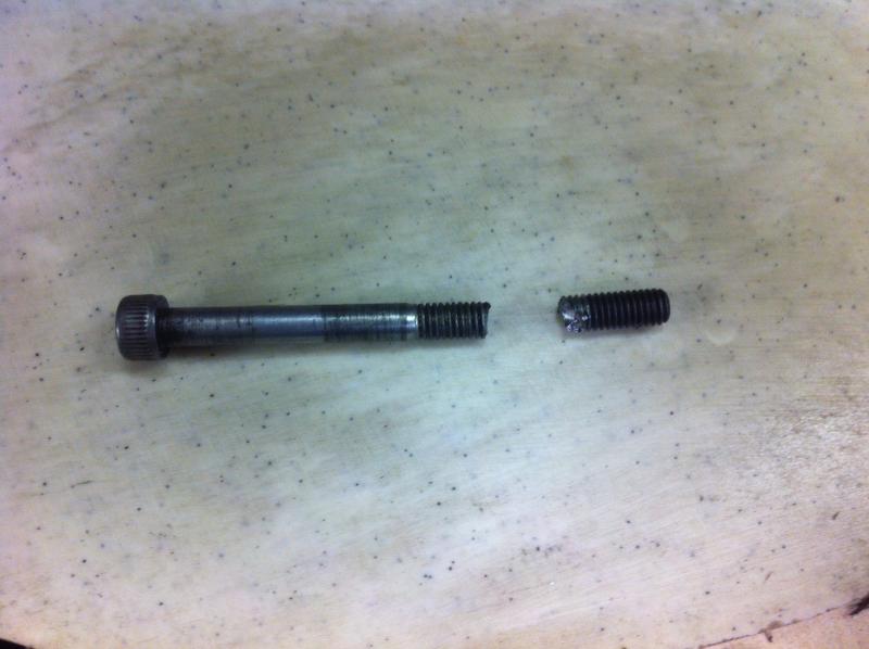

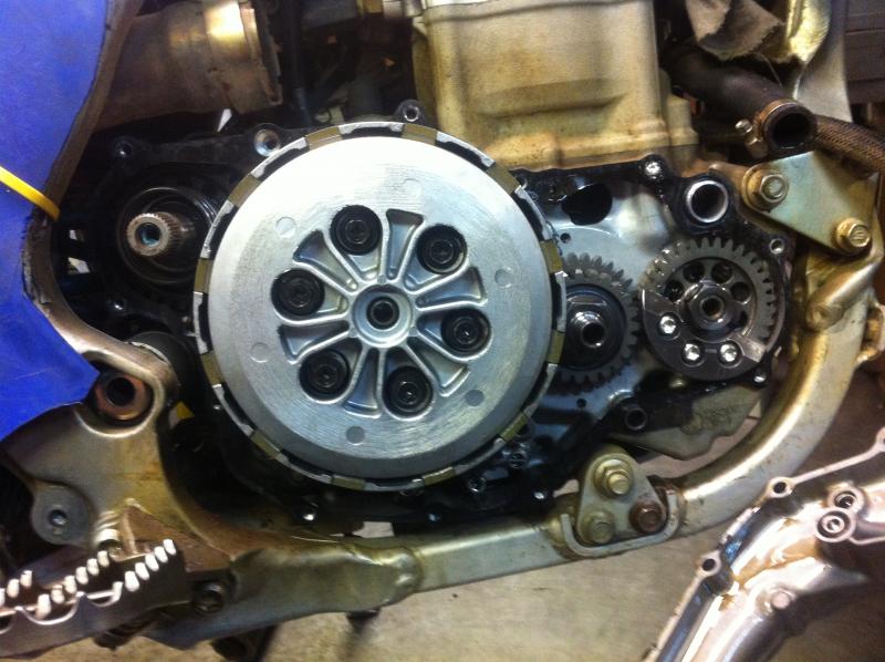

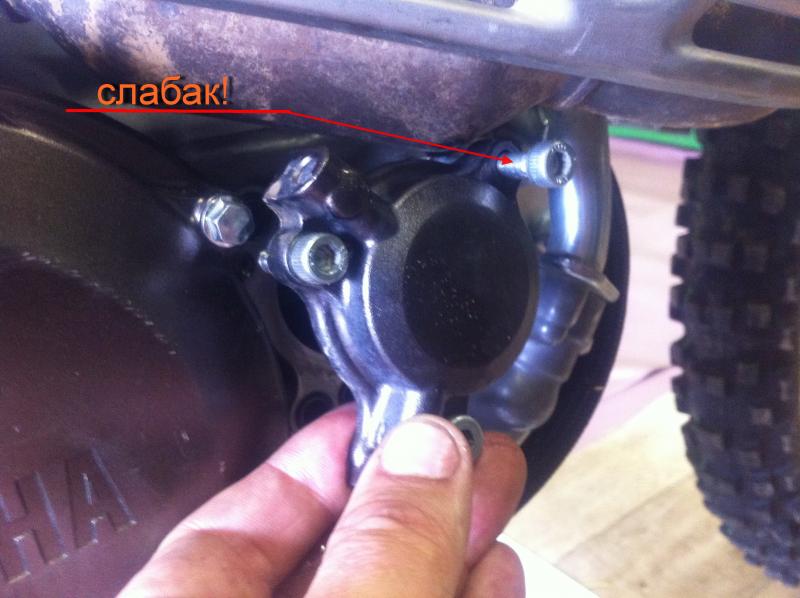

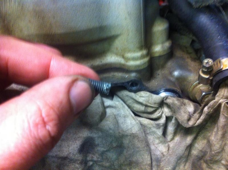

после зимовки, решил поменять масло ...
куда делось яПонское качество!? раньше с Японских авто болты/гайки отдельно собирали.
начал откручивать болты крепления фильтра и один болт без особых усилий ... сломался!
пол резьбы осталось в картере!
блииин, ... мысль, высверлить, дрелью не подлезть, мешает патрубок.
"шурик" не не помог, кусок далеко и оч большая вероятность повредить резьбу в картере.
делать нечего, сливаю антифриз, снимаю правую крышку картера, крышку дисков сцепы и рычаг кика.
вот так этот гаденыш выглядит в состоянии "заподлянка"
остаток, выкрутился пальцами!
вроде и не "вытянутый" болт, а сломался без напряга.
в недрах гаража был найден почти аналогичный, все собрано в зад, залито все что сливалось, заведено и уже проехало.
но черт! что это было!!!???
... динаметрический ключ один из непременных атрибутов гаража.

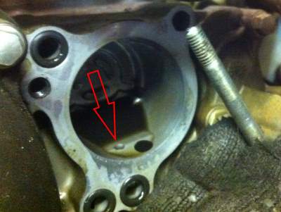

Про нижний болт маслофильтра слышал такую историю. Видите дырочку маленькую рядом с ним? Туда попадает стружка и прямо на резьбу этого болта. Со временем она изнашивается.
В эту дырочку забивают металлический шарик, и тогда все нормально.

не понял, какое отверстие затыкают?

про отверстие и шарик понял, а для чего оно? - не понял.
