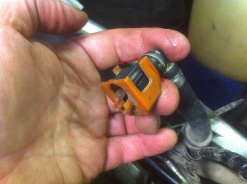

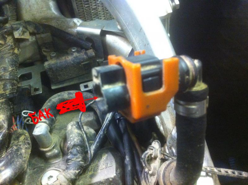

- - freerider   Фильтр топливный не находили, В баке, перед бензон...   19.11.2016, 21:07
- - Mik   ... в бак не лазил. попытался отсоединить бак не п...   19.11.2016, 22:24
- - freerider   Цитата(Mik @ 20.11.2016, 4:24) ... в бак ...   20.11.2016, 7:35

- - freerider   А на ВР450 12 года кто нибудь находил фильтр топли...   31.5.2017, 20:40
- - Mik   WR450F- стоило выехать на хорошую! эндуро тра...   31.5.2017, 21:56

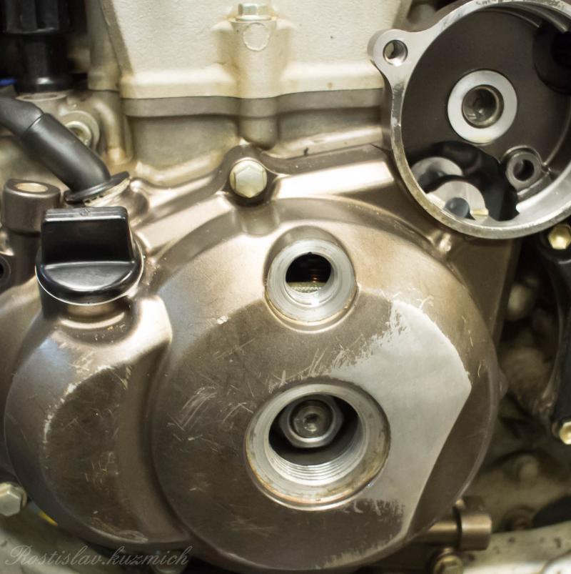

- - Mik   WR 450 F 2012г кто знает шаг резьбы на статоре? п...   26.7.2017, 18:38
|- - Zimer   Цитата(Mik @ 26.7.2017, 18:38) WR 450 F 2...   28.7.2017, 14:50
- - Mik   Цитата(Zimer @ 28.7.2017, 14:50) А помери...   28.7.2017, 18:56
|- - Zimer   Цитата(Mik @ 28.7.2017, 18:56) ого, крута...   28.7.2017, 19:57
- - Mik   Zimer ты знаешь шаг резьбы?   28.7.2017, 21:28
|- - madmaks   Цитата(Mik @ 28.7.2017, 22:28) Zimer ты з...   29.7.2017, 10:31
- - ittakir   Скинь крышку по быстрому, наклонив мотоцикл, и пос...   29.7.2017, 6:47
- - sova   съемником трех лапчатым снимается на ура.резмеры р...   30.7.2017, 22:45

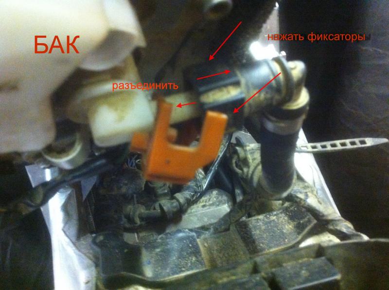

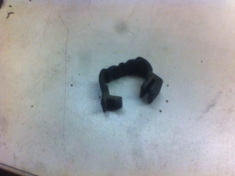

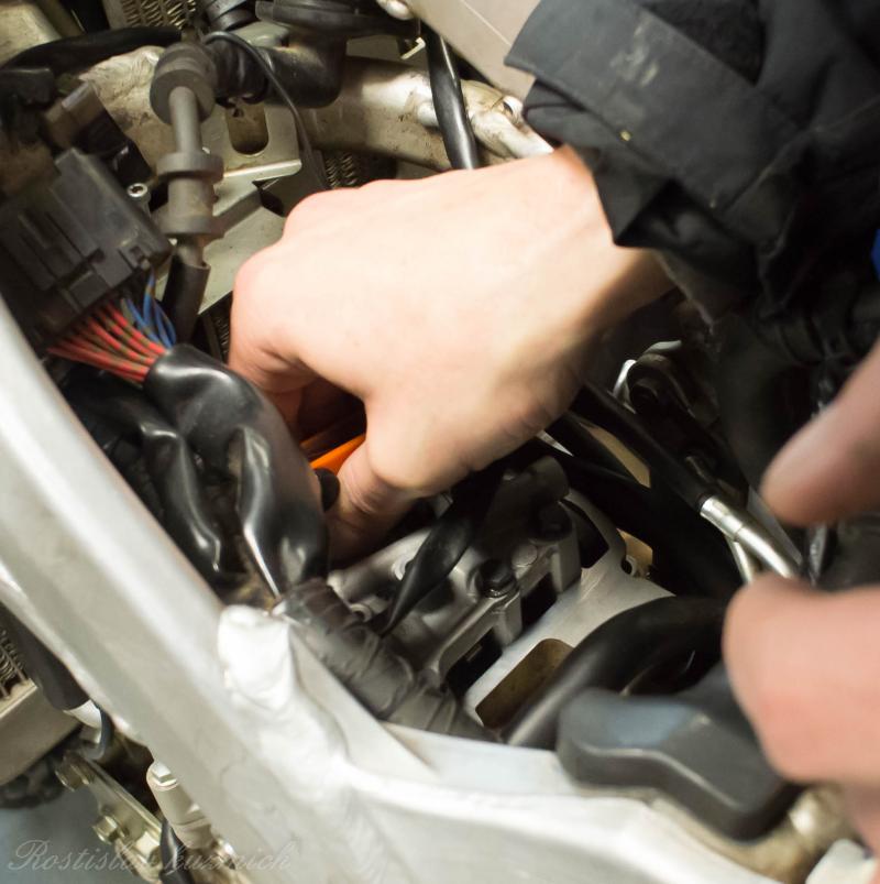

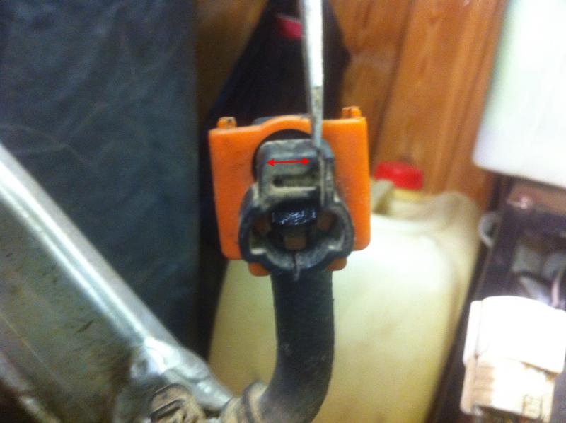

- - Mik   для тех кто в "ступоре" как разъединить ...   29.11.2017, 23:18

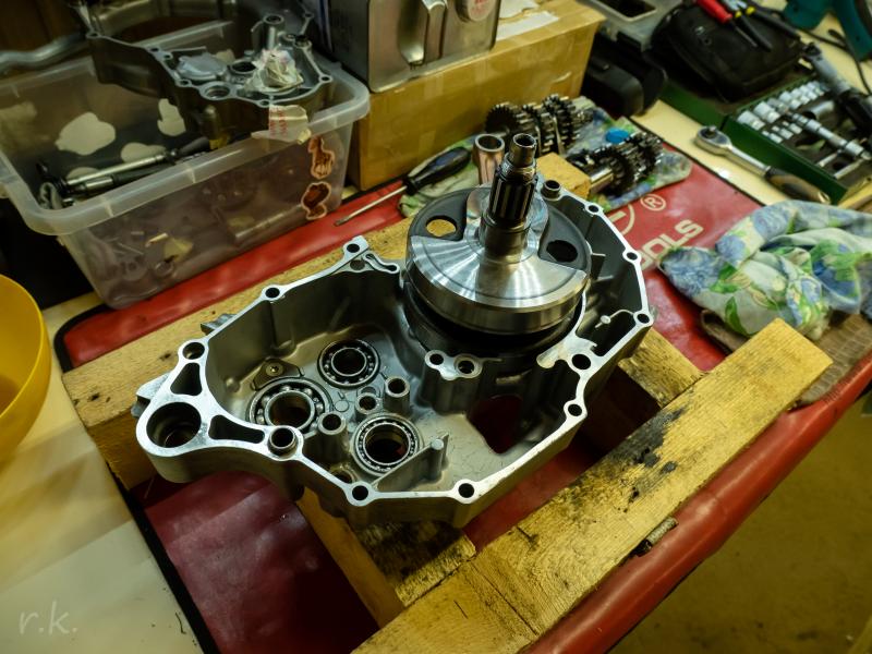

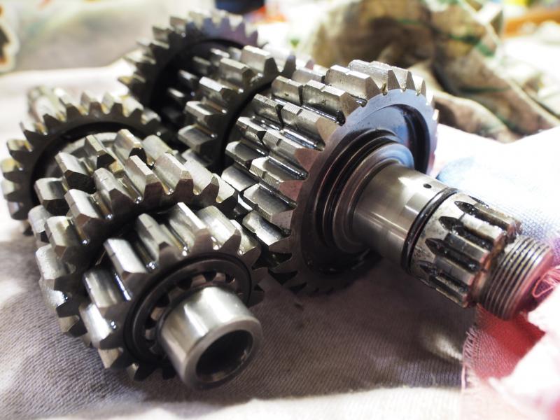

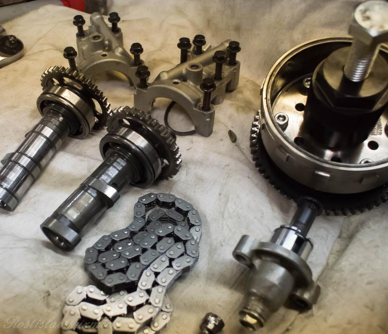

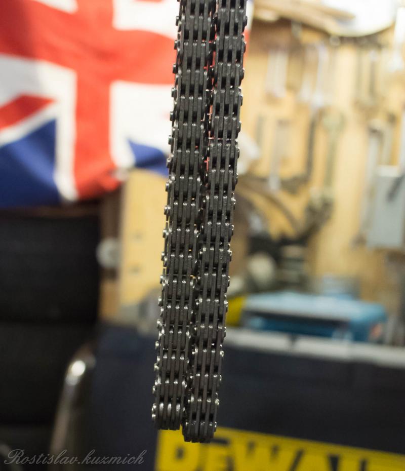

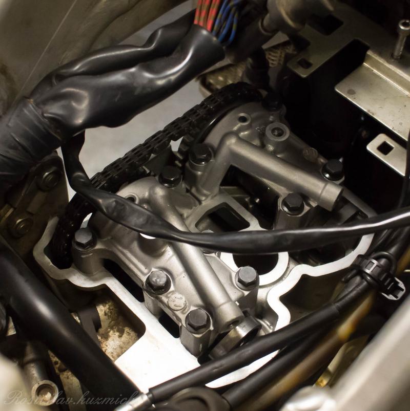

- - kuzmich   Пока на улице жарит солнце....   31.3.2018, 14:14
- - Mik   я больше позировал вот kuzmich был пойман с полич...   31.3.2018, 23:21
- - kuzmich   Все случилось на самом деле внезапно, Mik зная что...   31.3.2018, 23:45
- - Mik   да, все так. а как же история с шайбой? которую т...   31.3.2018, 23:52
|- - kuzmich   Цитата(Mik @ 31.3.2018, 23:52) да, все та...   31.3.2018, 23:59

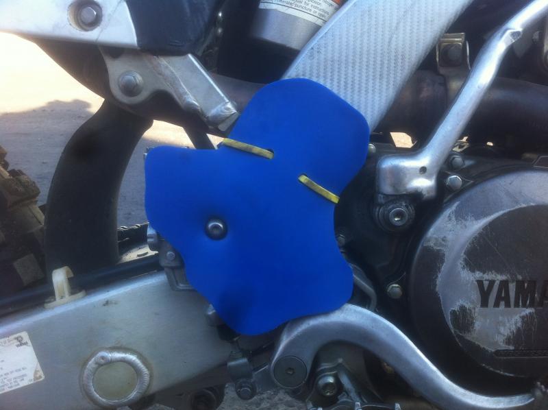

- - Mik   «хитрости жизни» (лайфхаки) ...   14.4.2018, 21:07
- - kuzmich   Канистра и нож,...)))   14.4.2018, 21:47

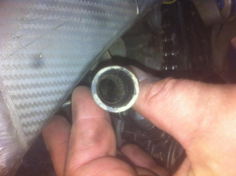

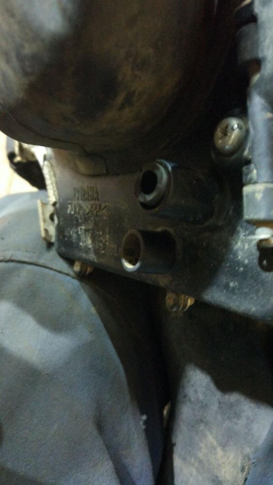

- - freerider   Ради интереса про инспектируйте шланги картерных г...   15.4.2018, 16:03
|- - Ronin   Цитата(freerider @ 15.4.2018, 13:03) Ради...   15.4.2018, 17:47
- - St.   Цитата(Mik @ 15.4.2018, 3:07) «хитрости ж...   15.4.2018, 17:56
- - Mik   Цитата(freerider @ 15.4.2018, 16:03) Ради...   15.4.2018, 21:38
- - St.   Цитата(Mik @ 16.4.2018, 3:38) есть такой,...   16.4.2018, 1:39
- - freerider   Регулярно от туда выгребыю грязь, траву, мелкие ка...   16.4.2018, 3:49
|- - arapov_stepan   Цитата(freerider @ 16.4.2018, 5:49) Регул...   16.4.2018, 18:19
- - Mik   Цитата(St. @ 16.4.2018, 1:39) хитрости жи...   16.4.2018, 11:28
- - freerider   Шланг 11 мм по внешнему диаметру, обычный топливны...   16.4.2018, 18:18
- - freerider   На последней фотке видно два отверстия в арбоксе, ...   16.4.2018, 18:40
- - Mik   там вот такой "паук" на стенках трубки...   18.4.2018, 9:30
