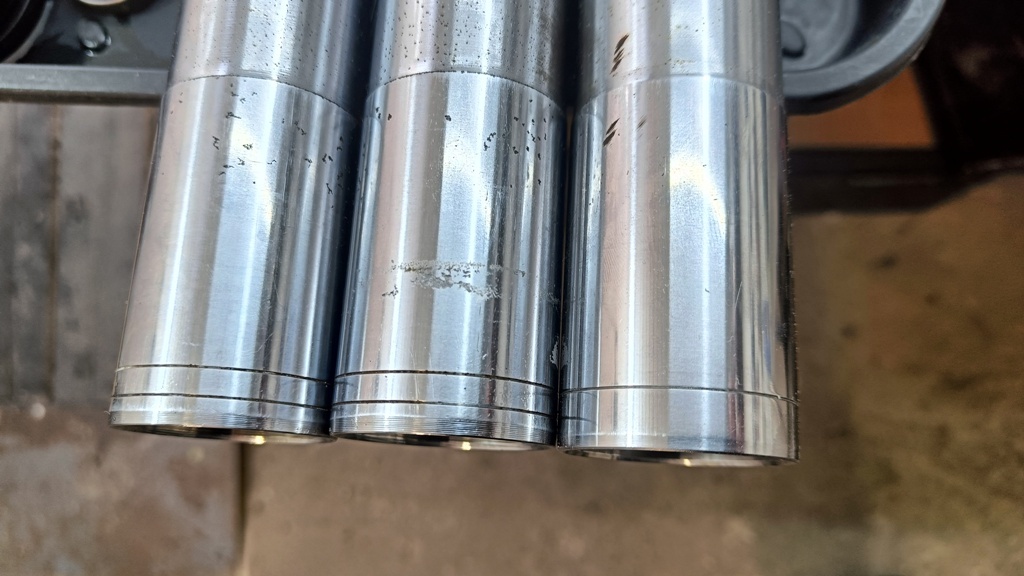

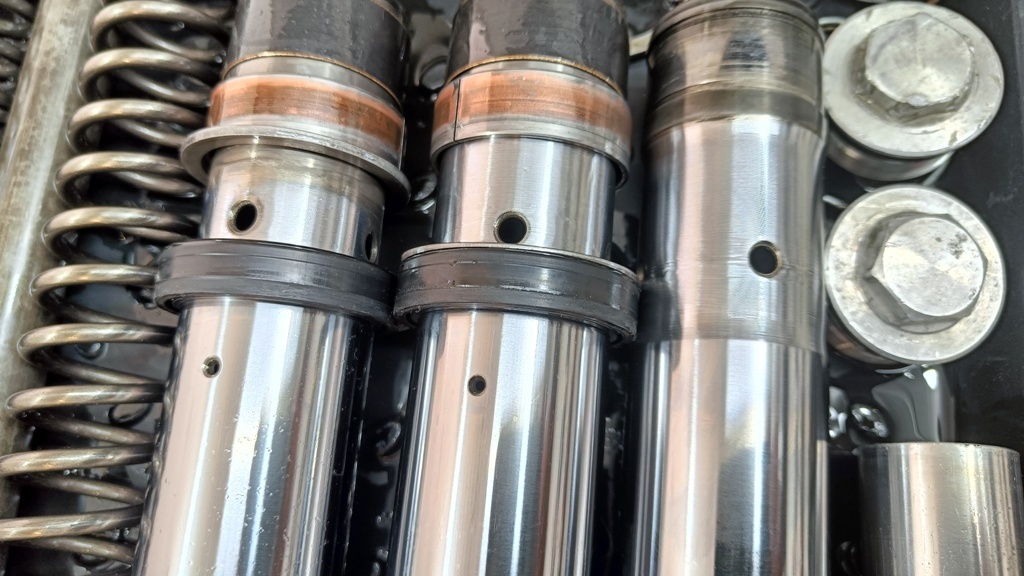

Всем доброго времени суток!
Уважаемые знатоки, вопрос!
Дано, Djebel 250, 96 года, снял вилку на перебор (далее, "старая вилка"), плюс есть у меня еще одна вилка, купил "про запас" (далее "новая вилка"), якобы тоже с Djebel 250 96 года, решил обе вилки перебрать, ввиду того, что купил на одну вилку полный комплект всех оригинальных направляющих (6шт.), оригинальные сальники и пыльники. И когда разобрал все перья, увидел, что на "новой вилке", отсутствует одно отверстие в пере (на фото справа), на старой вилке отверстия есть. Плюс, на "новой вилке", на пере одна риска, на "старой" - 2 риски, но это уже мелочи, интересно за отверстие!
И так, вопрос! В чем отличие перьев, что дает, на что влияет? Заранее, огромное спасибо! Фото прилагаю. Других различий не нашел, все абсолютно одинаковое.
сообщение 10.2.2024, 19:46
Сообщение #584
Сообщений: 7761
вилка телескоп, с открытой масляной ванной.
отверстие - часть демпфера (перелив масла)
влияет на работу вилки. и сжатие и отскок.
KmvWeb
сообщение 10.2.2024, 19:48
Сообщение #585
Сообщений: 336
Регистрация: 10.9.2021
Спасибо! А если более простым языком, с учетом того, что две вилки с Djebel 250xc, то какая лучше?
сообщение 10.2.2024, 19:52
Сообщение #586
Сообщений: 7761
чем меньше отверстий - тем медленнее отскок и больше сопротивление сжатию.
какая лучше - не знаю.
а риски на вилке - индикатор поднятия вилки в траверсах.
KmvWeb
сообщение 10.2.2024, 20:03
Сообщение #587
Сообщений: 336
Понял, спасибо! Значит попробую в этом сезоне покататься на той, где меньше отверстий, а на счет рисок - это знаю, но все равно, еще раз - большое спасибо за ответы!
P.S. Просто не знал даже, что вилки на Djebel'e разные есть (DRZ-250 не в счет)

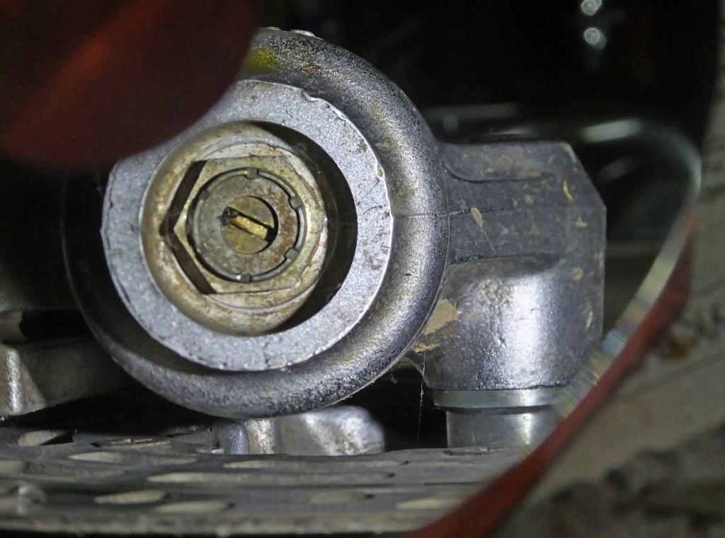

Цитата(KmvWeb @ 21.7.2023, 23:28) *
Можно выкрутить болт регулировки механизма скорости сжатия, предварительно установив его в положение SOFT до упора, и вытащить картридж (не знаю, как правильно называется этот механизм).
Что это дает? У нас остается только стакан и перо вилки, тем самым мы можем хорошо промыть сам стакан и болт механизма регулировки сжатия не будет мешать быстрому сливу масла и остаткам всякой "грязи" при промывке, так как вся "грязь" остается именно на дне стакана, в районе того самого болта, более того, сам болт тоже довольно грязный выкручивается, плюс отдельно можно промыть картридж. Если переворачивать вилку, то какая-то часть масла и "взвеси" остается за сальником, и все не вытекает.
Внимательно надо быть с пером вилки, желательно его сжать до упора и сильно не вытаскивать (на всю длину), чтобы не повредить сальники.
Я промываю все уайт-спиритом. Он более лоялен к резиновым уплотнениям. После того, как все стечет (как раз именно через отверстие болта регулировки сжатия) я вставляю обратно картридж, закручиваю болт механизма регулировки сжатия, затем, наливаю масло по уровню (135 мм от края пера до поверхности масла), прокачиваю не за перо, а за шток картриджа (как показала моя практика, прокачивается все и нет риска повредить сальник, прокачивая масло пером). Затем, вставляю пружину, крышку пера и т.п., то есть, произвожу окончательную сборку. Не забываем вернуть регулировку скорости сжатия)) По мануалу, 7 щелчков вроде, но это уже каждый под себя.
Возможно мой способ не правильный, не претендую на истину, я лишь поделился своим вариантом, делал так уже несколько раз (то масла менял, экспериментировал, то еще что-то) . Но возможно он тоже чем-то поможет в этом деле)

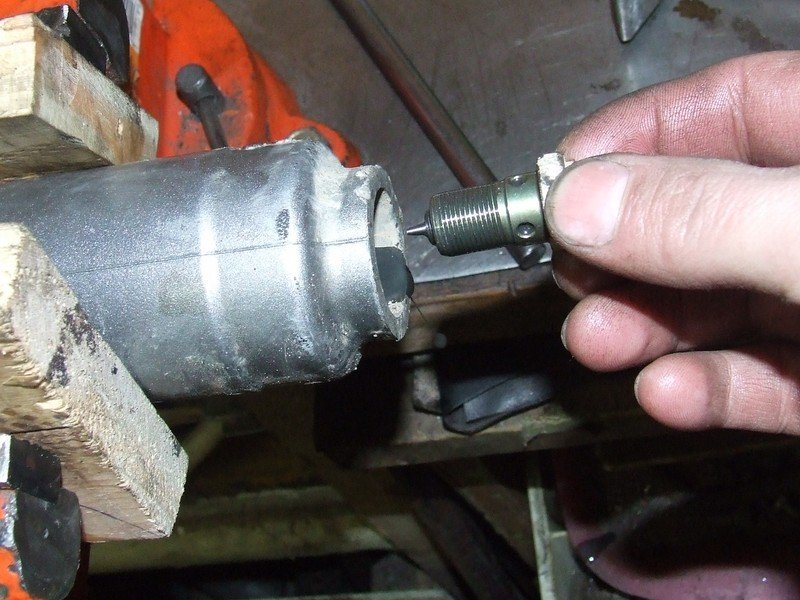

У меня на одном пере закис этот механизм регулировки сжатия. Как раз смотрю информацию, можно ли его выкрутить без полной разборки вилки. И потом разработать.
Расшевелить и на место воткнуть.
Последовательность: крышка, откручиваю от пружины, вынимаю пружину, сливаю масло, выкручиваю клан регулировочный внизу, так? Потому обратном порядке.
Есть фото этого клапана выкрученного?

Цитата(Erethizon @ 29.10.2024, 8:16) *
У меня на одном пере закис этот механизм регулировки сжатия. Расшевелить и на место воткнуть.
А может просто перевернуть вилку и залить механизм регулировки сжатия какой-нибудь wd-40? Сам не пробовал, так как всегда крутилось все, но мало ли. Это если цель лишь такая, чтобы сжатие регулировалось).
В случае замены масла, то да, все верно, последовательность такая, единственное, желательно механизм этот откручивать гайковертом, иначе может проворачиваться вместе с картриджем.
Рекомендую ознакомиться со статьей "Разборка вилки", там очень много наглядных изображений, в том числе и фотография механизма регулировки сжатия вилки:

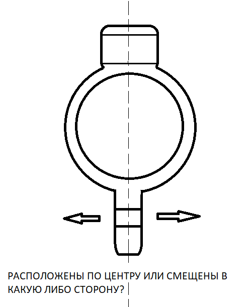

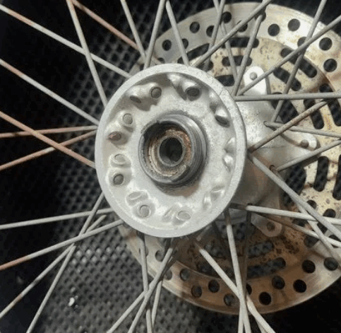

Привет всем, вот такой вопрос.
Думаю поставить вилку от джебеля на другой мот. на колесе моего мопеда диск справа. Возможно ли установить левое перо на правую сторону и не возникнет ли проблем с установкой правого суппорта, нет ли случайно смещения в какую либо сторону у креплений для суппорта? Вилки под рукой нет, по этому обращаюсь к владельцам. Спасибо.
(картинки для ясности)
сообщение 6.6.2025, 19:17
Сообщение #593
Сообщений: 53786
Репутация:   350
Смещены, конечно. В сторону колеса. Было бы странно, если бы это было не так. Проще перевернуть колесо. Да, возня с осью и подшипниками, но это проще, чем переделывать вилку.

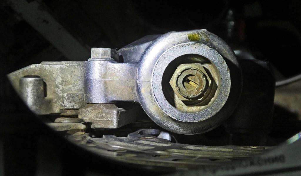

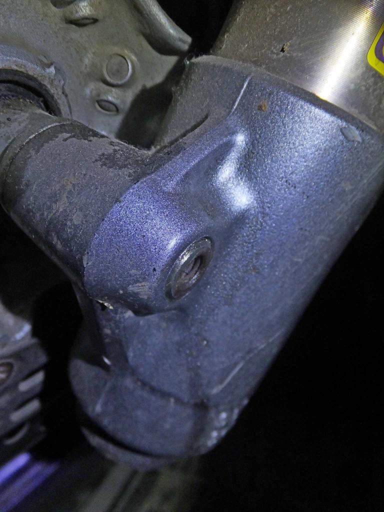

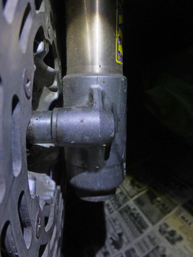

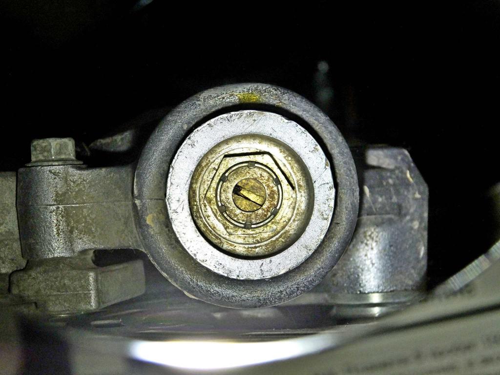

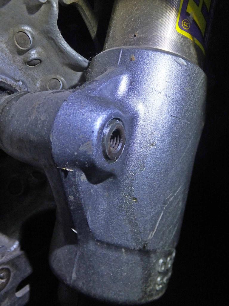

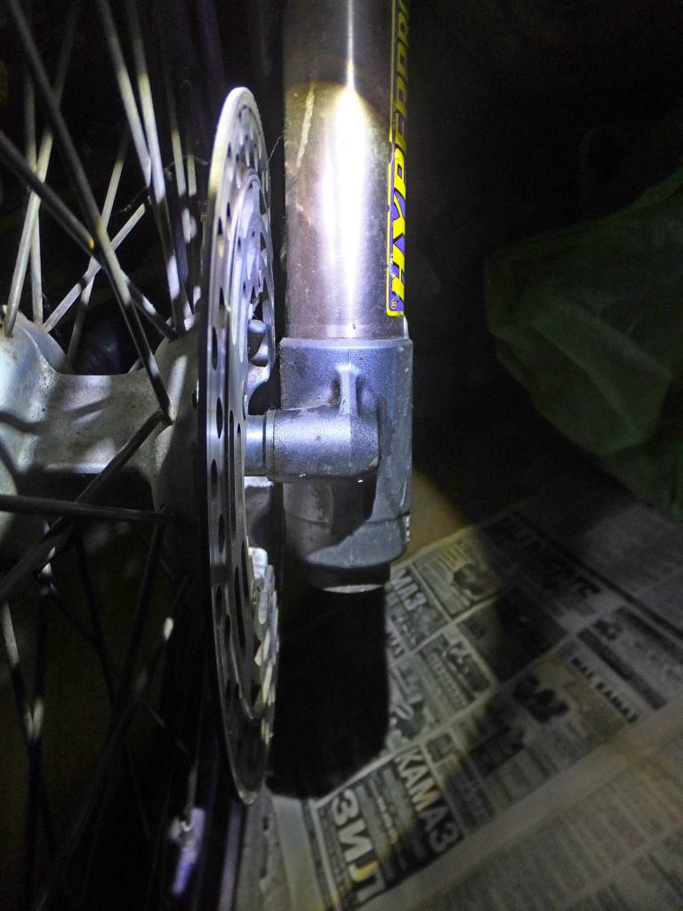

На моем Джебеле приливы крепления суппорта почти симметричны, а для оси - нет.
Фото через зеркало:
Фото без зеркала:
сообщение 7.6.2025, 17:35
Сообщение #596
Сообщений: 53786
Репутация:   350
Вот что значит, давно не видел узел. Смещение есть, но небольшое. Но крепления оси исключают все потуги переделки. Точнее, переделывать намного больше, чем перевернуть колесо.
Или найти колесо от Джебела/DR-250R. Что дороже, но зато колхоза ноль.
Цитата(serg @ 7.6.2025, 14:35) *
зато колхоза ноль
Если куплю колесо от джебеля, то всё же думаю придется поколдовать с датчиком спидометра, он у меня электронный, или же эта деталь у сузучьих ступиц одинаковая и отличаются только сами датчики..
На скрине схемы ступица сузуки фривинд и на фото ступица джебеля. Ось, подшипники, сальник одинаковые.
