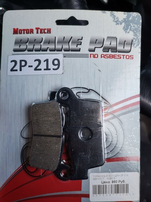

Vladimir125
сообщение 16.8.2021, 8:40
Сообщение #415
Сообщений: 34
Регистрация: 8.5.2020
Цитата(Mamauckuu @ 14.8.2021, 14:05) *
06435-GT4-405
Передние и задние колодки от XR250.
Тормозные диски тоже от XR250.
Спасибо
В магазине подобрали такие,
Подойдут?
Mamauckuu
сообщение 16.8.2021, 14:42
Сообщение #416
Сообщений: 177
Регистрация: 12.12.2014
Вставить ник Цитата Из: Сочи
Цитата(Vladimir125 @ 16.8.2021, 8:40) *
В магазине подобрали такие. Подойдут?
Да. Мог бы и сам применимость загуглить- тыц

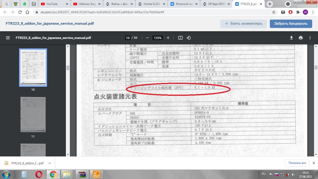

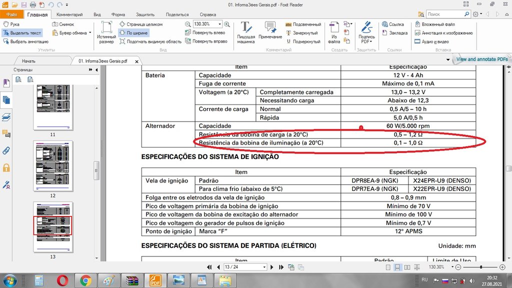

Всем привет. Помыл я тут мот на мойке. До дома доехал норм и оставил на неделю. Через неделю давай заводить, а искры нет. Свечу пробывал менять, один фиг искры нет.
По проводке прошел вроде все целое. Хочу проверить катушку. Подскажите, пожалуйста, в каком диапозоне должно быть сопротивление для катушки?
Mamauckuu
сообщение 27.8.2021, 18:47
Сообщение #420
Сообщений: 177
Это значение неизвестно. Японского сервис мануала нет. Попробуй посмотреть в мануале CRF230F. -тыц.
Спроси в группе FTR вконтакте. Может они знают -тыц
Оп! Нашел японский сервис мануал в группе FTR -тыц
И так, что дал мне перевод. Значит мануал - FTR223.
Сопротивление катушки зажигания 0,1-1.0 Ω
Мануал CRF230F
Сопротивление катушки нагрузки (20°C) 0,5 – 1,2 Ω
Сопротивление катушки освещения (20°C) 0,1 – 1,0 Ω
