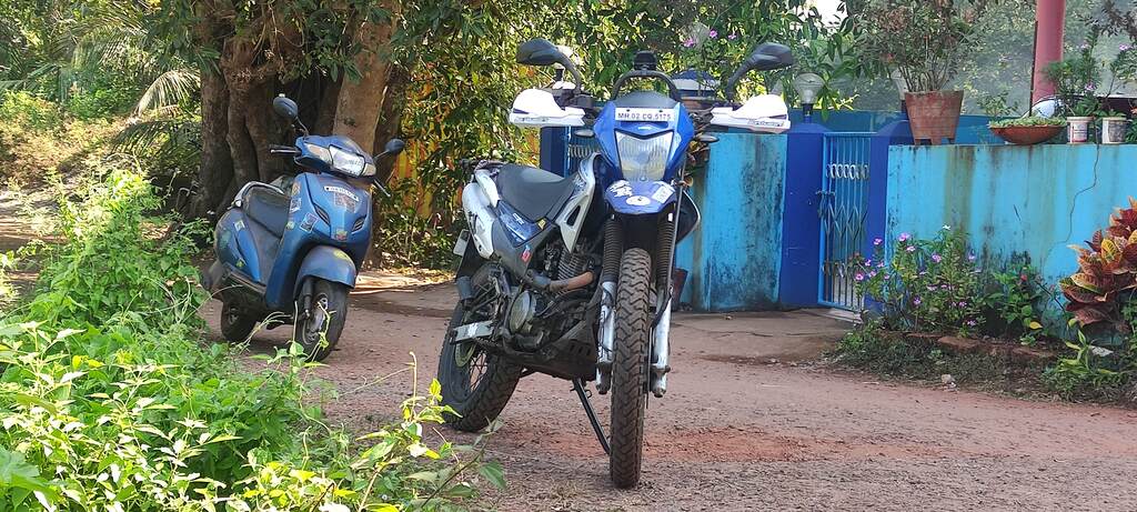

Всем привет, информация по данному мотоциклу- в Индии есть этот мотор, ставится на спорт байк , я прожил там полгода и у меня там мотик эндурка Хиро импульс , со свапом этого мотора, охрененный мотор ,с низов тянет раза в два мощнее джебела 250, на верхах не едет, максималка 110, бенза ест 2,3-3,0 , смотря как наваливать, у меня версия с масляным радиатором, правая крышка другая с выходом масляных каналов, эта версия безкиковая, остальные версии и кик и электро, так что если что есть возможность на запчасти, в том числе и Кик, в Индии буду на зимовке и если мало ли нужны запы по этому мотору , можно решить, ориентировочно поршневая в сборе тыщ 10 с доставкой почтой выйдет( хотя надо поточнее вес, доставка 3,5к из этого получится предпологаю, но может чуть больше, было 1200 первый килограмм и дальше по 500 за килограмм до 20 кг в одной посылке), и это оригинальные запчасти завода Хонда индийского, точнее Хиро , раньше на старых моторах писали Хонда - Хиро, сейчас просто Хиро, шоурум Хонды и Хиро за одним забором два одинаковых здания в одинаковых цветах Хонды, повторяю это не Китай! В Индии вообще Китая нет, вся техника простая но очень качественная, ездят по 100к до ремонта , в принципе любые мотики, кроме Энфилда

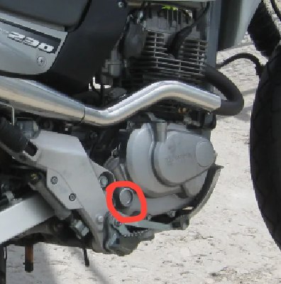

Добрый день!
Есть ли у кого-то опыт или знания по теме установки кика на SL230? На двигателе справа есть отливка, которая как бы намекает...но на этом всё.
Буду признателен за любую информацию.

Приветствую! Опыта и знаний по поводу установки кика у меня нет. Информацией тоже не попадалось.
Почитай это пост - тыц
Там есть информация, что на SL подходит крышка спецления от TLR250. (200). А на TLR кик.

Цитата(khariss_on @ 27.3.2025, 13:38) *
Добрый день!
Такое ощущение как будто выхлоп под Кик имеет загиб. Чтоб не торчал. Наверное есть версии с ником.

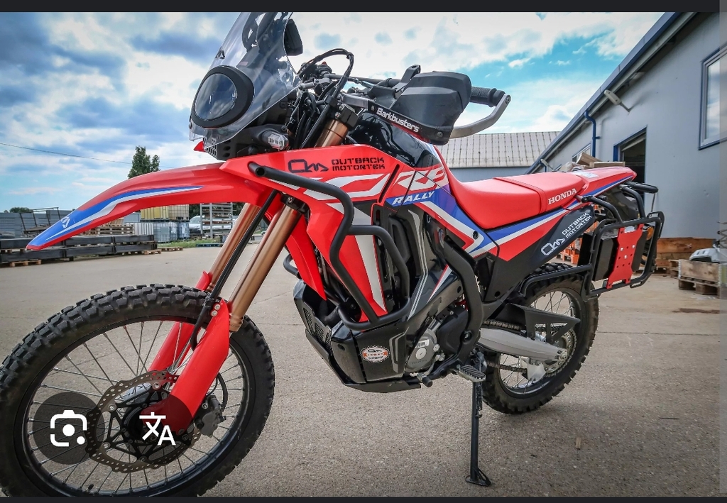

Всем привет, хочу на sl230 поставить дуги. Может у кого то стоят и есть возможность скинуть фото? Или подскажите кто может сварить или где можно купить готовые? Готов и сам сварить но хотелось бы увидеть что варить и куда крепить.
Если на перед рамы, как у Ижа, то категорически не советую. Причинами является примерно всё.

А какие ещё есть варианты защиты мотоцикла при падении?

Сообщений: 6567
О себе подумай) Эндуре пофиг) она на руль падает. Можешь на руль защиту рычагов поставить. Достаточно.

Не,чёт я не догоняю. Объясните пожалуйста глупому, в чем проблема с небольшими дугами? Вижу что ставят и на лёгкие и на тяжёлые эндуро, не такие конечно лопухи как на Иж, но в целом смысл защиты тот жеПрикрепленное изображение

Если дуга жестче и прочнее рамы, то при ударе может погнуть раму.
На той фотке что ты привёл, это декоративные элементы, для повышения визуальной брутальности.
Пруф?
Без проблем!
Попробуй (да хоть мысленно) положить мотоцикл так, чтобы хоть одна из этих ажурных трубочек коснулась земли.
Не получилось?
Может мысленно покувыркать его?
Опять не достает до трубочек?
Мешает руль и переднее колесо?
Ну, так кто часто роняет и кувыркает это знают и не парятся по поводу дуг. А вот руль толстостенный и защита ручек пусть будут.
