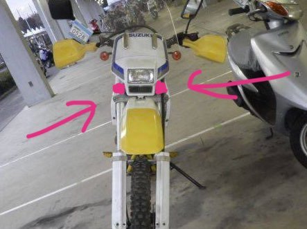

Согласен, тут тоже геморроя достаточно. Хотел поставить так, чтобы габариты не изменились. Хочу примерить сюда:
Max_br
сообщение 1.6.2020, 19:42
Сообщение #304
Сообщений: 1193
Регистрация: 8.4.2020
Мотоцикл: DR250S Djebel
Место хорошее для них, только теперь фары надо), есть(может уже была) Хелла Микро ДЕ, они ввиде туманок, линзы. Но как их крепить. Свет помню их хвалили. За флуд кстати да ,сорян)

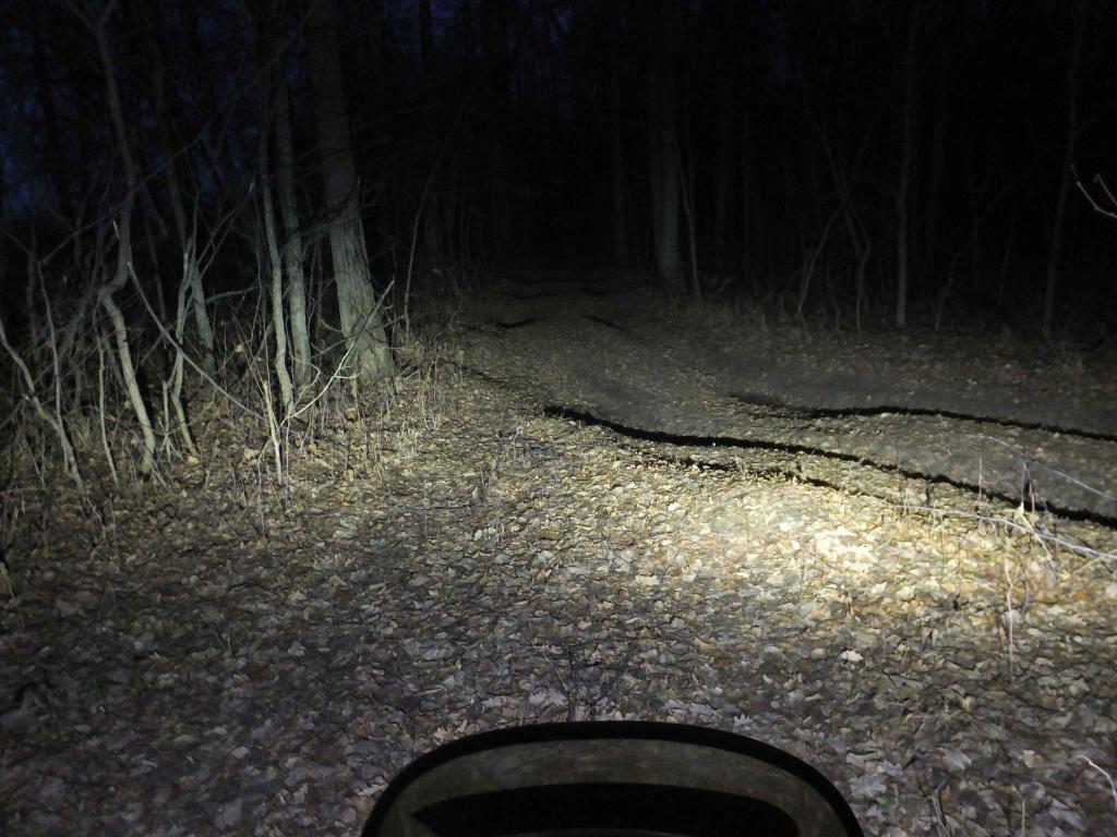

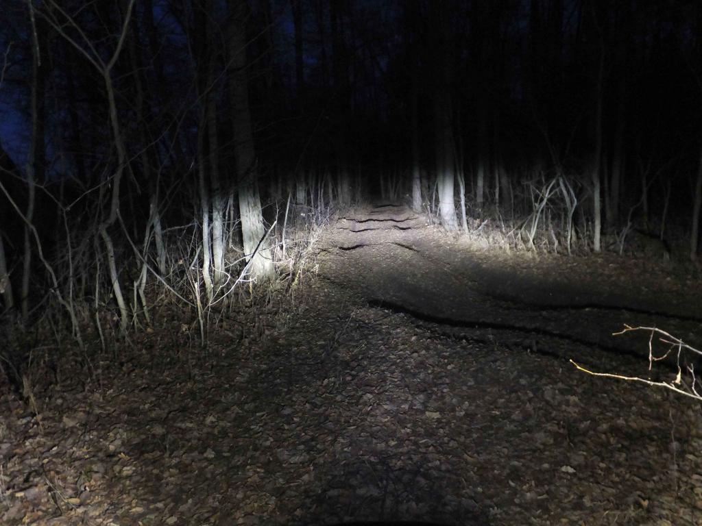

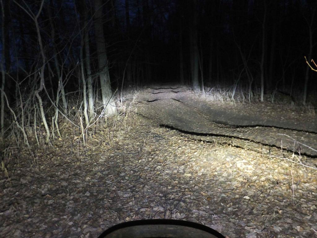

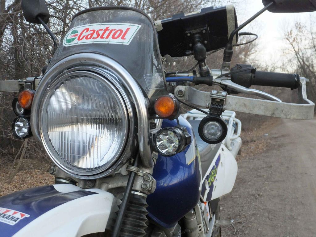

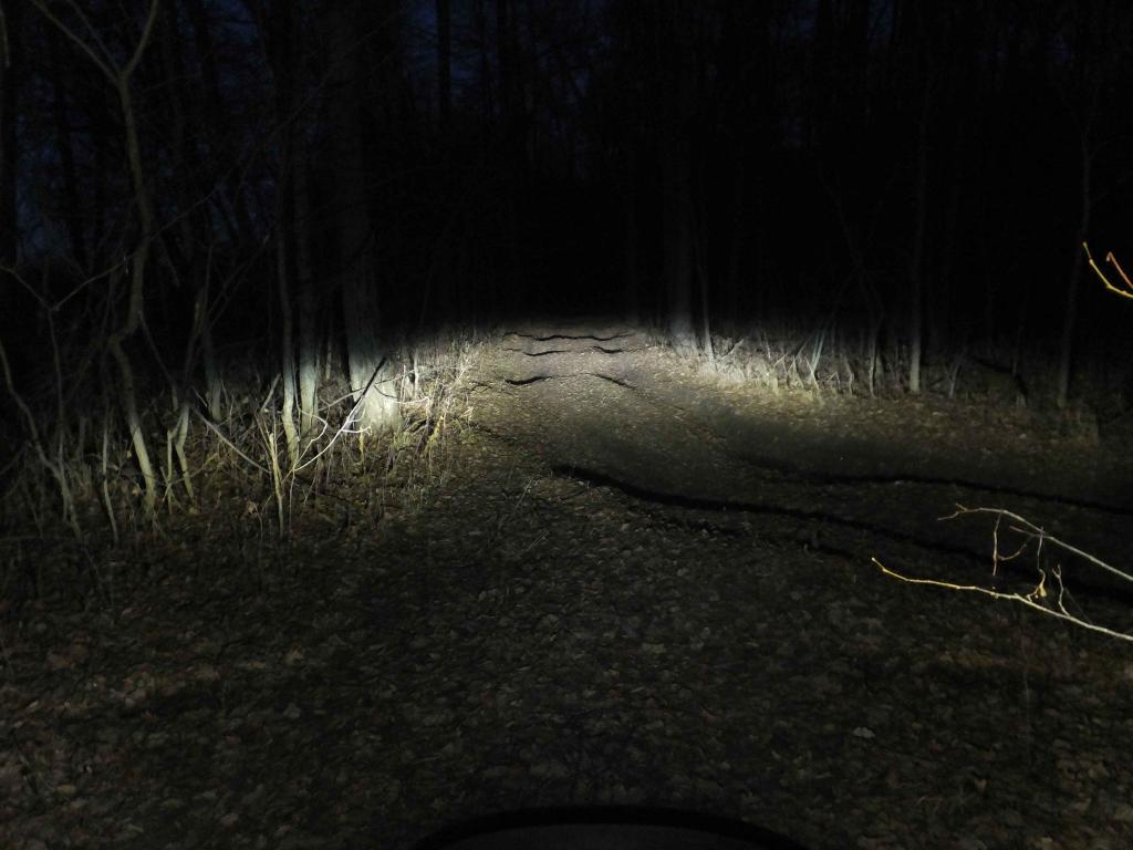

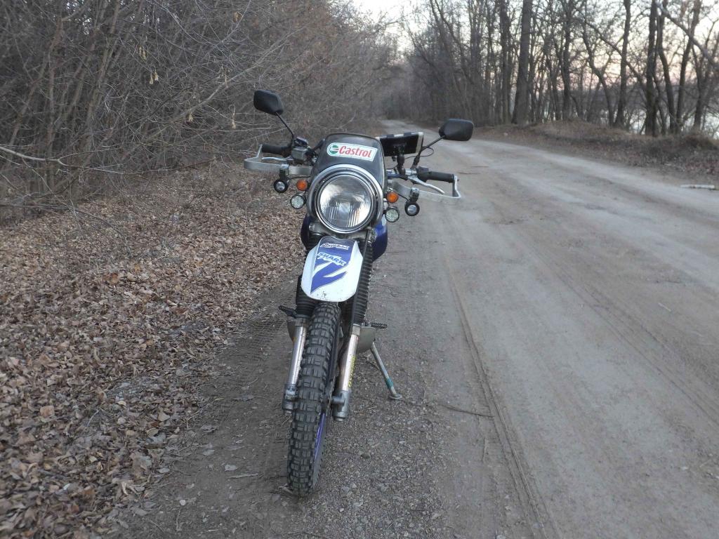

Я вот так решаю вопросы освещения - перешел на светодиоды и навесил допсвет.
В фаре стоит лампочка с вентилятором, способная светить дальним одновременно с ближним. Светораспределение на ближнем не идеальное, светит широкой полосой достаточно равномерно и ярко, но нет концентрации света в центре и темновато вблизи. Светотеневая граница (СТГ) внятная. Дальний светит такой же полосой выше СТГ.
Неидеальность светораспределения обусловлена размещением светодиодов в лампе с заметным отклонением в стороны от продольной оси.
https://aliexpress.ru/item/32573163897.html....6bf84aa6r9ncjb
Там, где брал, по ссылке есть картинки этой лампочки H4, но для заказа она недоступна. Продавец для H4 уже другой конструктив предлагает.
На защиту руля повесил подсветку ближней зоны. Фонари рассеивают свет по горизонтали на 60 градусов и вдобавок слегка развернуты в стороны. Реально помогают при малых скоростях на сложном рельефе и удобны при остановке ночью. Несмотря на то, что направлены существенно ниже СТГ основной фары, небольшое слепящее действие заметно, поэтому на ДОП их отключаю.
Там, где брал, уже нет. Есть подобные тут.
https://aliexpress.ru/item/32904699326.html
Линзы к ним покупал отдельно.
https://aliexpress.ru/item/539835983.html?s....6bf84aa6r9ncjb
Для полноты картины жестко установил четырехдиодные рефлекторы. Направил их примерно в середину полосы дальнего света основной фары (или чуть выше).
Были еще шестидиодные, помощнее, но у них пятно пошире. Узкий луч вдаль лучше светит.
https://aliexpress.ru/item/32862723678.html....6bf84aa6r9ncjb
Всю китайчатину пришлось доделывать, но результат меня пока устраивает. Фото сделаны с одинаковыми установками экспозиции, можно наглядно сравнить освещенность.
Ближний
Ближний + Дальний
Подсветка. По деревьям видно, что подсветка просвечивает выше СТГ ближнего света.
Подсветка + Ближний.
Подсветка + Ближний + Дальний
Подсветка + Ближний + Дальний + Рефлекторы. Теперь вижу ветки над головой.
В основном использую два режима: Ближний на ДОП и "Все включено" в остальных случаях.

ksr, а при повороте до упора, с баком не контачат? По коленям не стучат?

car-bon, нет, фонари до бака не достают. Запаса больше, чем у пультов на руле. Подсветка крепится на защиту спереди, рефлекторы по длине примерно на уровне поворотников.
Сегодня пытался достать коленками - при повернутом руле нереально, защита на конце руля упрется в бедро. При прямом руле с сиденья никак не достать. Только если присесть на бак рядом с пробкой, можно коснуться фонарей подсветки.

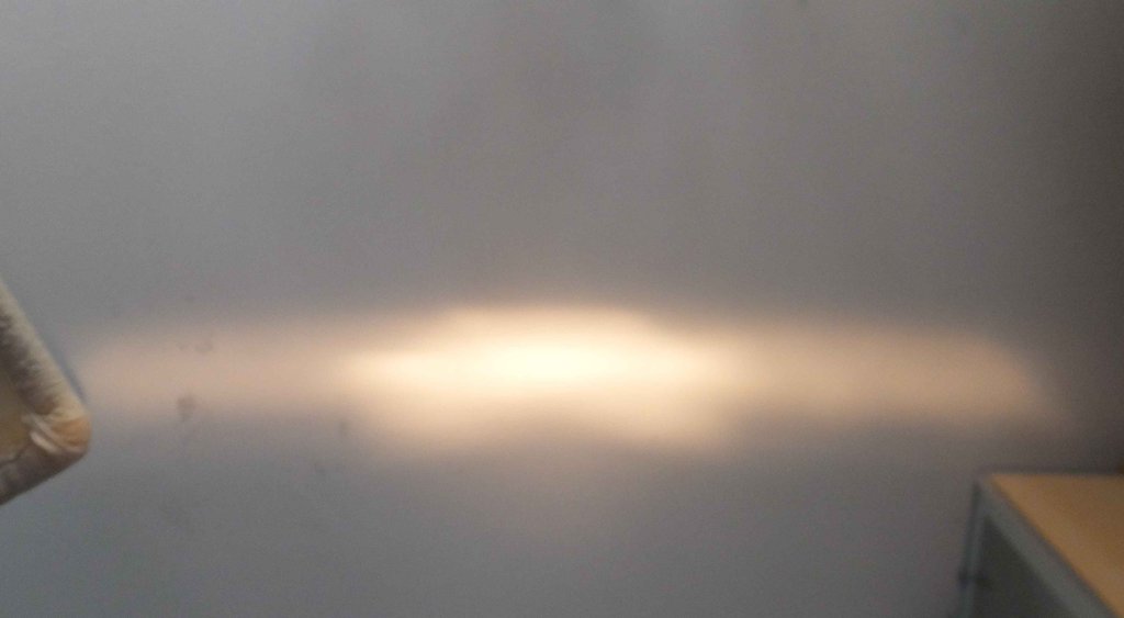

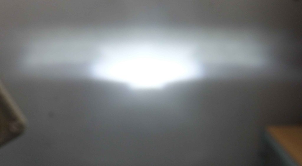

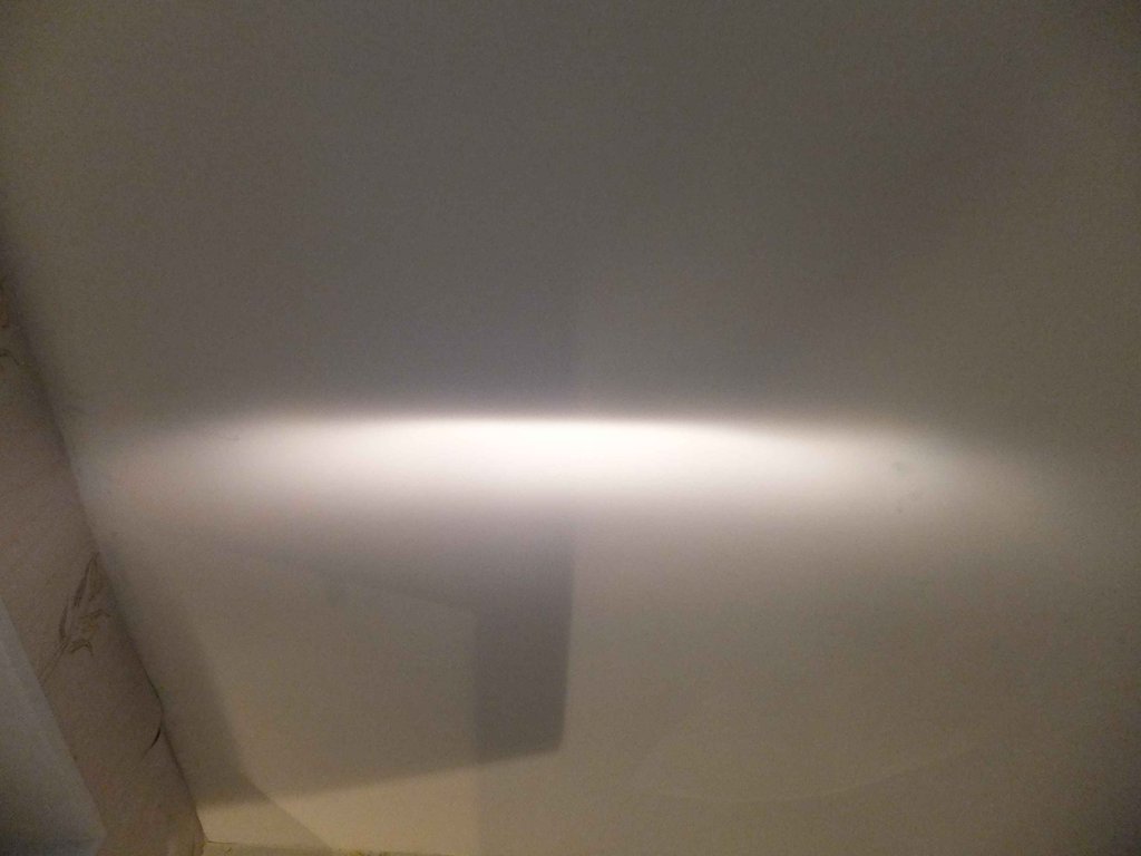

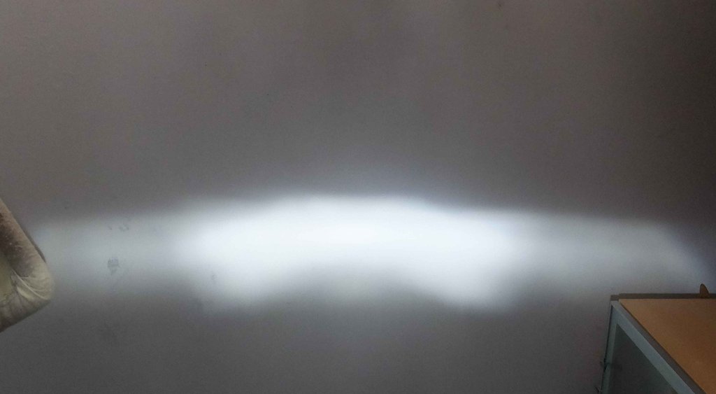

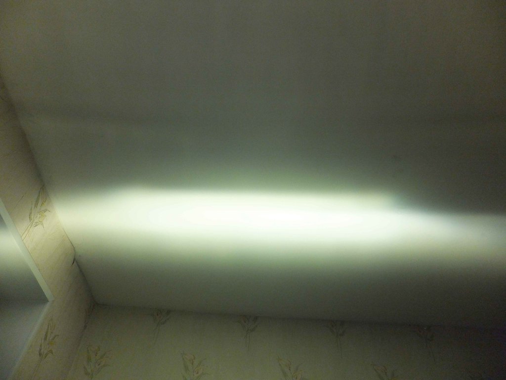

Для фары лампочку брал лет пять назад, хотел на KSR поставить. На нем фара мелкая стоит от Honda CRM 250 AR. Светораспределение совсем жутким оказалось, бросил затею, даже фото не сделал. А на джебеловской свет уже какой-то получился. Заметно шире и заметно ярче. На фото выдержка одинаковая, но для галогенки автомат ISO в два раза больше выставил. Ну и цвет исказил, светодиодная светит чистым белым, без оттенков.
Но почти не стало плавного увеличения освещенности снизу вверх к СТГ. От этого и получается темнота вблизи.
250ХС Галогеновая ближний
250ХС Светодиодная ближний
В общем случае выходит так - чем больше габариты отражателя, тем меньшая точность требуется для формы и расположения источника света. И наоборот.
В прошлом году на KSR поставил такую лампу
Брал тут:
https://aliexpress.ru/item/4000497767128.ht....6d2d72eapW8tyO
В ней уже кристаллы по обе стороны на тонкой медной пластине сидят и больше соответствуют расчетному расположению. Как следствие - светораспределение почти не изменилось даже на мелкой фаре. В итоге наконец-то нашел подходящую лампу для KSR, генератора как раз на нее хватило. Вот только не хватает двух режимов совместно - дальнего с ближним.
CRM 250 AR Галогеновая ближний
CRM 250 AR Светодиодная ближний
CRM 250 AR Галогеновая дальний
CRM 250 AR Светодиодная дальний

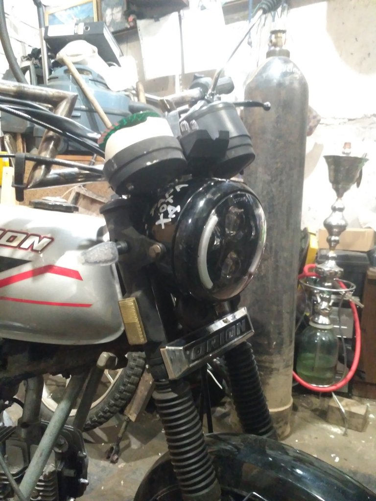

сообщение 18.11.2021, 10:37
Сообщение #318
Сообщений: 514
Регистрация: 2.3.2018
Мотоцикл: YAMAHA XT 225 SEROW 92, ORION 125A c коляской.
Репутация:   19
Цитата(Doctorfrolov @ 18.11.2021, 9:24) *
любой китайский корпус. маунты тоже оттуда.
вот типа daymaker китайский.
светит норм условно. после тюна светит оч хорошо.
Корпус под эту оптику подойдет от тракторой фары. Они есть Уже и шире в длину.Я на мопеде так сделал, брал пошире, чтобы проводку вместить.
сообщение 18.11.2021, 11:08
Сообщение #319
Сообщений: 7799
покажи как выглядит плз
Антон Усы
сообщение 18.11.2021, 11:39
Сообщение #320
Сообщений: 514
Репутация:   19
сфоткаю, как буду в гараже.
Антон Усы
сообщение 30.11.2021, 13:34
Сообщение #321
Сообщений: 514
Репутация:   19
сообщение 30.11.2021, 14:50
Сообщение #322
Сообщений: 7799
Надпись зачет)

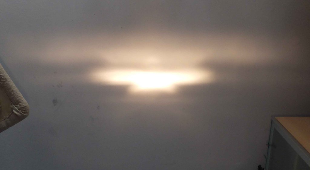

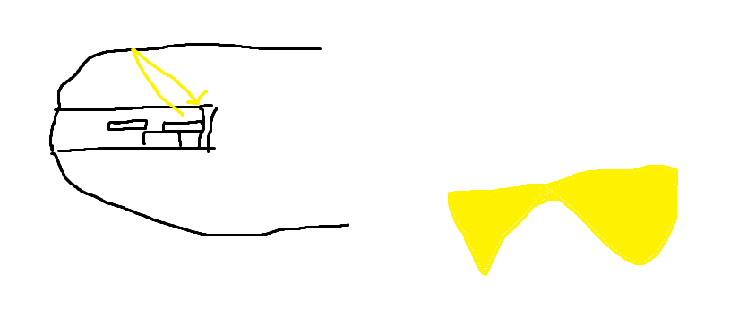

В маленькой фаре прямоугольной под лампу H4 есть проблема при использовании светодиодных лампочек. отражённый свет упирается в саму лампу и получается темнота снизу посередине. лампа должна быть со скосом спереди вниз.
Кстати у галогенки та же проблема, но меньше. Видно как там свет тусклее в этом месте.

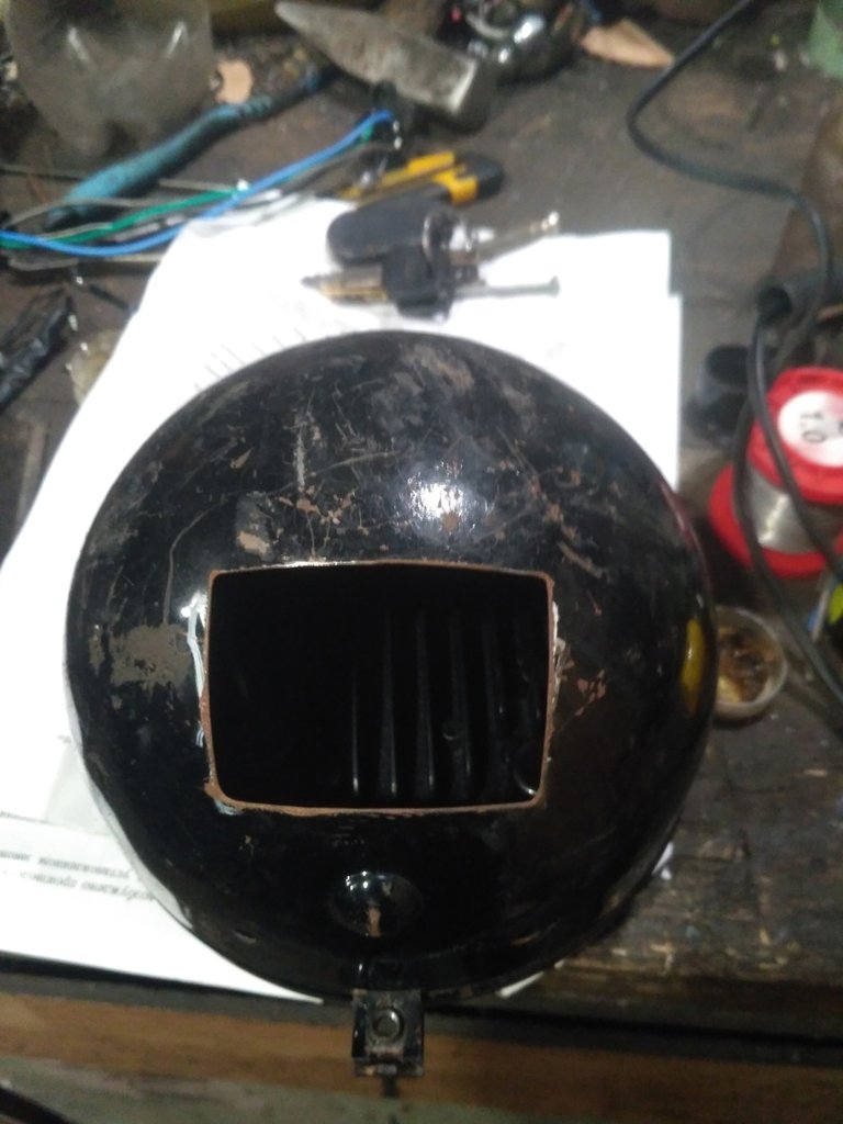

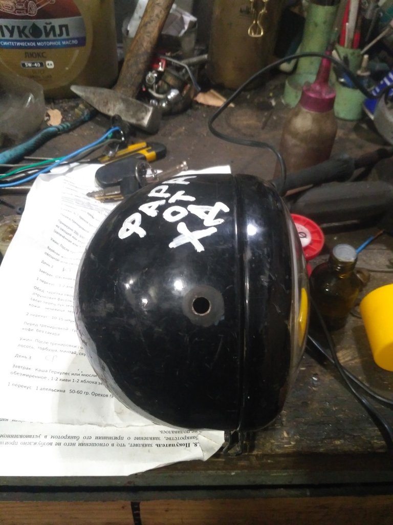

ФПрикрепленное изображение
Фара от ижа, новая, с озона за 1000 рублей.
Бугель из трубы 18мм согнут и сварен за день с перекурами.
Светит шикарно, оптика в любом магазине автозапчастей, корпус тоже длступен, да его и не смять за счёт бугеля.
Новая оптика светит лучше любой японской 30 ти летней, это факт.
