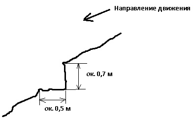

Ситуация следующая: спуск с уклоном порядка 35 градусов, покрытие грунт, ширина проезда примерно 1,5 м. На склоне имеется "ступенька" высотой ок. 0,7 м с полкой под ней шириной ок. 0,5 м. На это место выходишь примерно на середине спуска(до этого еще метров 15 катишься под тем же уклоном). Примерная схема:
Как такое проезжать? Мозгом понимаю, что наверное надо максимально оттянуться назад в стойке и при спуске переднего колеса со ступеньки постараться не полететь через руль. По неопытности наглеть не стал, оттормозился, слез, скатил мот, сел, поехал дальше. Но ведь как-то же такое проезжается верхом на моте?
Кто сможет мне чайнику подсказать?

Подкатиться на первой на минимально возможной скорости, вес и так на заднем колесе. Открываем ручку на треть, бросаем тормоза и сцепление. Теоретически должен почти полностью пролететь канаву передним колесом.
Добавлю, что это предположение и, скорее всего, если я бы на подобное решился - 1-2 первых раза я бы грохнулся. Впрочем 1 раз на покатушках решился на нечто подобное с адской кочкой... проскочил, но в процессе болтался вокруг байка с большими глазами. Хотя на велосипеде это не проблема - просто проскочил даже не замедляясь, но лёгкий велосипед гораздо легче остановить после препятствия, чем байк весом под полторы сотни.
Хотя если размеры ты указал близкие к реальным - просто проскочил бы, я думаю... главное тормоза в процессе не трогать.

Подъезжаешь к краю и открываешь газ, ровно на столько что бы колесо переднее не ушло вниз, а байк в целом сохранил свой угол наклона в момент полета. Само собой у тебя должен быть выкат впереди, скорость мотоцикла после этого маневра возрастет.
Тренировать этот прием можно съезжая с бордюров различной высоты, стараясь приземлиться на оба колеса одновременно.

Я как бы намекал, что с градусами, надо бы поскромнее быть и желательно 90 не превышать ни на спуске, ни на подъеме biggrin.gif
Дык под 90 к горизонту ступенька нарисована, которую надо проехать научиться. Сам спуск реально для меня злой показался - когда вышел на него, долго думал, прежде чем полезть. В итоге аккуратно полубоком спустился, а перед ступенькой этой вообще останавливался(знал о ней, т.к. предварительно прошел ногами, просмотрел). Возвращаться тем же маршрутом, каким приехал - не хотелось, т.к. долго корячился по тропинке через шиповник.
В теории все верно. На практике страшно на склоне козлить. Но привыкать надо. И вообще, хоть и стремно по склонам быстро ездить, но на практике получается, что чем меньше ты на спуске мотоциклу мешаешь, тем легче дается спуск. Корни, промоины и прочее проскакиваются сами собой. Но в данном случае колесо приподнять обязательно!

если едешь в стойке и центр тяжести находится ниже оси заднего колеса, то, дав газу перед ступенькой, готовься лететь через руль. чистая физика.

в оттяжке назад перед ступенькой приоткрой газ и просто перелетиш её и не заметиш
но скорость должна присутствовать если со спуска будеш тошнить то не долетиш примерно 3-4 передача

У меня тот же случай, только вместо грунта - песок рыхлый. Попытка съехать без скорости - кувырок через руль. Надо тренировать разгрузку переднего колеса на спусках...

Такая ступенька на склоне мало чем отличается от простого соскока с горизонтальной ступеньки на горизонталь. Или перескоке траншеи. Только на обычном "спрыге" мы будем козлить из ровного положения, а тут немного попой кверху. Кста, с точки зрения физики и прочих геометров, вариант с горы даже легче, ибо рычаг короче.
на 3-4 - всё проще да.
Я тут догонял на покатушках квадрики (оторвались на пашне) и на скорости 30-40 по грунтовке вдоль берега поздно заметил траншею (тоже полметра, может немного шире и глубиной такой же. Хватило ума не трогать тормоз, но и ручку крутануть особо не успел... проскочил, но удар в руль был оочень неприятный!
Тут ещё препятствие было весёлое. Тропинка пересекает овражек с ручьём. Там где я год назад пролетал на велосипеде только приподняв зад над сиденьем в этом году весной размыло траншею как в предыдущем примере, только поглубже и, МБ немного пошире. Т.е. ров в нижней точке оврага. Думаю если тропинка была бы шире - пришлось бы прыгать, но на узкой скорость была маленькая и остановился я сильно до. Посовещались с товарищами и решили, что лучше перетащить.
С серьёзными препятствиями при отсутвии опыта лучше не экспериментировать. Тем более катаясь в одиночестве.

физика в следующем - когда козлишь на ровной плоскости - после отрыва колеса моту подниматься все легче и легче... когда козлишь на подъеме - моту подниматься совсем легко... козлить на спуске - абсолютно обратная вещь... после рывка моту подниматься все тяжелее и тяжелее... и только после определенного расстояния колеса от земли моту будет легче подниматься. попробуйте проехать по горке небольшой вверх и потом вниз... и поднимите переднее колесо оба раза... когда едешь вверх - это очень легко. когда вниз - намного сложнее... гораздо сложнее, чем поднимать его на ровной поверхности... это связано опять же с центром тяжести... при подъеме наверх он смещен назад. при спуске - вперед... при равной степени оттяжки водителя... да и не важно, центр тяжести или приложение векторов там разных.
суть в том, что на спуске оторвать колесо гораздо сложнее...

высота ступени 70см... угол наклона 35 градусов.
это конечно, плохо для кармы, доказывать свою правоту чужой кровью, но, если новичок, ни разу не отрывавший колесо на спуске, даст там газу, он может повредить козырек на кроссовом шлеме smile.gif
+100
я ж про как правильно переехать, а не про технику безопасности. ТБ должна быть в голове, имхо wink.gif
прежде чем скакать такое, нуна научиться на ровном поднимать колесо перед препятствием, спускаться с аналогичных гор медленно и быстро, и тормозить на разных поверхностях нужными тормозами... как минимум

Р.-н.(Втормаживаясь до юза): ПОШЕЛ НААФИИИГ!!!
Мот становится под углом примерно 45 град к направлению движения и потихоньку скользит вниз обоими колесами. Переднее начинает соскальзывать со ступеньки.
М.: Капец. Приехали. Счас шмякнемся...
Р.-н.(пытаясь удержать равновесие с наклоном вправо, в сторону склона): Мож не надо??? Мы счас постараемся... Честное слово...
М.: Раньше надо было стараться! И ...пиии... слушать, что вам старшие говорят. А сейчас шмякнемся...
Переднее колесо валится со ступеньки. Мот наклонен вправо. Правая нога успевает убраться с подножки, чтоб не придавило. Перед утыкается в землю, удар рулем по рукам, тело швыряет вперед... Но долгожданного полета через руль не происходит. Мот стоит с офигенным дифферентом на нос, уткнувшись передним колесом в кусты.
М.: Во млин... А где шмякс?...
Р.-н.(с гордостью): А мы тебе говорили, что постараемся!!!
Руль до упора влево, чуть газу, заднее колесо аккуратно соскакивает по ступеньке, жопа слегка бьётся об багажник(хорошо, что мякушки на это место(багажника, не жопы) приспособил заранее), и мы с Хондом гордо продолжаем путь вниз.
Итог события. Как понимаю, наворотил все ошибки, какие только возможно. Но каким-то непостижимым чудом преодолел это препятствие не покидая седла.
Разбор полетов: пока путем тренировок не будет достигнут нужный уровень подготовки - подобные засады преодолевать рядом с мотом. И поменьше кататься одному.
Пы.Сы. Или всё-таки потренировать и такой вариант, как получился, до кучи. Ведь сработал же, хоть и чудом...
Пы.Пы.Сы. Прошу прощения за длинный опус. Просто впечатлений и мыслей от души схватил...
