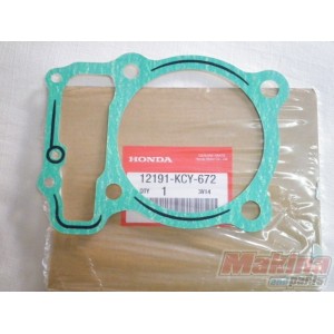

Все мы прекрасно знаем, что некоторые прокладки на для наших мотоциклов можно найти отсканированные и выложенные на главной странице сайта Джебел-клуба.
Так вот я решил задаться вопросом какой материал выбрать?
Прокладочный картон, паронит или просто лист плотной чертёжной бумаги (картона) толщиной 0,5мм?
Самоделкины откликнитесь, поделитесь опытом использования различного прокладочного материала.
Особенно интересуют частные случаи изготовления прокладки между половинками, где камера перед сапуном частично перекрыта прокладкой и есть непосредственный контакт с маслом.
Волею судеб, у меня положительный опыт ограничивается паронитом, т.к. в детстве его было предостаточное количество в свободном доступе. Поэтому альтернативу не искал.
