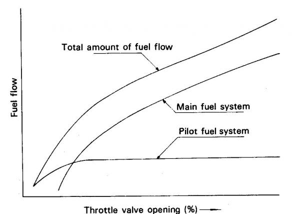

Сообщение #66
Сообщений: 23412
Цитата(VIT @ 26.6.2010, 19:58) *
сначала изучи принцип работы карба
Гляди тут:
Цитата(VIT @ 26.6.2010, 20:03) *
без обид только о конструкции двигателя и кпд вообще в курсе? и почему 2т мощнее и больше жрёт?
В данном случае это все неважно. Важно влияние плотности воздуха на правильное количество топлива.

Цитата(Huandi @ 26.6.2010, 18:14) *
Тебя надо на Конжак отправить, вот тогда будешь рассказывать как на полной дыре по горам ездил .
не знаю как выгладит не разу не был авот после прошлой едели ребята с бахчисарая показали обалденные тропинки поверь уже ни чего не страшно
Гляди тут:
ну так там и нарисоанно то о чём я тебе говорил

сообщение 27.6.2010, 4:58
Сообщение #70
Сообщений: 23412
Там нарисовано, что пилотная система действует на всех режимах.
обьясню проше с каждым километром в верх от уровня моря температура воздуха ниже на 7 градусов а что ты телаеш с карбом когда холоднее ?
В таком случае холод просто компенсирует необходимость вообще менять настройки карбюратора, или уменьшает ее. В таблице все видно - чем выше тем надо беднее, чем холоднее - тем богаче. Если у вас горы это не очень высоко, но уже заметно холоднее - тогда богаче.
