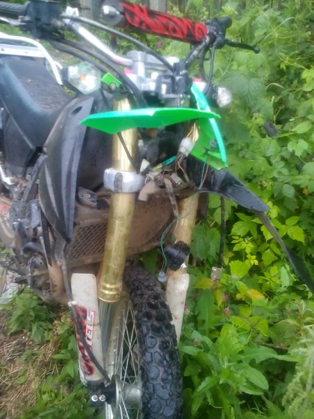

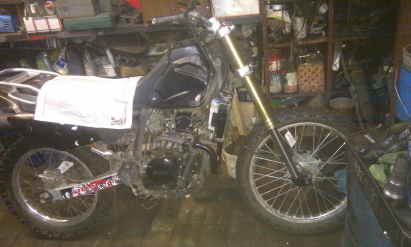

Цитата(Skiller @ 28.10.2016, 15:07) *

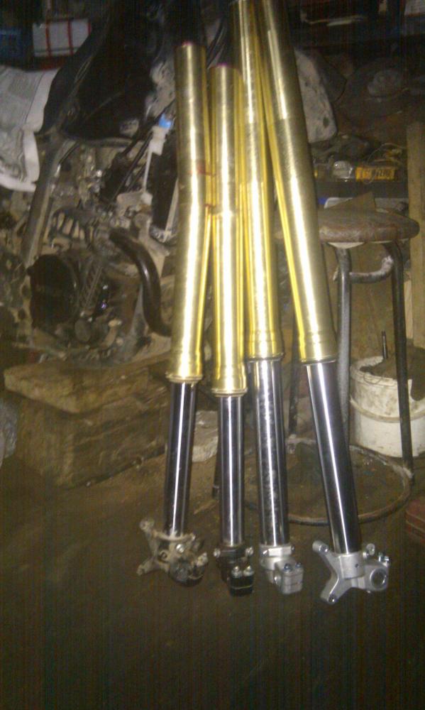

Рассыпался в болоте. До гаража донёс только раму, но она гнутая.
все бонально как выше писали
отсутствие настроения чинить
1-на 400-ке тачка согнула вилку и порвала согнула раму+по м млочи руль пластик и тд и тп
+ куча косяков которые всплыли уже китаскиих требующих лечения
не сказал бы что за не дорого и есть все
Только на доставку цилиндра 250-ки нижневальной официалами 2 недели ушло(
на поршень 3 не от официалов
никуя нет на этот китай ипучий в Питере да и вообще
пока все это искал добывал ждал
напала полная апатия чинить

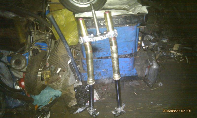

да и цена новых ног вилки не радует китайских 30к
потмоу ставится будут от форсажа говноноги дубовые 48мм вместо 41мм а там посадки в траверсе ширше
потму еще и надо куда то везти растачивать траверсы
ценовая политика на китай запы радует
ноги моей вилки короткие и тонкие 30к
ноги форсажа длинные и жирные 4500р
вынуждают колхозить(
Ипучие китайцы понапридумали 100 размеров цпг разных высот и ширин и тд
Купить горшок вообще не реально именно твой и поршень
дистанционно
потому как никто не указывает в интернет магазинах размеры кроме диаметра
а при одном и том же диаметре там +-6мм высота горшка может быть на вид одинакового на фото
Был бы это мой лифан прошлый 100 раз починил бы уже,а это говностелсы(
На KDX посмотреть посидеть тоже хотелось бы но не катать
чисто примерится по высоте и эргономике
потому как 1 из вариантов он потенциальных моих будущих 2т
хотя я что то на его младшего брата 125сс начал заглядываться
Полегче он наверное
вот для сравнения фото ног за 30к и за 4500))
Выровнял родные ноги родные сунул в кривую раму порванную чтоб по гаражу мот катался и все на этом забил на месяц(

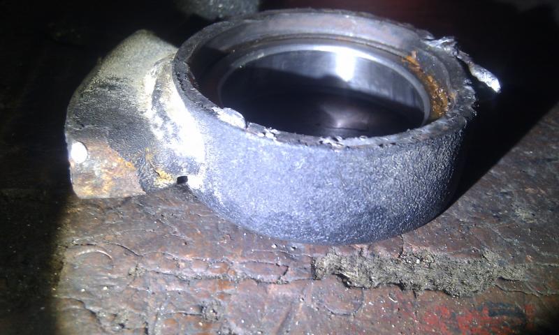

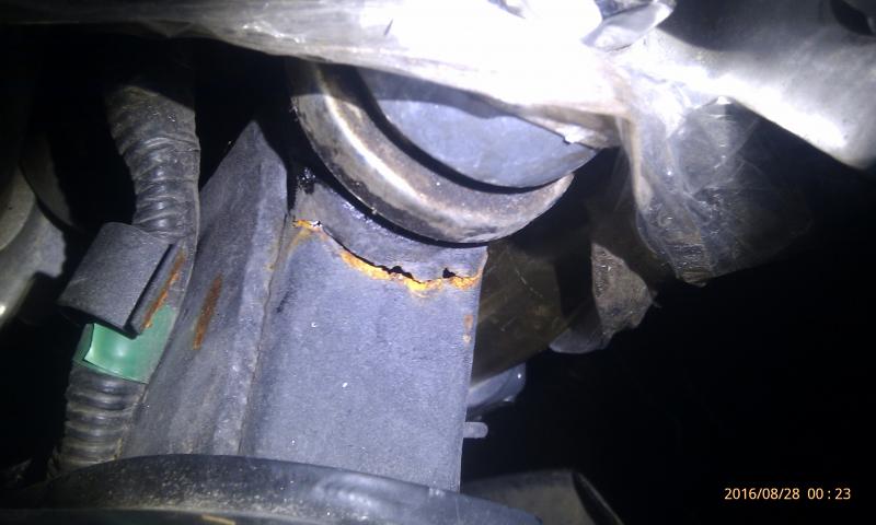

Нижняя чашка подшипника рулевой колонки держалась на 2 точках)

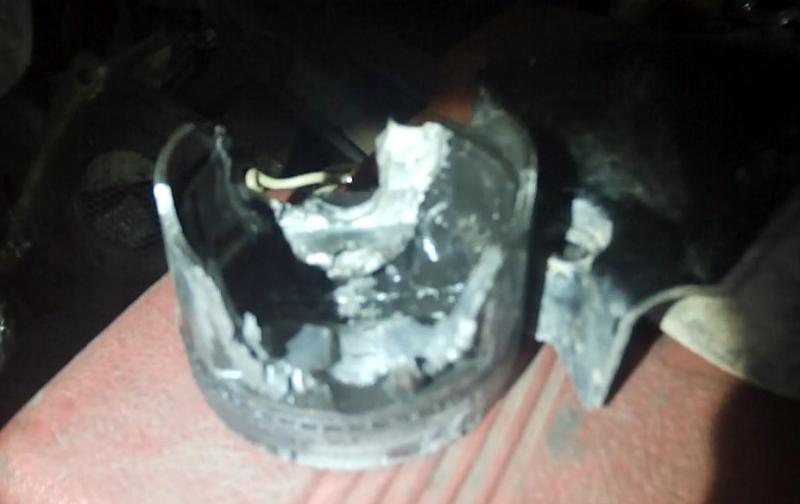

ну а 250 да рассыпался чутка)
