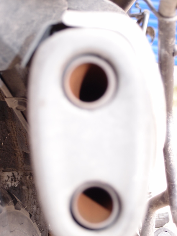

сегодня только к вечеру вернулся с тундры,как вам 95-й деревенский?(качество фото тогда не напрягало)
все свечи на выброс,хоть одну возил с собой,так и добрался,на одном крыле,рабочий день похерил
lёxkiy
сообщение 10.9.2012, 19:00
Сообщений: 1050
Регистрация: 30.7.2009
Honda XR650L
не пойму, чё с глушаком? закупорка? в чём косяк?

Глушаки с красным налетом. Бенз жестко замешан ферроценами. Первый раз такой глушак вижу, что ж тогда со свечами? Кстати вроде как "за рублем" тестил присадки и тотек эту гадость красную снимает.
По своему опыту тотек дает осадочек с бензинами, не сразу, но за сутки дает. Причем с 95-м больше (испытывал роснефтевский и газпронефтевский бензины). Мотор правда действительно после пары баков работать начинает чище (тестил на авто).
