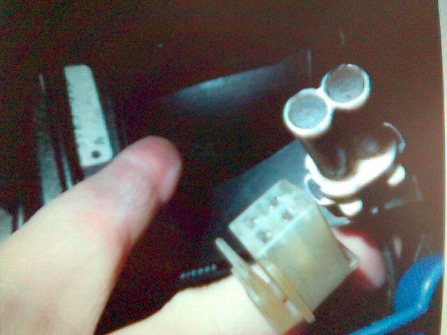

Предположу: На храх чекушках, последних годов выпуска тоже есть разъем. Это разъем идет на подключения: кофра.Есть такие кофры со стоп сигналом и поворотниками...А на такой кубатуре" сам бог велел. Имхо...

Вот здорово. Все думал мастырить доп стоп и поворотники в свой гиви, теперь он точно не отвертится.
сообщение 3.2.2013, 13:32
Сообщение #28
Сообщений: 54207
Но сначала тестером проверить всё же, что там и когда подаётся...

Над плюсовым проводом, тот самый разъем. (он в силиконовом чехле, грязного" цвета, фото конечно не есть гуд) о котором я выше говорил. ЗЫ: Это, нать, до-чего иксер чекуху о гламурили... Что разъем для кофра в штатном исполнении идет.ЗЫ: Василия на них нетуbiggrin.gif

У меня они вот какие. 4 пина прозвоню, думаю получится минус, повороты и стоп. А вот другой штекер интересный. Уж не для диагностики ли инжектора.Прикрепленное изображение

Умну точно такая-же "розетка" просто не видно (в чехле) Всё даже может быть...
Beggarbiker, А у тебя мануала нет? А-то можно было всё точно понятьsmile.gif

Мануал есть, но ох не силен я в электросхемах разбираться. Еще и на нерусском. Проще уж тестером прозвонить весной)

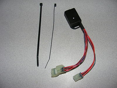

Не мерял пока, жду тепла) Но на ебэе видел для нашего мота вот такую фигню:
называется она O2 Controller. Очень знакомые 2 и 4 пин разъемы, не правда ли? Версии с доп фонарем и поворотниками отпадают))
