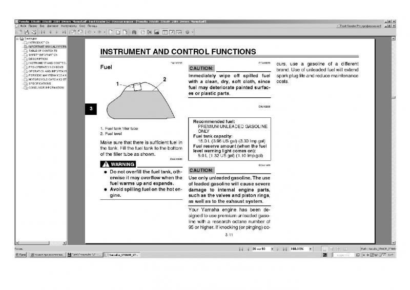

- - Xt660x   Как "свежий" обладатель XT660X и сотрудн...   9.11.2012, 11:16
- - Beggarbiker   Масло сильно сложно менять в таком двигателе? Нико...   6.12.2012, 13:21
- - serg   Мануал прочитать и тогда несложно. Просто система ...   6.12.2012, 14:03
- - Beggarbiker   Буду переводить, чтоб почитать)   6.12.2012, 14:10
- - serg   Достаточно уяснить процесс применимо к системам см...   6.12.2012, 14:46

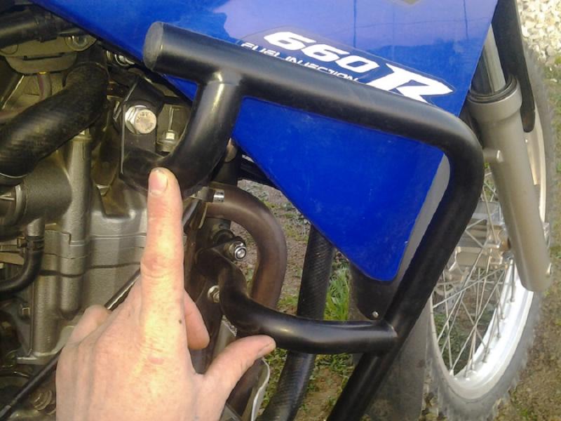

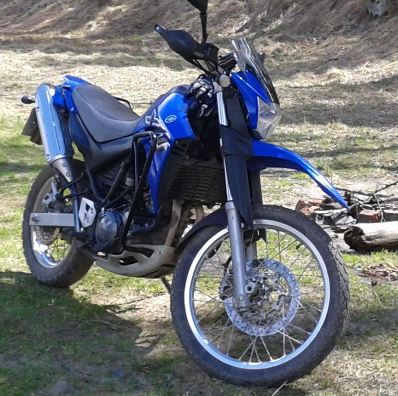

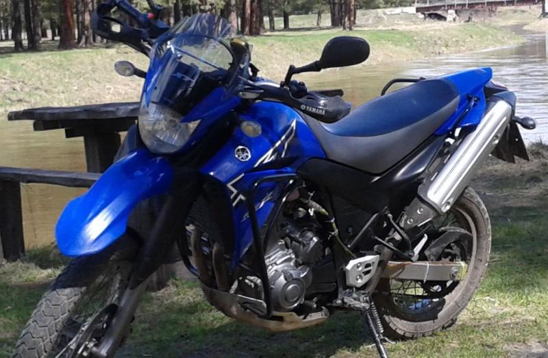

- - Beggarbiker   Ну вот и я купил своего красавца! Изначально с...   26.12.2012, 16:10
- - Белый   красавец   26.12.2012, 19:16
- - shupaltse   трубы под брюхом это хахаха   26.12.2012, 20:15
- - Beggarbiker   Трубы, конечно, не айс. Хорошо хоть защита в гараж...   26.12.2012, 20:32
- - serg   Защита не панацея. Всё равно надо быть аккуратным....   26.12.2012, 20:50

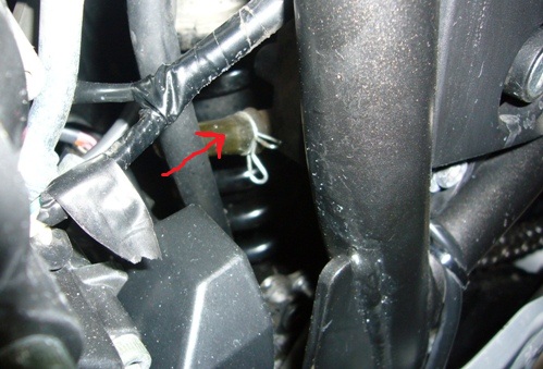

- - Beggarbiker   Все руки не доходили спросить: кто-нибудь в курсе,...   2.2.2013, 3:28
|- - Танкист   Цитата(Beggarbiker @ 2.2.2013, 0:28) Все ...   2.2.2013, 8:31
|- - Beggarbiker   Вот здорово. Все думал мастырить доп стоп и поворо...   3.2.2013, 12:15
- - serg   Но сначала тестером проверить всё же, что там и ко...   3.2.2013, 13:32
- - Танкист   Над плюсовым проводом, тот самый разъем. (он в сил...   3.2.2013, 14:45
- - Beggarbiker   У меня они вот какие. 4 пина прозвоню, думаю получ...   5.2.2013, 10:36
|- - Танкист   Цитата(Beggarbiker @ 5.2.2013, 7:36) У ме...   5.2.2013, 10:51
- - Beggarbiker   Мануал есть, но ох не силен я в электросхемах разб...   5.2.2013, 15:12

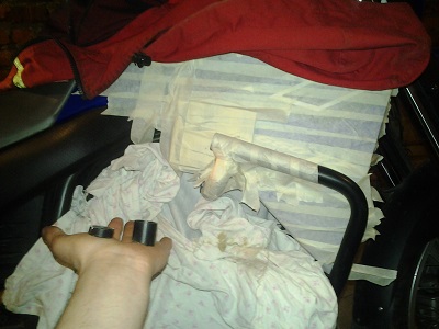

- - XTR   Разобрал вилку, частично, слил масло. Оказывается ...   12.5.2013, 18:22
- - d169   Раз специалисты по ремонту молчат, отреагирую. Сам...   13.5.2013, 12:03
|- - XTR   Цитата(d169 @ 13.5.2013, 9:03) Раз специа...   13.5.2013, 15:02
- - Beggarbiker   Сколько разбирал вилок - везде один принцип был: д...   13.5.2013, 16:36
|- - XTR   Цитата(Beggarbiker @ 13.5.2013, 13:36) Ск...   13.5.2013, 20:28
|- - d169   Цитата(XTR @ 13.5.2013, 22:28) Попробовал...   14.5.2013, 5:45
|- - XTR   Цитата(d169 @ 14.5.2013, 2:45) Судя по то...   14.5.2013, 15:32
|- - d169   Цитата(XTR @ 14.5.2013, 15:39) Точно...   14.5.2013, 15:33
|- - XTR   Цитата(d169 @ 14.5.2013, 12:33) Кажется, ...   14.5.2013, 19:34
|- - Garry   Цитата(XTR @ 14.5.2013, 16:34) Когда закр...   14.5.2013, 19:50
||- - XTR   Цитата(Garry @ 14.5.2013, 16:50) Обычно п...   15.5.2013, 7:25
|- - d169   Цитата(XTR @ 14.5.2013, 21:34) Ура! Р...   15.5.2013, 16:51
