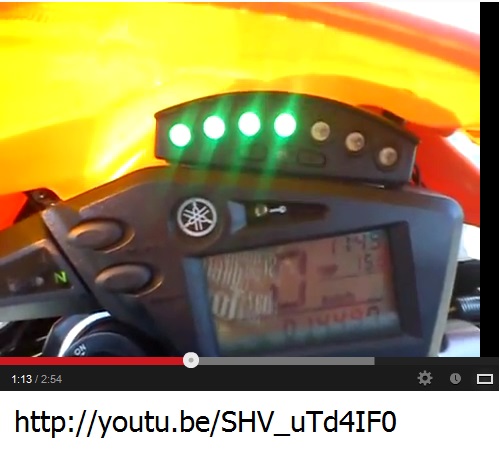

Xt660x
сообщение 26.4.2013, 16:05
Сообщение #68
Сообщений: 3
Регистрация: 9.11.2012
Вставить ник Цитата Из: Жел-Дор
Цитата(Beggarbiker @ 23.4.2013, 8:04) *
У меня видимо СО подобрано хорошо, наслаждаюсь тягой и подвесками после китайского эндурика! Мот как и писали, любит свои обороты, вибрации и "перебои" требуют своего - но даже интересно, характер. Дико не хватает контроля за оборотами, после тахометра и номера включенной передачи на дисплее будто отобрали привычные органы чувств. Первая быстровата для грунта, китай катился на 5 км на холостых, пит байк и того меньше.
Без тахометра как-то неуютно smile.gif Думаю поставить такой:
Ссылка на магазин : I-Shift
Вот видео с ним (см 1:01): Видео

Тахометр тоже хочется, на скорости из-за вибраций не поймешь иногда какая передача. Попробую автошный цифровой за 300 р. на один цилиндр он тоже расчитан.
